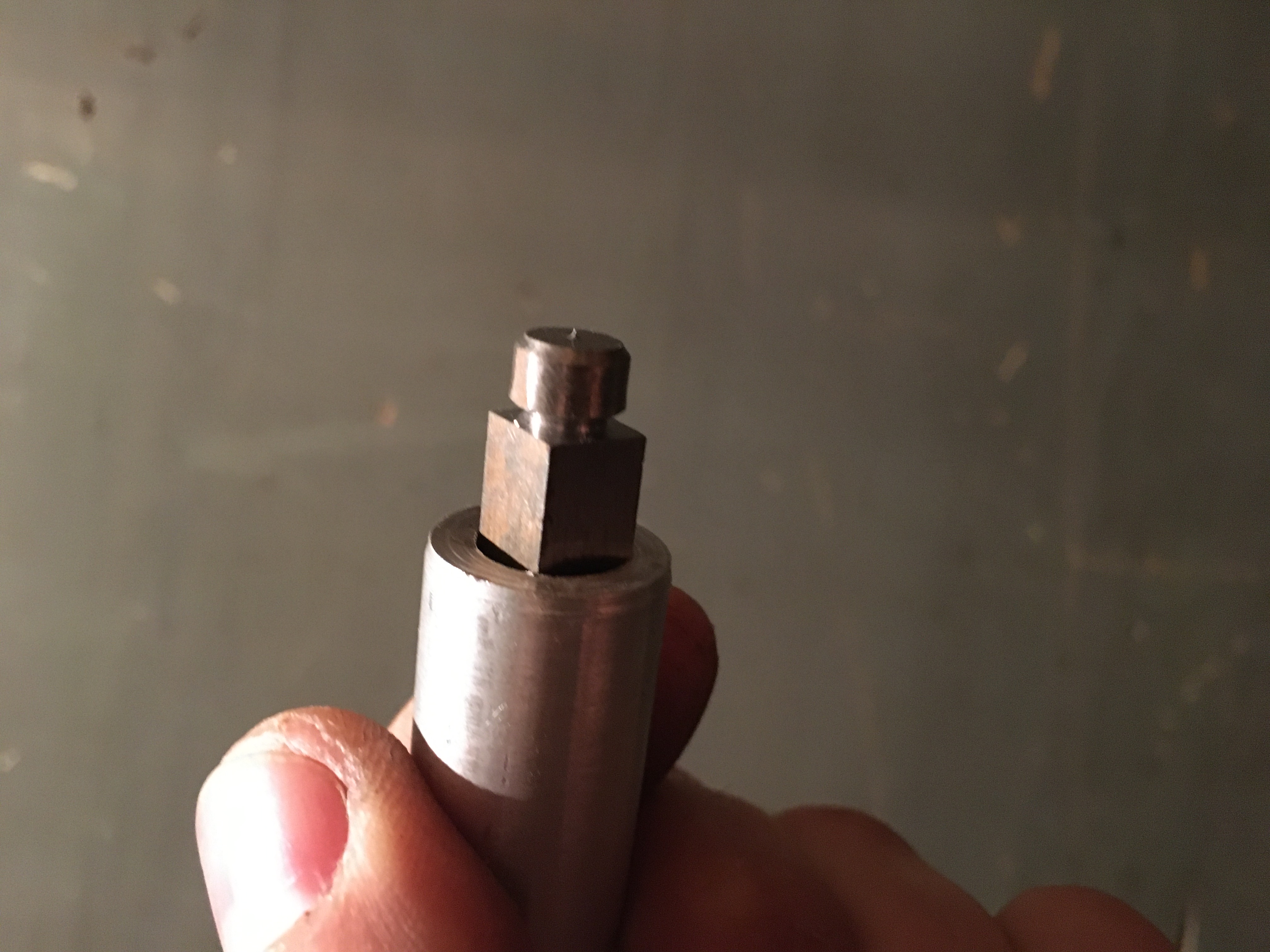

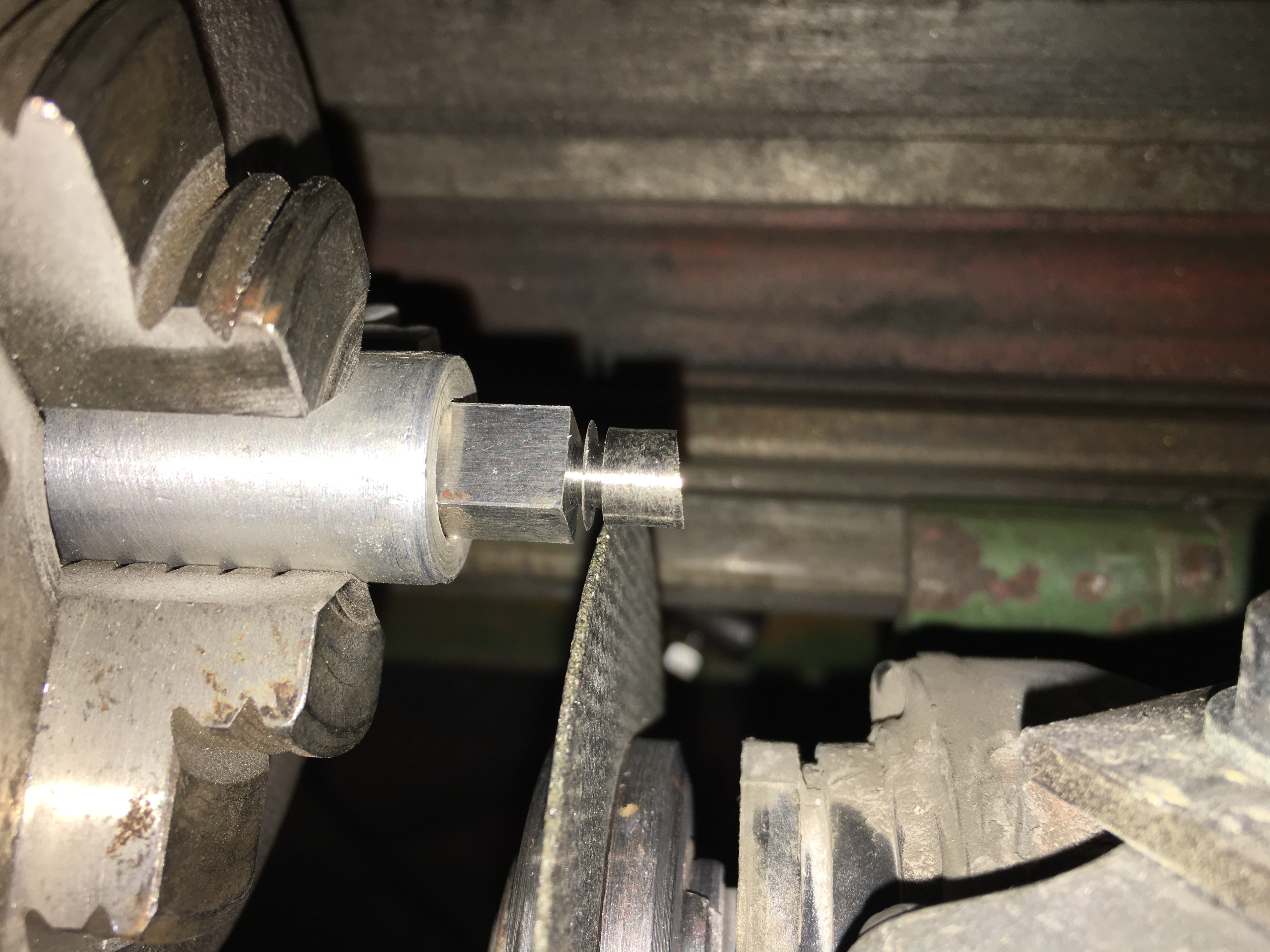

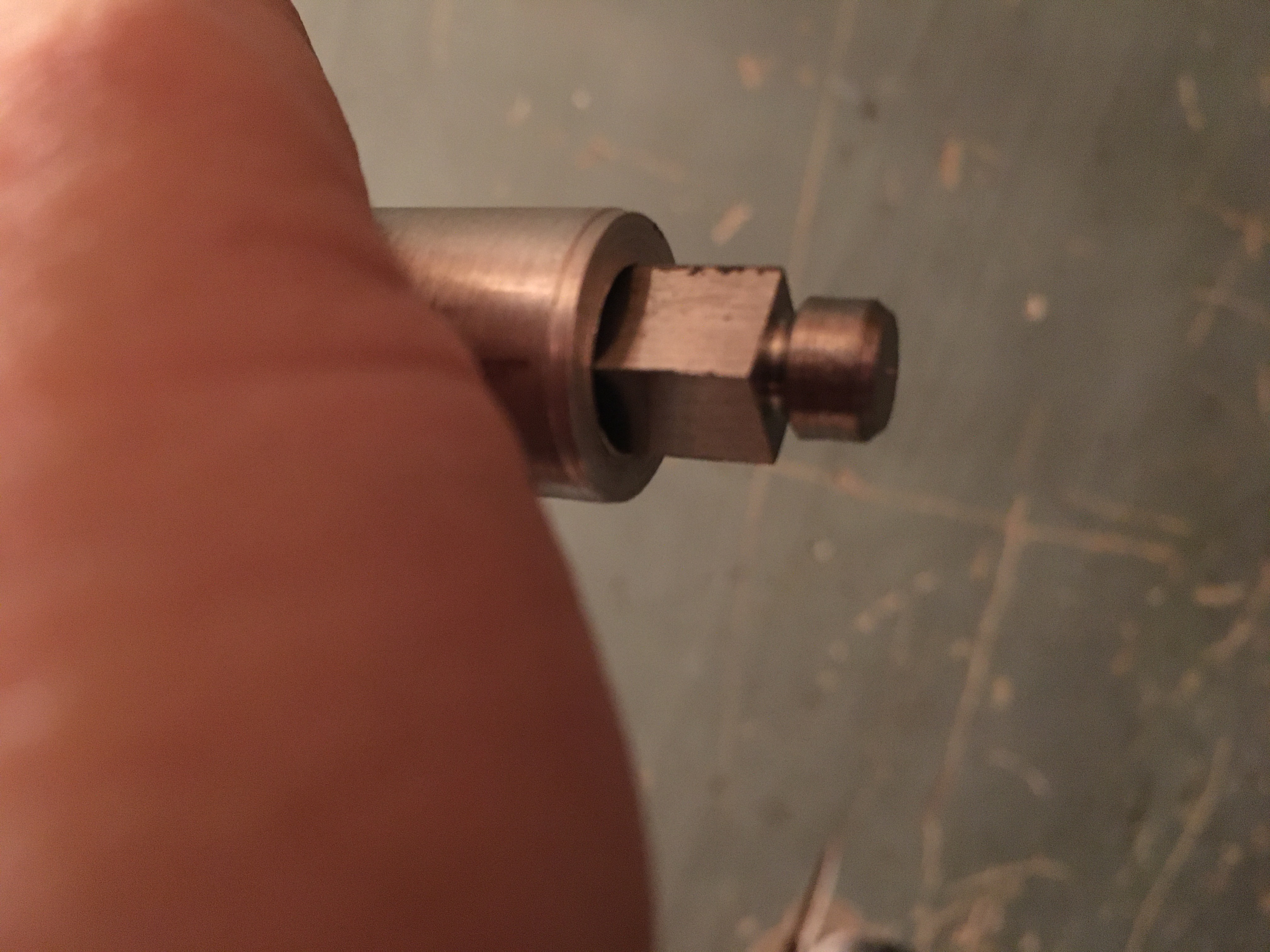

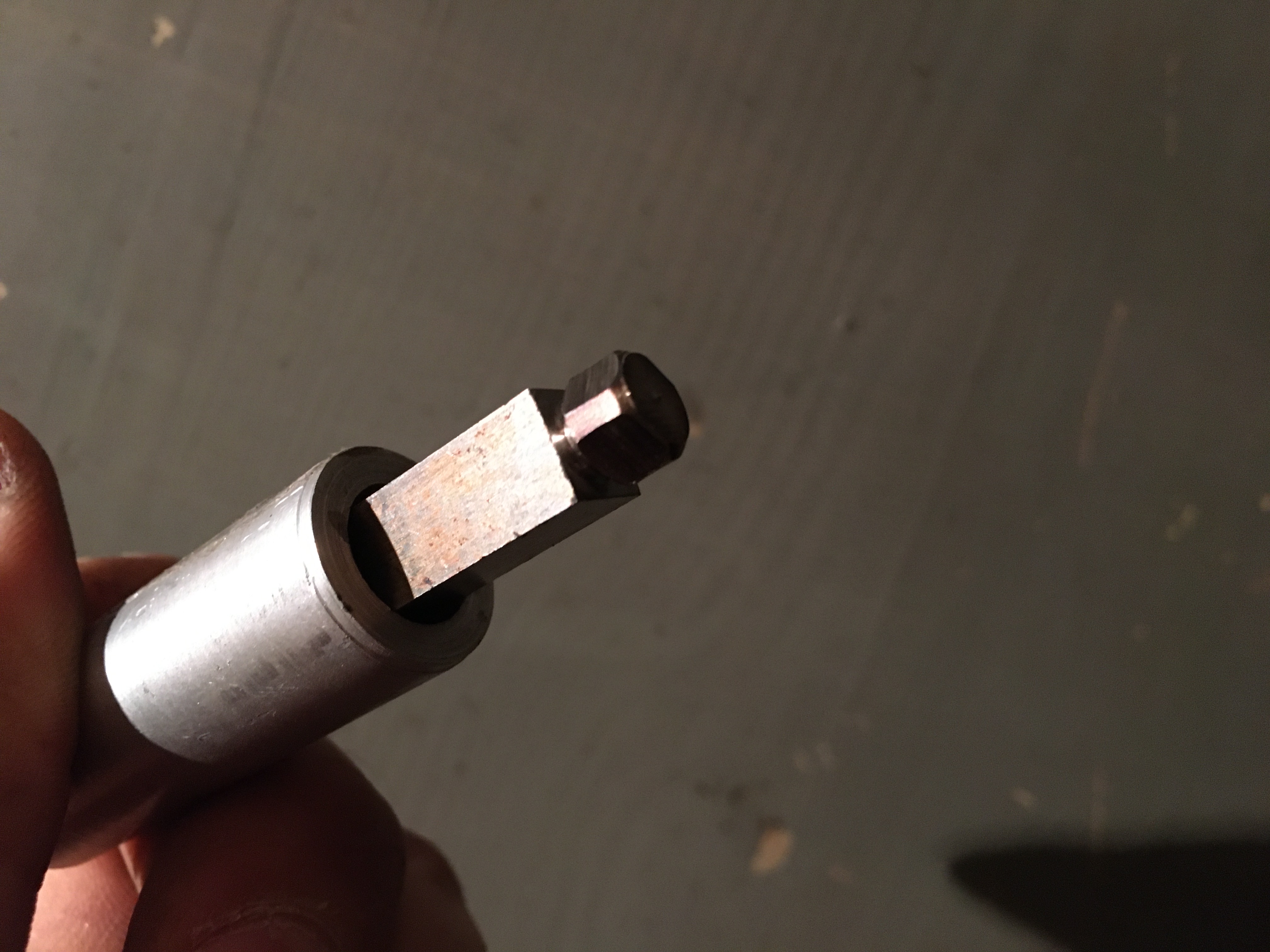

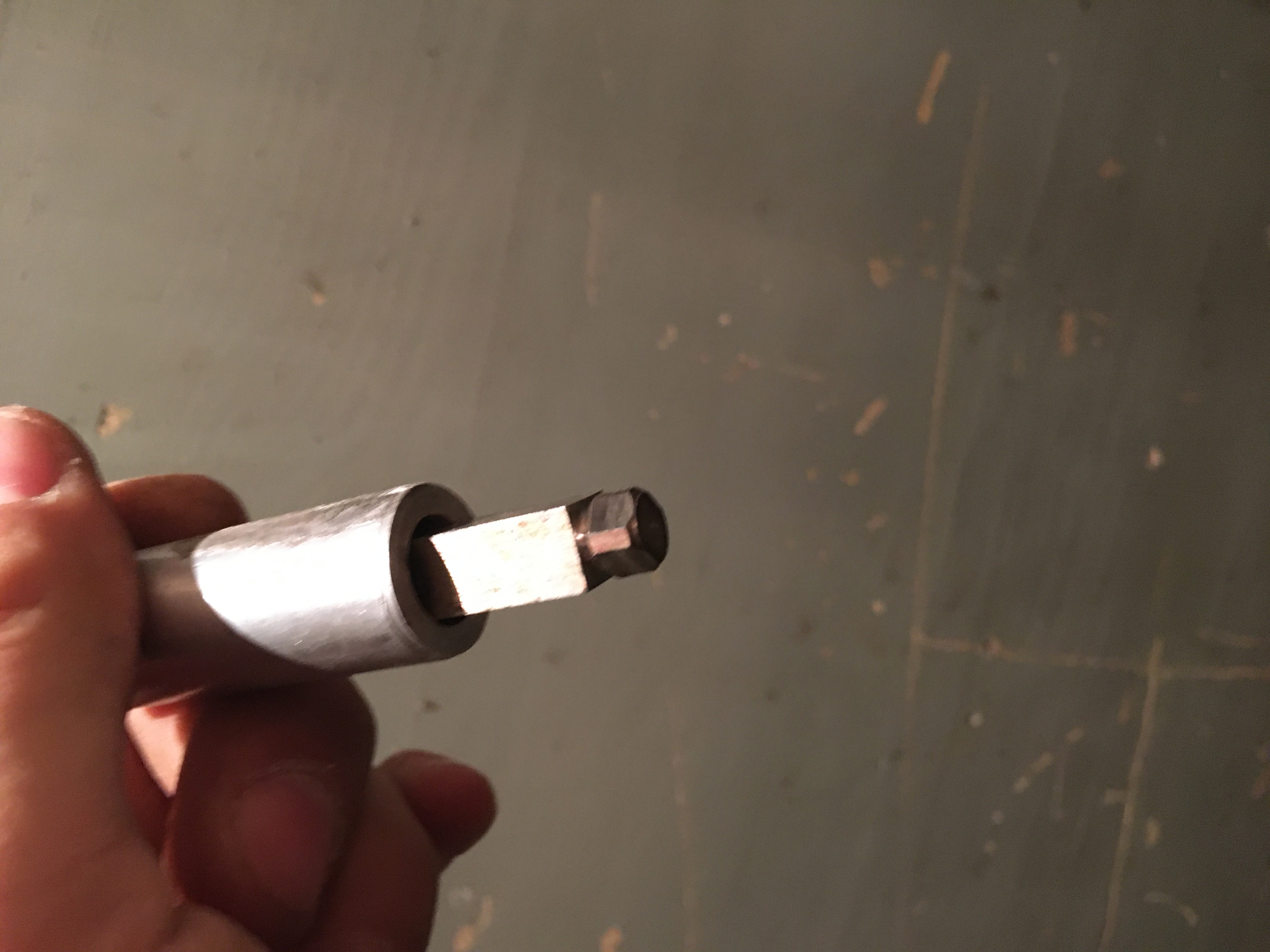

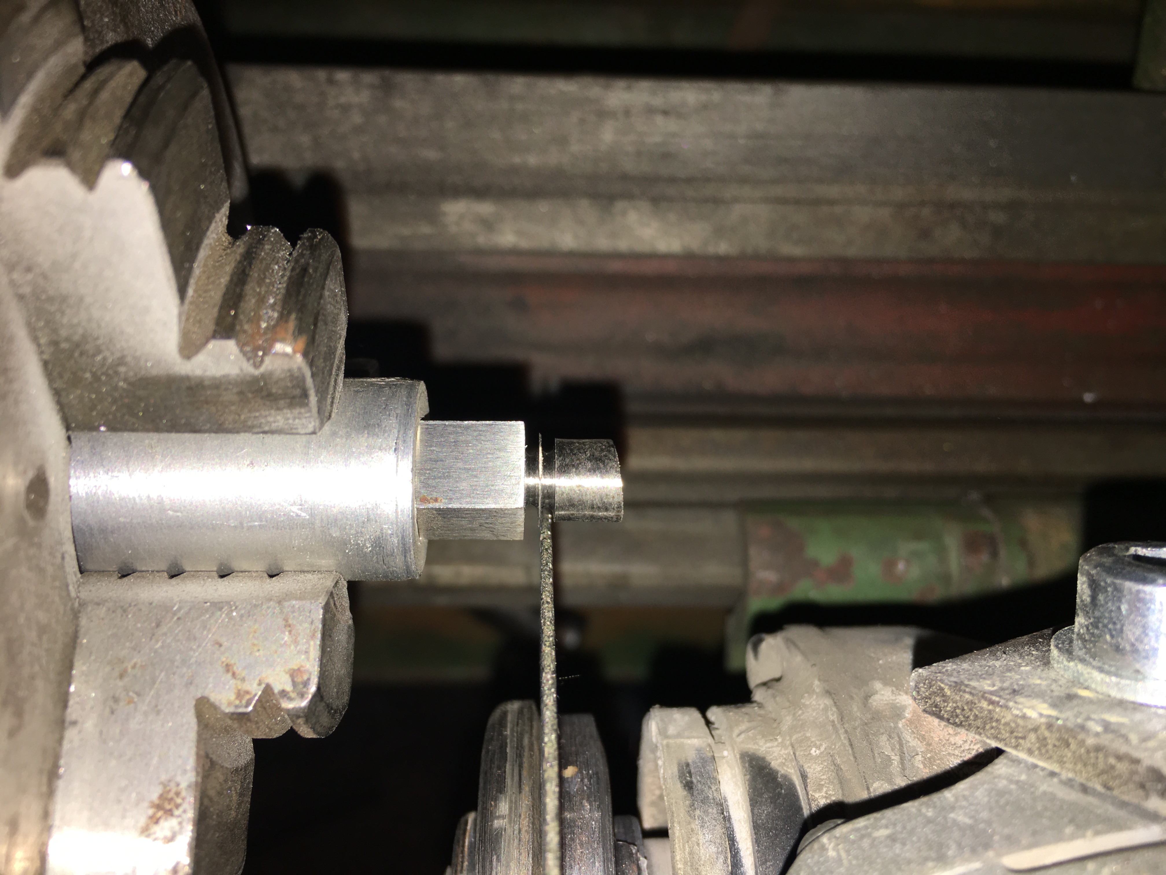

Mam dwa „projekty”. Pierwszy to widok z dołu. Drugi to widok z boku. Który lepszy?
Żaden ..... , przy przepychaniu wiór idzie do dołu.

To teraz pytanie: gdzie mogę wykonać tak małe narzędzie? Kto moze mieć aż rak małe i precyzyjne szlifierki?

Większość firm, zajmujących się ostrzeniem narzędzi. Oczywiście koszt tego narzędzia będzie odpowiednio wysoki, tym bardziej, że skoro nie potrafisz narzędzia narysować, będziesz musiał wytłumaczyć, "co poeta miał na myśli", czyli "jak to ma być zrobione".
Bo wybacz, ale twój rysunek nieco dyskwalifikuje cię, jako projektanta, szczególnie projektanta narzędzi. Ja nadal nie widzę, jak to ma wyglądać.
