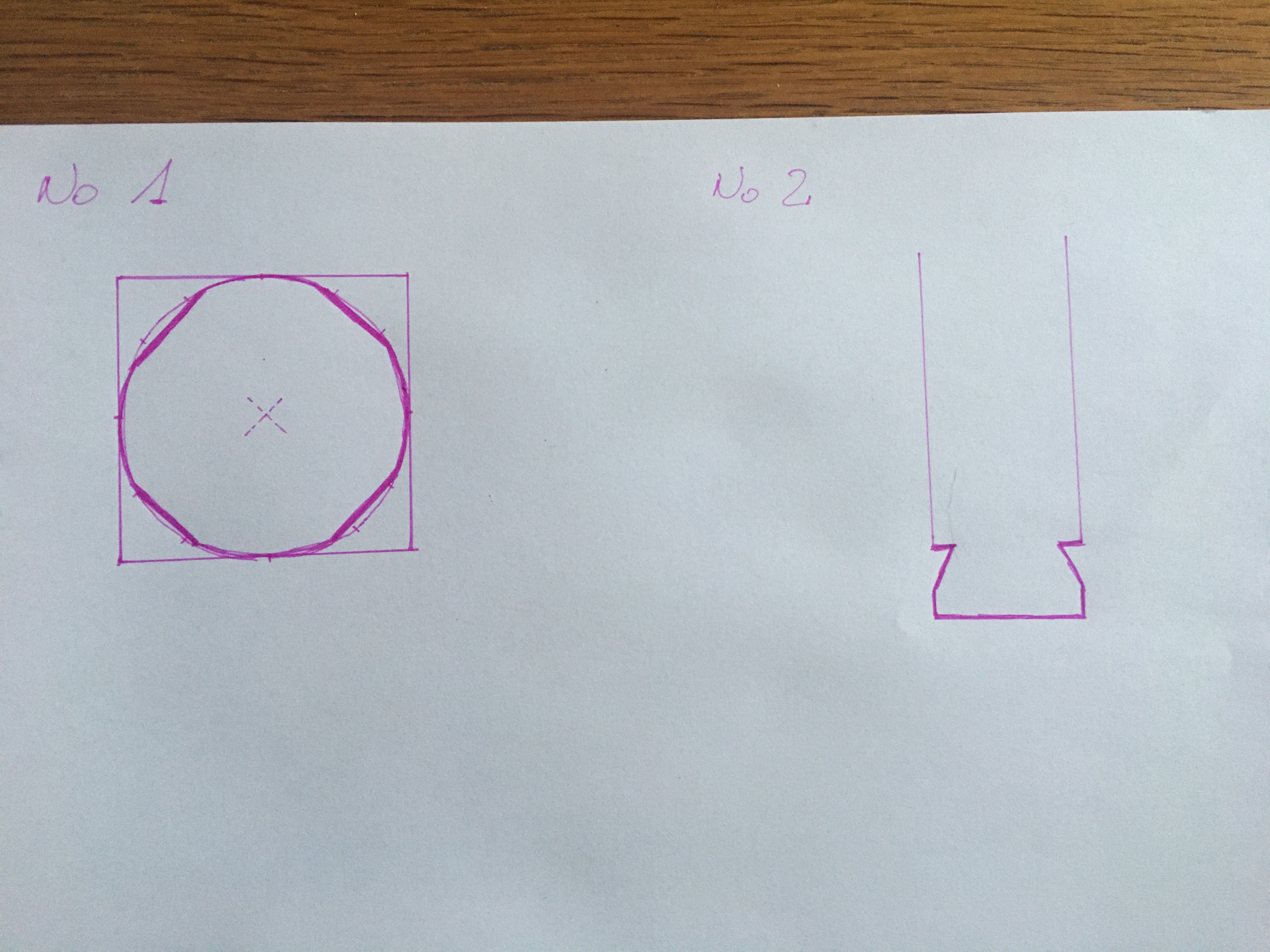

Witam, potrzebuje zrobic przyrząd/ narzędzie do zrobienia otworu kwadratowego w mosiądzu. Chodzi o zrobienie kwadratu w klamce. Najpierw planuje wywiercić osiowo otwór fi 8mm na głębokość max 3cm. Potem muszę sformatować do kwadratu 8x8. Chce do tego celu wykorzystać stalke noża tokarskiego. Chciałbym zrobic prowadzenie tej stalki, czyli sam początek obszlifowac na walec 8mm. Problem w tym ze w tym układzie wiór nie ma gdzie wyjść. Czy ktoś ma pomysł jak wykonać takie narzędzie? Dziekuje

Przy otworze przelotowym nie ma problemu, ale na taką małą głębokość taki przyrząd

Kwadrat 8x8 mam (bo to stalka już gotowa). Mogę zrobic ja w lekki ostroslup. Ale badał nie mam czubka, który bedzie osiowal. Jeśli zaszlifuhe końcówkę w walec 8mm to uniemożliwienie odchodzenie wióra. I to jest problem, którego nie mogę rozwiązać.

Mam dwa „projekty”. Pierwszy to widok z dołu. Drugi to widok z boku. Który lepszy?
Dodane 2 minuty 32 sekundy:
Znam przepychacze. Problem w tym ze w klamce otwór jest ślepy i o głębokości 3cm. Narzędzie musi być krótkie i pilotem które bedzie osiowac.

Czoło tego narzędzia powinno mieć wklęsłość, żeby mieć dodatki kąt natarcia. Można też ściąć je pod standardowym kątem 7° i obracać po każdym uderzeniu o 90°. W zasadzie wystarczy do tego gotowa stalka.
Te narzędzia z filmów działają na tej samej zasadzie, tylko są zamocowane nieosiowo i skrawają zawsze jedną krawędzią.
Ile tego ma być zrobione?
Przy jednej sztuce można nawiercić w rogach otwory malutkim wiertłem, potem w środku minimalnie poniżej 8 mm. Będzie łatwiej wybierać resztę

Post napisał: jasiu... » 09 kwie 2021, 20:00
kiffe pisze:
09 kwie 2021, 18:57
Nie zrozumiałem. To nie jest ten sam "projekt" a tylko rzuty są dwa? Właśnie, wszystko zależy od skali. Bo jeśli to ":sztuk jeden" a ty chcesz zaszaleć, to możesz drążyć.

Post napisał: kiffe » 09 kwie 2021, 21:02
To są rysunki dwóch odrębnych projektów. Pierwszy ma tylko fragmentaryczny walec prowadzący. Drugi ma zrobiona bruzdę miedzy walcem prowadzącym a krawędziami tnacymi.

Post napisał: andrjalo » 09 kwie 2021, 21:13
Tobie chodzi o dłutownice. Ale takie wgłębienia robi się drążarką.
