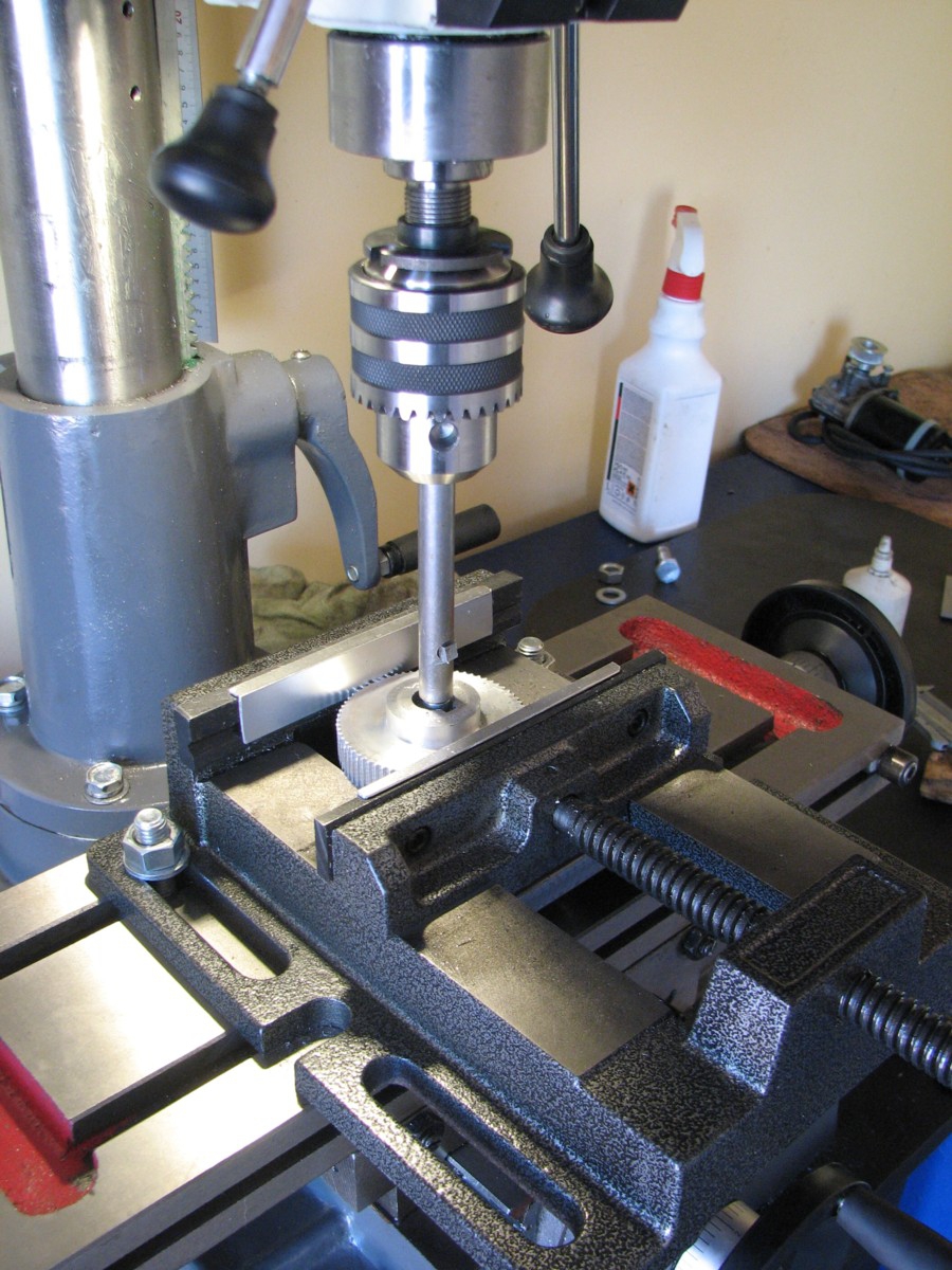

Dzisiaj zrobiony przeze mnie dłutak nieco popracował.
Poniżej efekty jego działania na ZX 7016.
Pozycjonowanie detalu.

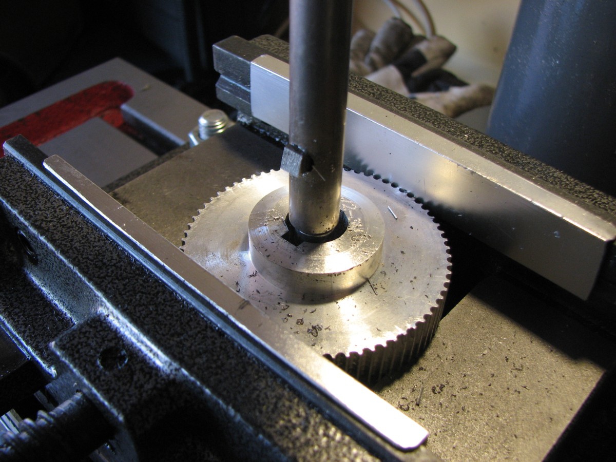

Praca dłutakiem.

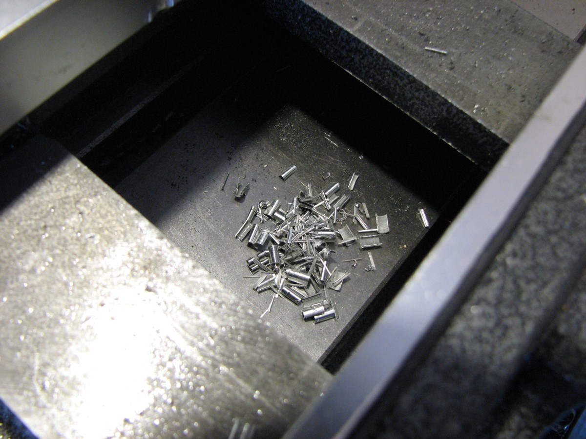

Takie daje wióry.

Dłutak wykonał rowek szybko i perfekcyjnie, a praca nim była przyjemnością.
Dzięki Waszej pomocy w tym temacie nie musiałem tej czynności zlecać i zaoszczędziłem parę złotych. Raz jeszcze dziękuję ;-).
