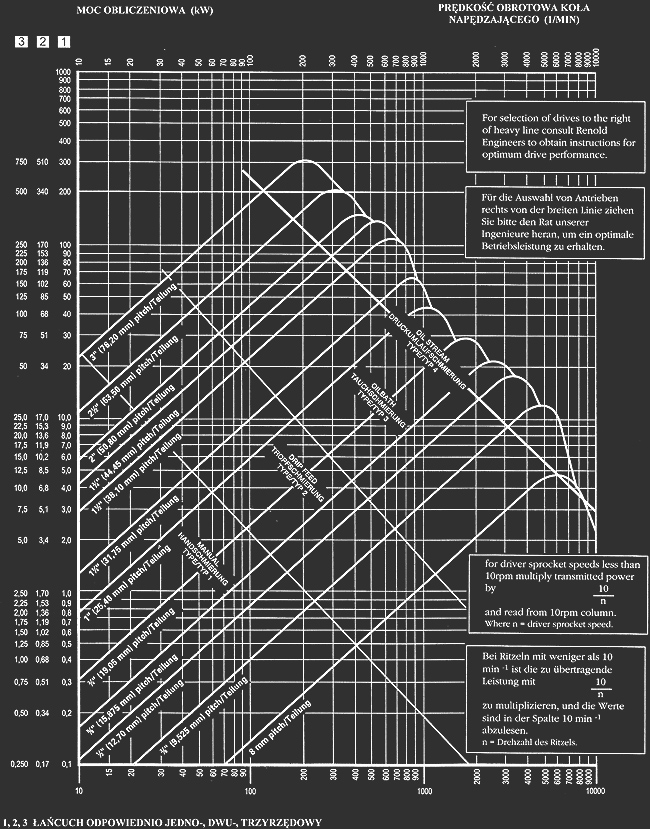

Mi nie chodzi o to co napisał bear jako pytający , tylko o to Co Ty napisałeś jako osoba tłumacząca. Bo prędkość liniowa i obwodowa to jedno i to samo i takimi zdaniami
atom1477 pisze:Prędkość obwodowa dla określonej wielkości koła jest proporcjonalna do prędkości liniowej.
wprowadza się niepotrzebny mętlik

A, o to Ci chodziło. No fakt, trochę na wyrost napisałem że "dla określonego koła".
Powinno być bez tego, bo to nie zależy od wielkości koła.

atom1477 pisze:Nie wiem dlaczego bear zapytał o obwodową a nie o liniową. Pewnie w jakimś artykule z internetu to znalazł
Z książki Obrazek

Dla pasów czy łańcuchów podaje się prędkość obwodową, bo one się poruszają nie po linii prostej tylko po jakichś kołach.
Swoją drogą dziwnie tu podali prędkość obwodową, bo w obr/min. To znaczy że musieli założyć jakiś wymiar koła.

być może w tej książce jest błąd (patrz errata) i na tych nomogramach powinno pisać prędkość obrotowa a nie obwodowa, bo jednostka to min^-1 czyli 1/min , a w takich nie mierzy się prędkości obwodowej tylko obrotową. Tu masz inny nomogram i w osi x jest prędkość obrotowa w 1/min czyli też w min ^-1.
Wracając do istoty pytania : jeśli zwiększymy obroty koła, więc i prędkość liniową, inaczej obwodową (Vc = Π • d • n/1000 ) łańcucha to zwiększy się też przenoszona przez niego moc w ujęciu czysto fizycznym, jak już wcześniej pisał atom1477
atom1477 pisze:Wzrasta bo moc to siła * przemieszczenie / czas.
Przemieszczenie / czas to prędkość. Czyli jak zwiększasz prędkość, to przy stałej sile musi wzrastać moc
Można to oczywiście odwrócić i przy stałej prędkości zwiększyć obciążenie , wtedy przenoszona moc też ulegnie zwiększeniu.

Czyli wychodzi że dla 1kW i 50obr/min należy użyc minimum łańcucha 12B1 lub bezpieczniej 16B1. Kawałek łańcucha jak na taką moc, raczej o nadmierny boczny zwis nie będe się musiał martwić ;)

bear pisze:Czyli wychodzi że dla 1kW i 50obr/min należy użyć minimum łańcucha 12B1 lub bezpieczniej 16B1
bez przesady, 16B1 (1") to już kawał łańcucha, 12B1 (3/4") wystarczy z zapasem. Tu masz nomogram (niebieski) do doboru łańcuchów w zależności od mocy i prędkości obrotowej rpm :
https://twp.sklep.pl/przekladnie-lancuchowe-dobor,24,2
Ale ja tam był to traktował raczej orientacyjnie bo z doświadczenia wiem że wiele z nich jest trochę przesadzonych.

Zrobię na 12B1, i tak nie ma tam cały czas obciążenia równego ~1kW. Koła Z=23 i Z=25 co mi da przełożenie 1,09 i obroty tasmy w okolicach ~52 m/min. Do tego jakiś napinacz i może będzie chodzić ;)

bear pisze:Koła Z=23 i Z=25 co mi da przełożenie 1,09 i obroty tasmy w okolicach ~52 m/min
Coś chyba źle policzyłeś Jeśli masz tam :
bear pisze:motoreduktor 1360/54 obr/min, moc 0,55kW co przy kole taśmy 400mm daje mi około 68m/min co bym delikatnie zredukował poprzez koła pasowe motoreduktor-główne koło taśmy na około 55m/min,
Jeśli zredukujesz obroty reduktora 54 obr/min kołami z23 /z25 to będziesz miał 49,7 obr/min, co przy średnicy koła napędzającego taśmę 400mm da jej prędkość liniową ~62m/min, a nie 52 jak policzyłeś. Do Vc taśmy ≈ 52m/min musiałbyś dobrać inne liczby zębów żeby mieć na kole napędowym taśmy ok. 41obr/min.
Poza tym jeśli reduktor masz 0,55kW a nie 1kW , to przy 40obr/min można śmiało dać jeszcze lżejszy łańcuch , np 10B1.

Dzięki za czujność. Policzyłem dobrze bo teraz napęd ma tam 1kW i niższe obrotwy wyjściowe, najwyraźniej gdzieś po drodze o tym nie wspominałem.
