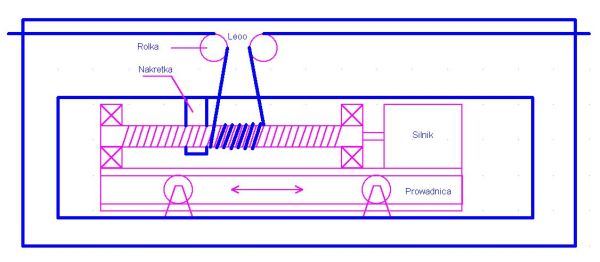

Rozwiązaniem problemu zmiany kątów linki jest nakrętka. Na świstku papieru narysowałem to jakiś czas temu ale nie było okazji pokazać. Rysunek może nie jest zbyt czytelny (takie mam narzędzie) ale odpowiem na wszystkie wątpliwości.
Niebieskim kolorem oznaczona jest część nieruchoma danej osi. Układ rysowałem w postaci "okna" by ułatwić przekaz. Sercem rozwiązania jest nakrętka wałka napędowego linki, która umocowana jest nieruchomo względem rolek zdawczych. Pracuje ona w rowkach gwintu linki. Podczas przewijania, zespół silnika przesuwa się względem nakrętki, w ten sposób kąt nawijania i odwijania jest zawsze ten sam. Prowadnica napędu na rysunku jest w postaci szyny i rolek ale oczywiście może być dowolna.

Bardzo ciekawe i pomysłowe rozwiązanie Leoo, tylko troszkę skomplikowane, gdyż właściwie na jedną oś musiałbym dać dwie osobne prowadnice; jedną do prowadzenia silnika wraz ze śrubą, a druga do prowadzenia mechanizmów osi Z, ale podoba mi się ;) może razem wspólnymi siłami coś wykombinujemy ;)
Co do tej firmy, którą podałeś pukury to jutro tam zadzwonię i się dokładnie dowiem, dziękuje za informacje i pozdrawiam. Czekam również na inne propozycje i sugestie :)

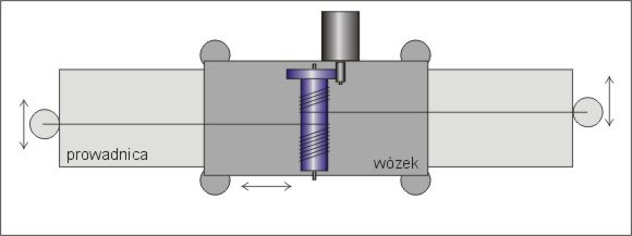

jest też inne rozwiązanie - końce linek są zamocowane "suwliwie" na rolkach,
tak że mogą podążać zgodnie z ułożeniem zwojów na bębnie linowym.
