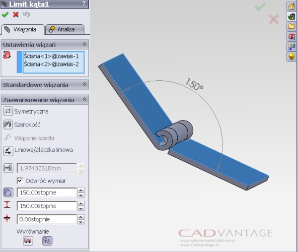

W jaki sposób nadać ruch / 0- 150 stopni/ w tym zlożeniu?
dwie części zawiasu /wiązanie równoległe; górne powierzchnie, oraz wiązanie koncentryczne/
pręt /wiązanie równoległe; górna płaszczyzna z jedną z powierzchni zawiasu, oraz wiązanie koncentryczne/

NAlezy dodac wiazanie limitu - w grupie wiazan zaawansowanych. Zanacza sie 2 plaskie sciany - wybiera limit kata i definiuje min, max i biezaca wartosc.
Zebysmy sie zrozumieli, jest to ograniczenie katowe a nie ruch, ruch nadaje sie w symulacji dodajac moment lub sile...

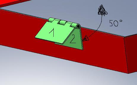

Nadałem ruch tej części /zawias/ ale ma on współpracować z innymi elementami / został zamontowany do innego elementu- zlożenia/ i teraz nie chce się obracać
Zależy mi na tym aby część nr 1 ustawić pionowo/ czyli równolegle do częsci nr 2/ i ta część / czyli nr1/ ma być nieruchoma /ma stać pionowo/, natomiast cala reszta /czyli nr 2 z przymocowaną ramką ma się obracać od 0 - 50 stopni/

Najprościej by byo gdybyś wstawił do złożenia najpierw część pierwsza - Będzie ona wówczas wstawiona z literką "(F)", później dokładaj do złożenia pozostałe elementy i one będą miały wtedy możliwość ruchu i następnie zastosuj wszystko tak jak napisał bildder czyli wiązania zaawansowane.

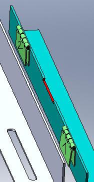

Są dwa zawiasy 1 i 2 /rys/. Chcę zamontować zawiasy 1 i 2 do kątownika /tego szrego jak na rysunku/. Z jednym nie ma problemu / wiązania: boczna powierzchnia zawiasu z boczną kątownika-wiązanie odleglość; dolna poweirzchnia zawiasu z dolną kątownika -odleglość i powierzchnia zawiasu z powierzchnią kątownika - wiązanie styczne/ . Gdy próbuję wziąć się za drugi zawias wyskakuje przedefiniowanie. Zawiasy maja nadany ruch /jak doradził wyżej kolega z forum/. Całe ramię /na tym jednym zawiasie/ funkcjonuje dobrze, obraca się, ale drugi "swobodnie sobie lata". Czy można coś z tym zrobić?

Skoro jest to symetryczne to wykorzystaj szyki lub lustro (chociaz tutaj nie dzialaja do konca wiazania).
Sprawdz zaleznosci, roznica kata czy wspolosiowosci rzedu 0,0001 juz dyskwalifikuje wiazanie. Byc moze wczesniej dodales jakies bledne wiazanie.
A po kolejne, skoro wyskoczy przedefiniowanie (zakladamy, ze nie powinno) to pojawia sie na dole po prawej expert wiazan - wybierz diagnstyke i sprawdz, ktore z nich i dlaczego powoduje przedefiniowanie. Chyba nie jest to takie trudne :wink:
