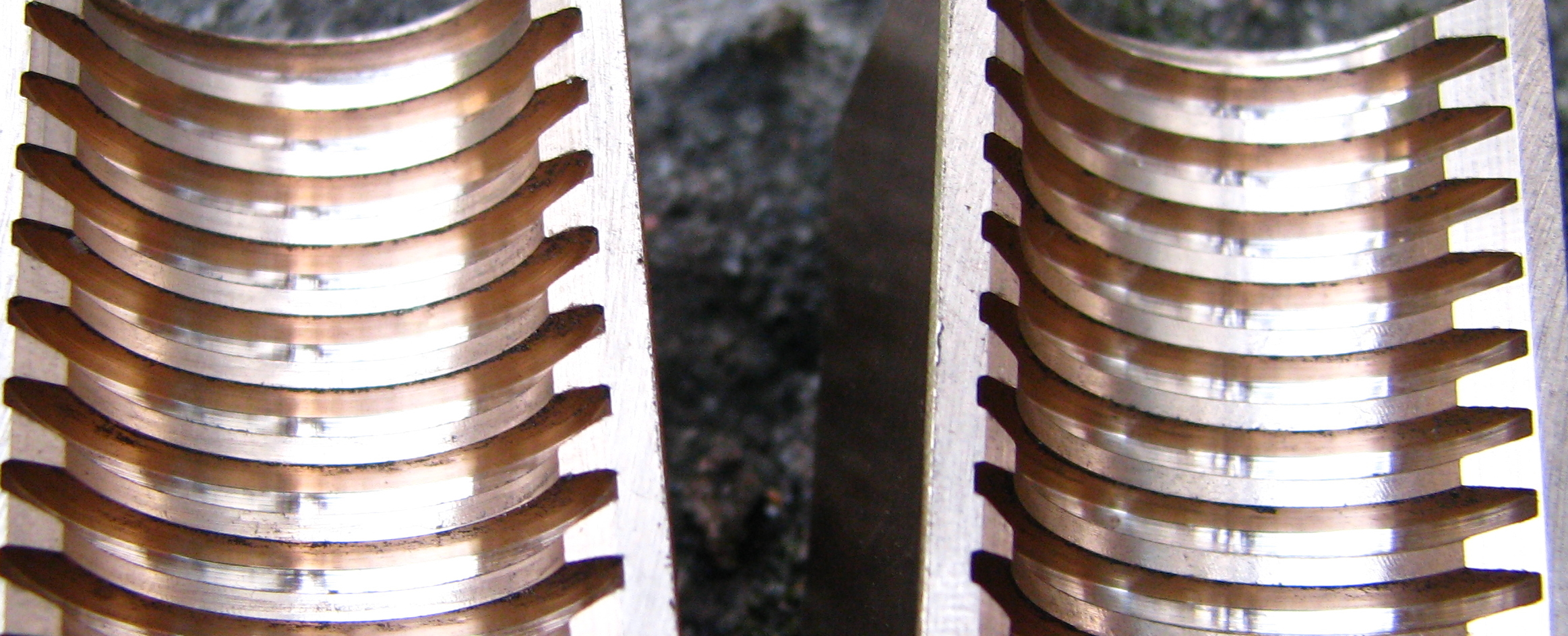

A ja używam chińszczyzny i gwinty wychodzą jak na zdjęciu.

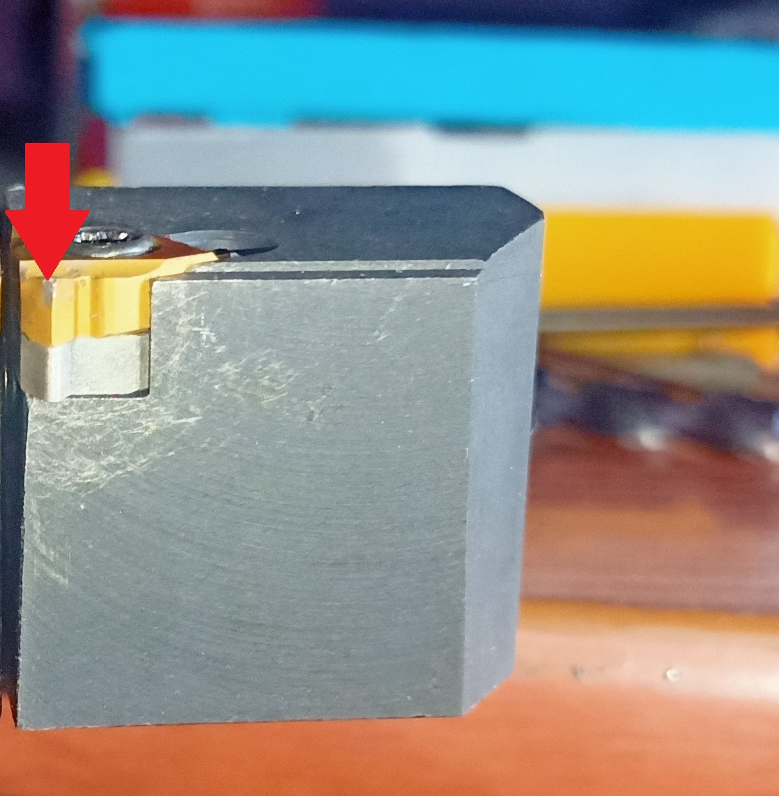

Jeszcze raz , chce naciąć prawy , zewnętrzny gwint nożem lewym ( w/g producenta przystosowanym do płytki IR czyli wewnętrznej) a nie do płytki lewej EL bo takie sa ale kosztują majątek. Myślę , ze jeśli rzeczywiście płytka lezy na nożu pod odpowiednim katem to może to zadziałać. Zobaczymy , zamówiłem ten nożyk , jak przyjdzie to potestuje i zdam relacje.
Kiedyś kupiłem nóż SEL (lewy do gwintowa) i z płytka IR nie chciało to toczyć , niemal natychmiast wciąż wykruszała się jedna strona płytki co mogło by wskazywać rzeczywiście , ze coś z katami jest nie tak.

Jak do tej pory wykonywałeś gwinty?

Nozem SER zamocowanym "do góry nogami"

Żeby nacinać gwint prawy nożem lewym będziesz potrzebował płytkę podporową o ujemnym kącie pochylenia. Kąt płytki dobierasz z wykresu w zależności od skoku gwintu i średnicy.
