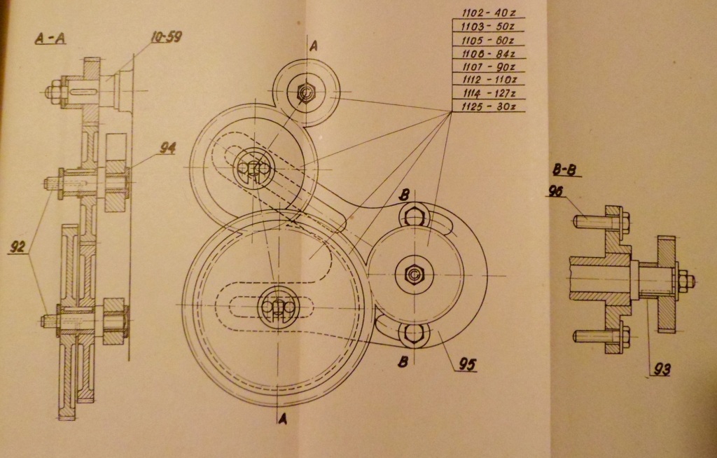

A co powinna mieć na wyposażeniu? Jakie koła do gitary itp. Ona ma skrzynkę nortona ale i tak chyba się zmienia koła? czy się myle?

W tej tokarce koła dodatkowe do gitary są potrzebne w celu uzyskania możliwości robienia elementów z gwintem innym niż metryczny zwykły.
Dla gwintów drobnych i pozostałych są potrzebne koła zębate opisane w tabelce."Gi tara".

Post napisał: zuh » 26 paź 2014, 08:48
Czyli te co są zaznaczone? Sorry a taki głupie pytania ale dopiero "raczkuje" w tym temacie.

Post napisał: pioterek » 26 paź 2014, 09:26
Zaznaczone 50z i 60z, a dla metrycznych zwykłych potrzeba jeszcze 90z.

Post napisał: zuh » 26 paź 2014, 11:32
Czyli wszystkie koła znamionowe do TUE 35 to 40, 50, 60, 84, 90, 110, 127 i 30 zębów. Tak?

Post napisał: pioterek » 26 paź 2014, 12:48
Tak, jak na rysunku.
