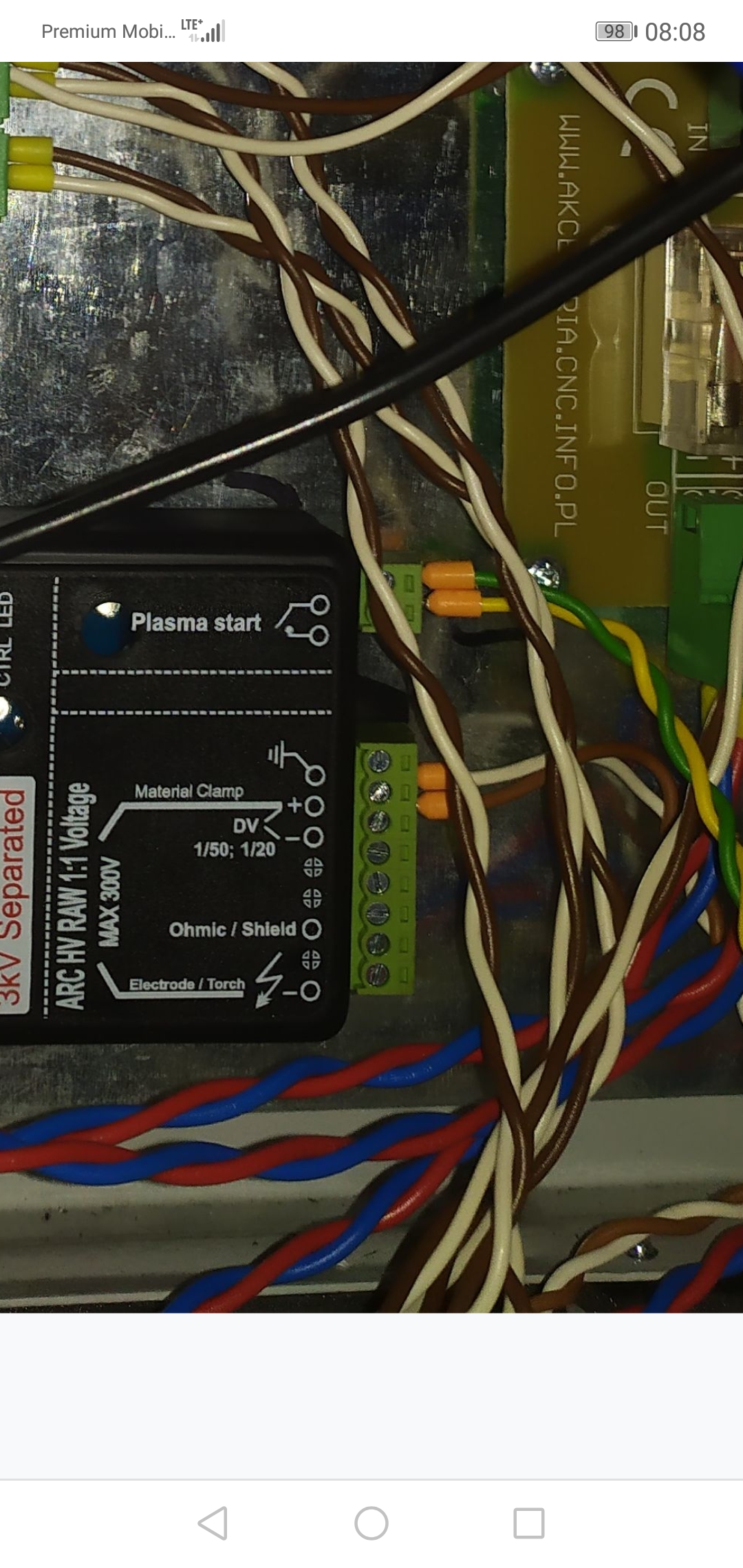

pod tym linkiem są zdjęcia

Na moje oko masz źle podpięte przy interfejsie. Chyba, że to tak wygląda pod kątem. Zobacz jak powinno być w instrukcji.
Ponadto niezły pająk w skrzynce. Ekranowanie też można puścić do samych wtyczek zdejmując tylko izolację przy miejscach mocowania przewodów przy obudowie.

Raczej tak to wygląda pod kątem, przewody są podpięte do plusa i minusa DV. Myślisz że brak ekranu do końca wtyczek może mieć wpływ na brak połączenia kontrolera z interfejsem? Sprawdzałem wczoraj wszystko jeszcze raz. Spróbowałem uruchomić ploter jak wszystko miało temperaturę otoczenia i dalej Plasmainterface error.

Pająki (o ile są dobrze podpięte jego odnóża
) i brak ekranu nie jest powodem opisywanego problemu.
Czy możesz jeszcze podać linki do dokumentacji przecinarki i jak to podpiąłeś do niej ?
Edit: ok, dokumentację widzę, rozumiem , że podłączyłeś do pinów 11-, 12+ złącza CNC
Nie potrafię wytłumaczyć, jeśli przewody rs485 sa dobrze połączone a niema transmisji to wylo wskazuje na jakieś uszkodzenie układów transmisyjnych. Może od początku problem leżał po stronie płyty głównej a nie interfejsu
, tak jak pisałem, interfejs który mi przysłałeś był sprawny.
Wyślę nowy komplet. To po prostu musi działać. Nie mam z nimi problemów.

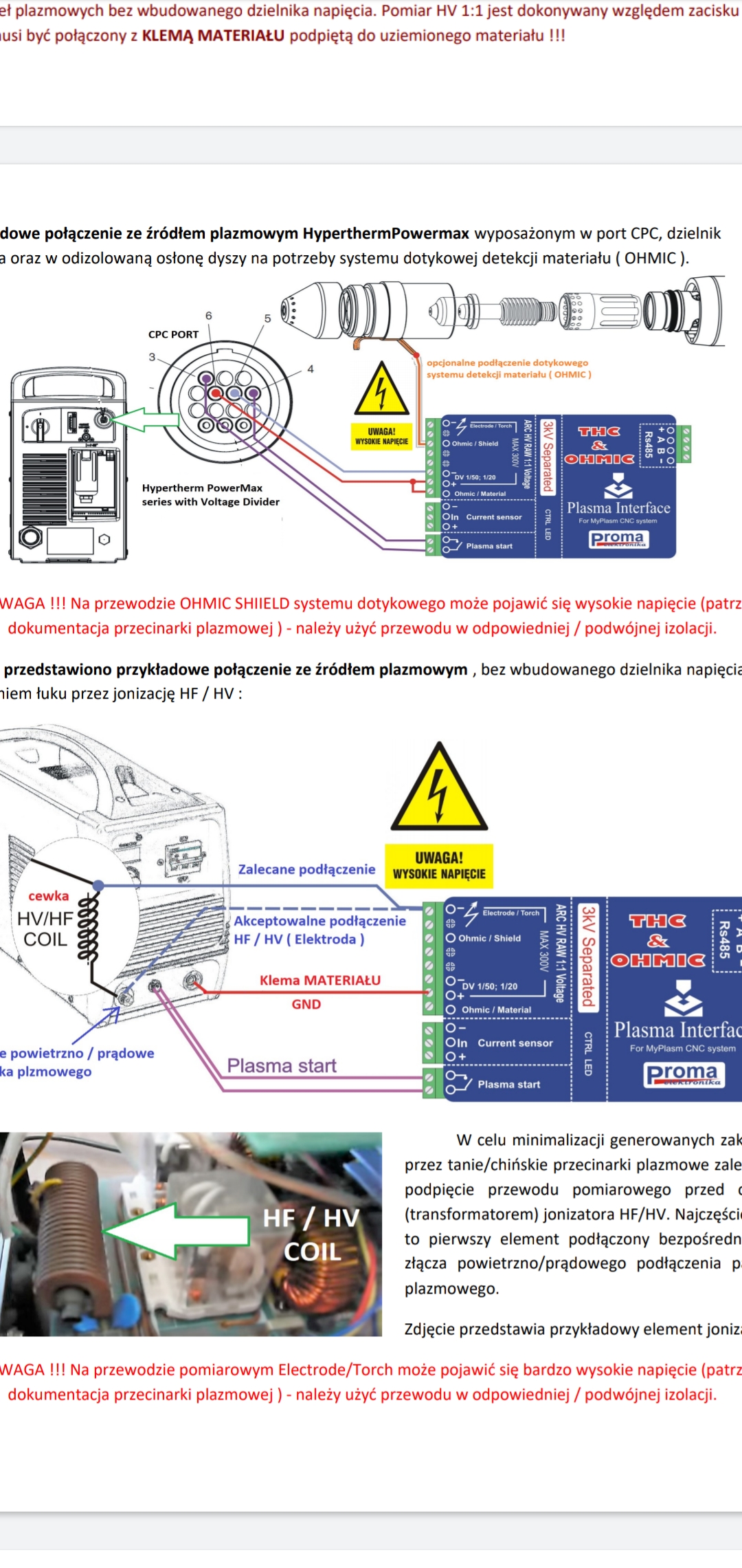

poniżej wycinek z instrukcji przecinarki:
pin 1 i 2 podpiąłem do pinów plasma start interfejsu
pin 11 podpiąłem do minusa DV interfejsu
pin 12 podpiąłem do plusa DV interfejsu.
