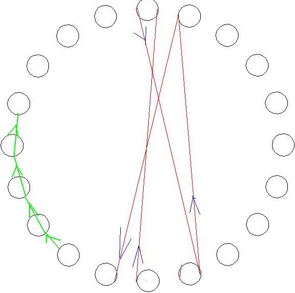

Sorry za głupie pytanie,ale już rozwiązałem problem. Zostawiam ku potomnym. Wyostrzało w konwerterze dxf odznaczyć opcje Optmise
Bezsensowny problem! :roll:
Na zrzucie przedstawione o co chodzi. Zamiast skracać czas G0; Mach 3 wydłuża jak najbardziej!. Czarnymi liniami pokazuje jak idzie ścieżka podczas G0, natomiast zielonymi jak powinna iść. Co zmienić, aby ścieżka była jak najkrótsza. Takich otworków jest ok 300 więc czas skróci się pewnie ok 10x, albo i więcej. :smile:
