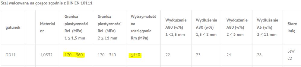

Witam wszystkich,
Potrzebuję obliczyć moment jaki ścina gwint wewnętrzny wykonany w blasze - czyli ile gwint wytrzyma Nm gdy będę wkręcał kluczem dynamometrycznym śrubę.
Dane wejściowe które posiadam
- gwint M6 x 1
- ilośc zwoi = 4
- materiał Re=170 Mpa / Rm=440 Mpa
Prosze o wskazanie właściwego wzoru.
Z góry dziękuję za pomoc!

Steryd pisze:Znajdź sobie w eurocodach moment zalecany np dla klasy 10.9
nie do końca rozumiem czemu mam sugerować się momentem zalecanym dla konkretnej klasy śruby skoro ja w cale nie muszę zbliżać się do tych wartości. Potrzebuję obliczyć swój wariant - tzn. wytrzymałość na ścinanie dla gwintu który wykonam w konkretnej blasze z konkretną ilością zwojów.
Materiał to blacha gorącowalcowana DD11

Post napisał: Wilus » 29 cze 2022, 09:06
Wytłumaczę bardziej szczegółowo jak to wygląda w praktyce - w materiale który podałem zostanie wykonany tzw. kominek/kołnierz. Materiał będzie miał grubość 1,8 mm ale dzięki kominkowi uzyskam więcej miejsca na zwoje gwintu. Chciałbym wiedzieć ile zwoi potrzebuję aby dane M przeniosło wytypowany moment.
