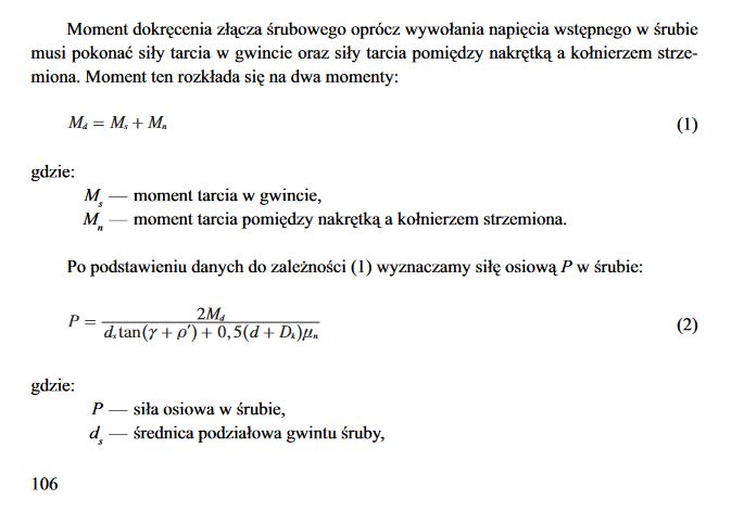

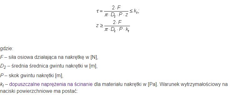

Wilus pisze:w materiale który podałem zostanie wykonany tzw. kominek/kołnierz. Materiał będzie miał grubość 1,8 mm ale dzięki kominkowi uzyskam więcej miejsca na zwoje gwintu
Przy takich założeniach to bym się zastanowił nad nitonakrętką, najlepiej 6-cio kątną (oczywiście o ile jej dane techniczne Cię zadowolą).
Jeśli chcesz jednak policzyć moment niszczący połączenie gwintowane, to musiałbyś najpierw policzyć ze wzoru siłę osiową niszczącą połączenie gwintowane, a następnie przeliczyć tę siłę, na moment dokręcenia śruby (ze względu, że trzeba tam uwzględniać tarcie między gwintem śruby, oraz gwintem wewnętrznym, a także tarcie między łbem śruby a podkładką to takie obliczenia mogą się dość znacznie minąć z prawdą-w praktyce tego nikt raczej nie liczy, poza np. producentami śrub/ nitonakrętek, itp, a i tak raczej sprawdzają swoje obliczenia doświadczalnie.

Adi123 pisze:Jeśli chcesz jednak policzyć moment niszczący połączenie gwintowane, to musiałbyś najpierw policzyć ze wzoru siłę osiową niszczącą połączenie gwintowane, a następnie przeliczyć tę siłę, na moment dokręcenia śruby
Dziękuję za rzeczowe informacje oraz pomoc!!! - niektórzy nie rozumieją że nie każdy jest specjalistą we wszystkim, bo np. nie wylicza na co dzień pewnych rzeczy... Lepiej poszydzić niż wyprowadzić z błędu...
Wracając do tematu, odnalazłem wzór łączący te dwie zależności (siłę osiową i moment)
Ogólnie rzecz biorąc spotykam się z dużą ilością dokumentacji technicznej dla detali z tzw. kominkami - zawsze podawany jest moment który ma przenieść gwint, jako wymóg jakościowy. Chciałem spróbować wyliczyć takie połączenie, do tej pory zawsze przeprowadzałem testy (wygniatałem gwint w otworze o średnicy dedykowanej przez producenta wygniataka, często żonglując klasą wykonania wygniataka oraz samym otworem, w zależności od tego jak wyglądał dalszy proces dla detalu - cynkowanie, lakierowanie, itp. oraz podany wymóg dotyczący momentu).
Teraz widzę że samo wyliczenie obarczone jest sporym błędem... Pozostanę chyba przy swoich testach :-)
