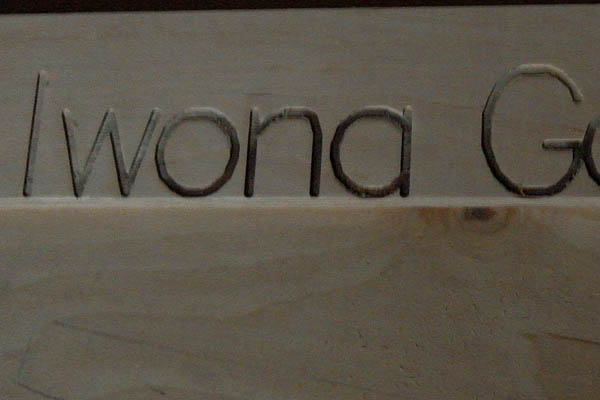

Post napisał: ar_gon » 03 sty 2013, 13:55
Masz całkowitą rację, ale przyznam że elementy do frezareczki były kompletowane dosyć długo, a swego czasu wałki podparte kosztowały krocie - powiedzmy że przełożenie było takie jak teraz podparte do prowadnic liniowych. Najgorsze jest, że robiąc coś już na etapie składania człowiek stwierdza, że jednak lepiej było z czymś poczekać, do czegoś dozbierać, a tu d...pa bo budżet nie pozwala.
Poniżej fotka pierwszych zmagań z frezowaniem, frez 2mm, głębokość około 1mm ale brałem na trzy razy po 0,3. Nie wiem ile mogę sobie pozwolić by nie spalić frezu, a sklejka jest twarda.
Oczywiście za radą doświadczonych małżonków ;-) postanowiłem się przypochlebić żonie... Przyznaję, że zadziałało i nawet nie krzyczała na hałas trzech silników, wrzeciona i odkurzacza.

Post napisał: ursus_arctos » 03 sty 2013, 14:05
Zależy od frezu - ja w sklejce jadę frezami VHM dwupiórowymi - przy 20000rpm frez 3mm głębokość 3mm posuw 15mm/s i idzie pięknie. Wrzeciono Kress 1050 FME.
Moja maszyna raczej sztywniejsza nie jest.
Co do usztywnienia stołu - wiem, co mówię, bo mój usztywniony nie jest i strasznie wibruje. Bardzo krzywy nie jest, ale też jest 2x krótszy.
