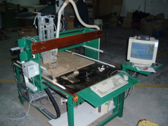

Witam !
Korzystając z chwili wolnego czasu przedstawiam swoje wypociny ( w galerii).
Budowę rozpocząłem w czerwcu A.D.2006 - zakończyłem w adwencie A.D. 2006.
Wszystkie swoje wiadomości czerpałem z tego forum, dlatego chciałbym Wszystkim podziękować.
Szczególnie dziękuje dla "Gaspara" - za pomoc w uruchomieniu wrzeciona(Elte) i falownika(LG).
Parametry maszynki:
- stół ok. 1200 x 900 x Z=300
- prowadnice podparte fi 20
- śruby fi 20
- sterowniki M542
- Płyta optoizolacyjna i zasilacze od "marckomop"
- wrzeciono Elte 0,8kW i falownik - od dystrybutorów
- łożyska i śruby od "Chaosa" z Augustowa,
- sterowana TurboCNC
Maszynka ruszyła od razu i sprawia mi wielką radość.
Szczególnie podoba mi się pisanie programów, a głównie myślenie "logiczne" do którego z przyjemnością wróciłem po latach pracy w biurokracji.
Chciałbym dołożyć do mojej frezarki czujnik pomiaru wysokości narzędzia.
Proszę o pomoc w tym temacie.
Ja ze swojej strony jeszcze raz dziękuję wszystkim za świadomą lub nieświadomą pomoc ( do tej pory byłem jedynie czytelnikiem tego forum) - odpowiem na wszystkie pytania
Pozdr- Darek

no moje gratulacje maszyna fajnie się prezentuję szczególnie pulpit sterowniczy taki z przodu
, jak dasz rady to załącz film z pracy

spoko i tak nas dość obficie ofociłeś .. a jakie silniki zastosowałeś?dasza77 pisze:Filmu nie będzie - bo nie mam aparatu z funkcją filmu , ani kamery

co jest schowane w blaszanym pudełku wiszącym na bramie z prawej strony?

Gratulacje! Bardzo mnie cieszy, że maszyna frezuje juz pierwsze kształty.
Fajnie wygląda, coraz więcej na forum konstrukcji ploterowych, nic tylko jeszcze raz pogratulować. PS. Jakie parametry posuwu i zagłebienie przy frezowaniu tej formy w mdf?
Drugie pytanie to o krańcówki, napisz jak możesz jakich użyłeś i ile na oś.
dasza77

Na bramie wisi falownik - podełko-obudowa szara , plastikowa .
W przyszłości muszę ją obrócić w stronę stanowiska operatora, aby na bieżąco kontrolować odczyty wyświetlacza
[ Dodano: 2006-12-27, 21:16 ]
Każde okienko w MDF ( ten materiał jest utwardzany na zewnątrz z każdej strony na głęb.ok 2 mm) frezowałem frezem trzpieniowym 2-piórowym prostym ( od frezarek ręcznych do drewna) na początku zbiera 1,5 mm - posuw 80mm/min , a następnie po ok 3 mm i posuw 150 mm/ min.
Robiłem próby z posuwami 300 - 500 mm/ min , ale jakimś czasie złamłem frez 6 mm ( chiński). Doszedłem do wniosku , że lepiej poczekać godzinę dłużej niż robotę zaczynać od początku gdy pęknie frez , poza tym mam mało doświadczenia.
Przez tę frezarkę muszę się nauczyć obsługi kilku programów graficznych i cad-Cam - właśnie siedzę nad ArtCAM.
Co do krańcówek to działają prawidłowo - po najechaniu maszyna staje.
Mam 6 krańcówek - po 2 na każdą oś. Jak widać na zdjęciach na osi Z jeszcze nie podłączone - ale sprawdzałem - działają.
Wcześniej miałem z nimi kłopoty , ale wymieniłem scalak i transoptory na płytce i ruszyło.
Odp. Tę formę o wielkości ok. formatu A4 z 30 okienkami (35x43 i głębokości 8,3 mm) maszynka frezowała ok. 6 godzin.gaspar pisze:Gratulacje! Bardzo mnie cieszy, że maszyna frezuje juz pierwsze kształty.

Od kogo można kupić takie krańcówki z elektroniką? Zostało mi to również do zamontowania + czujnik wysokości freza.
Ciekawe to mdf, ja w zwykłym (obustronnie laminowanym, też w miare twardy) frezowałem z takimi parametrami:
zagłębienie - 4mm
prędkość G1 - 1000mm/min
obroty - 18.000/min
I szło jak w maśle, powieżchnia jest idealna. (Frez 2 piórowy fi 12mm z zestawu toja
w desce sosnowej:
zagłębienie - 8mm
prędkość G1 - 800mm/min
obroty - 18.000/min
frez fi 4mm
(frezowanie 3d)
Maszynka robi wrażenie. Widzę, że zdecydowałeś się zastosować łożyska samonastawne, też nad tym myślałem, ale użyłem innych (przy części napędowej przenoszące obciążenia promieniowe i osiowe) z braku doświadczenia.
