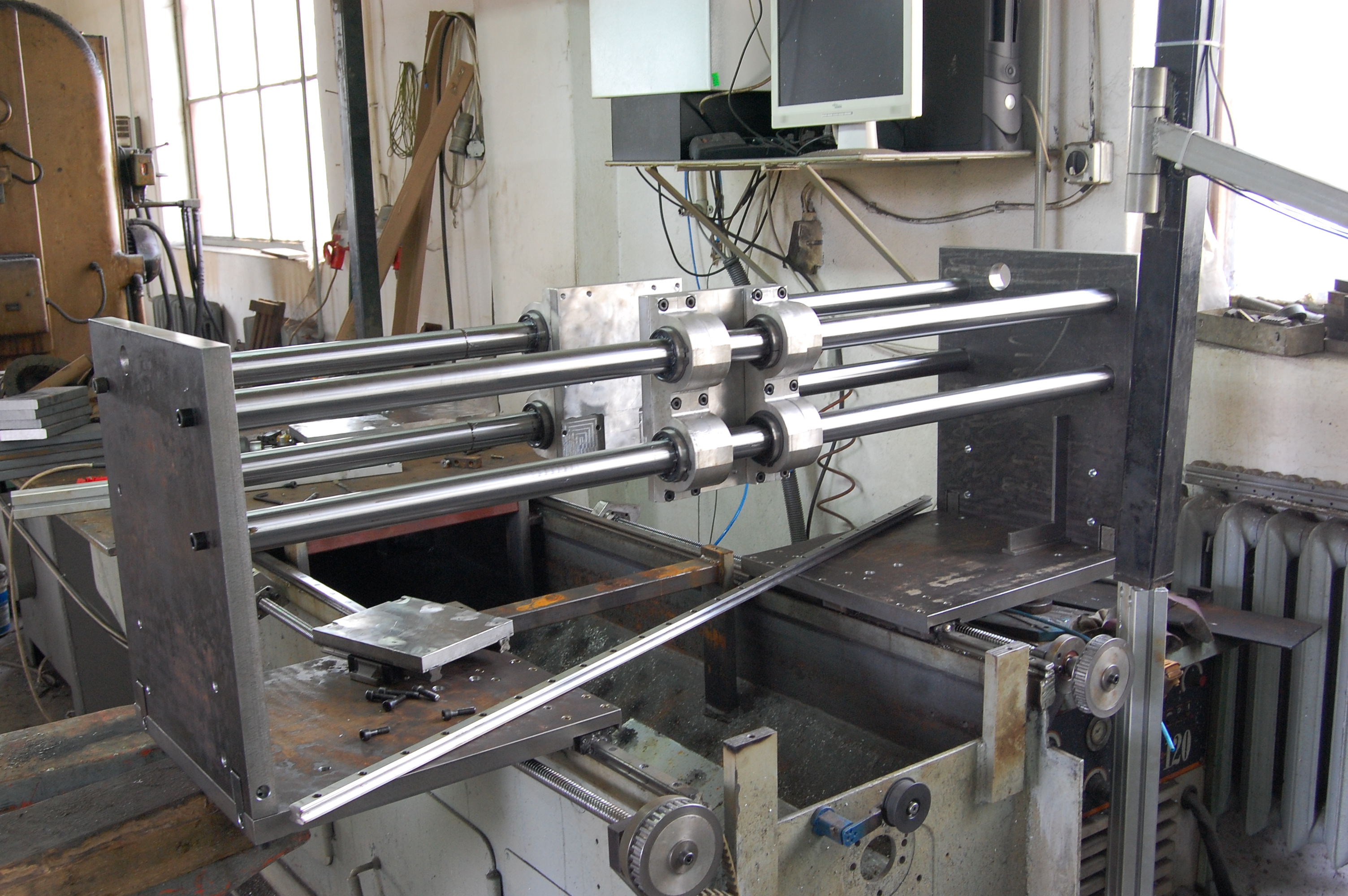

No to dól bramy będzie solidny. Mam jeszcze wątpliwości czy góra bramy nie będzie miala tendencji do skręcenia. Na dole 4 wózki i śruba- to dość sztywno ale góra i te walki na przekoszenia nie mają zbytniej sztywności. Może lepiej zamknąć tą bramę od góry.
Swoją drogą mialem na początku napisać że lepiej zbudować nową maszyne niż przerabiać tą, bo z oryginalu niewiele zostanie. :wink:

IMPULS3 pisze:Mam jeszcze wątpliwości czy góra bramy nie będzie miala tendencji do skręcenia. Na dole 4 wózki i śruba- to dość sztywno ale góra i te walki na przekoszenia nie mają zbytniej sztywności. Może lepiej zamknąć tą bramę od góry.
to chyba nie problem...
są dwie śruby na końcach bramy (tak myślę)... jedynie w wersji z wcześniejszych zdjęć
brama może pochylać się (drgać) na boku -- jednak mam podejrzenie, że powstaną tam odpowiednie wzmocnienia ograniczające robienie się rombu z prostokąta bramy...

IMPULS3 pisze: te walki na przekoszenia nie mają zbytniej sztywności. :wink:
Bląd w rozumowaniu :) Przy takim mocowaniu kolunm żadnego przekoszenia !!!!

IMPULS3 pisze: Może lepiej zamknąć tą bramę od góry.
Jak będzie nastrój i czas to dla forumowych estetów obłoży się blachami po bokach i częściowo od góry. Stąd te spłaszczenia na oprawach łożysk bo kapkę wystawały.

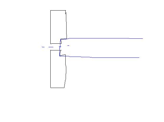

kamar pisze:Nie chce być złośliwy ale nie wiesz o czym mówisz. To o mocowaniu kolumn. Co do zderzaka podobnie. Obejżyj zdjęcia to zrozumiesz.
Jesli chodzi o kolumny to doskonale wiem o czym mówię, macie rozwiązanie jak na rysunku poniżej, osobiście uważam, że zaciskanie na średnicy jest lepszym rozwiązaniem.
Gdy mówiłem o zderzaku to chodziło mi o zderzak przy frezowaniu obudów łożysk - bo robienie bazowania na oko straszliwie mi nie pasuje do waszych dotychczasowych dokonań.
Ale każdy ma własną filozofię frezowania i estetyki.

Mrozik pisze: osobiście uważam, że zaciskanie na średnicy jest lepszym rozwiązaniem.
Uważać oczywiście możesz ale racji nie masz. To rozwiązanie ma jedną zasadniczą wadę, zrobić nieprzelotowe, kompatybilne otwory K6. A to już trzeba mieć i czym i kim. Nie wystarczy złożyć boczki do kupy i przelecieć na wylot żeby na pewno pasowały. A jak się i trochę przeholuje to śruba zaciśnie.
Za to po złożeniu moje i bez śrub trzymają lepiej niż zaciskane na średnicy.
