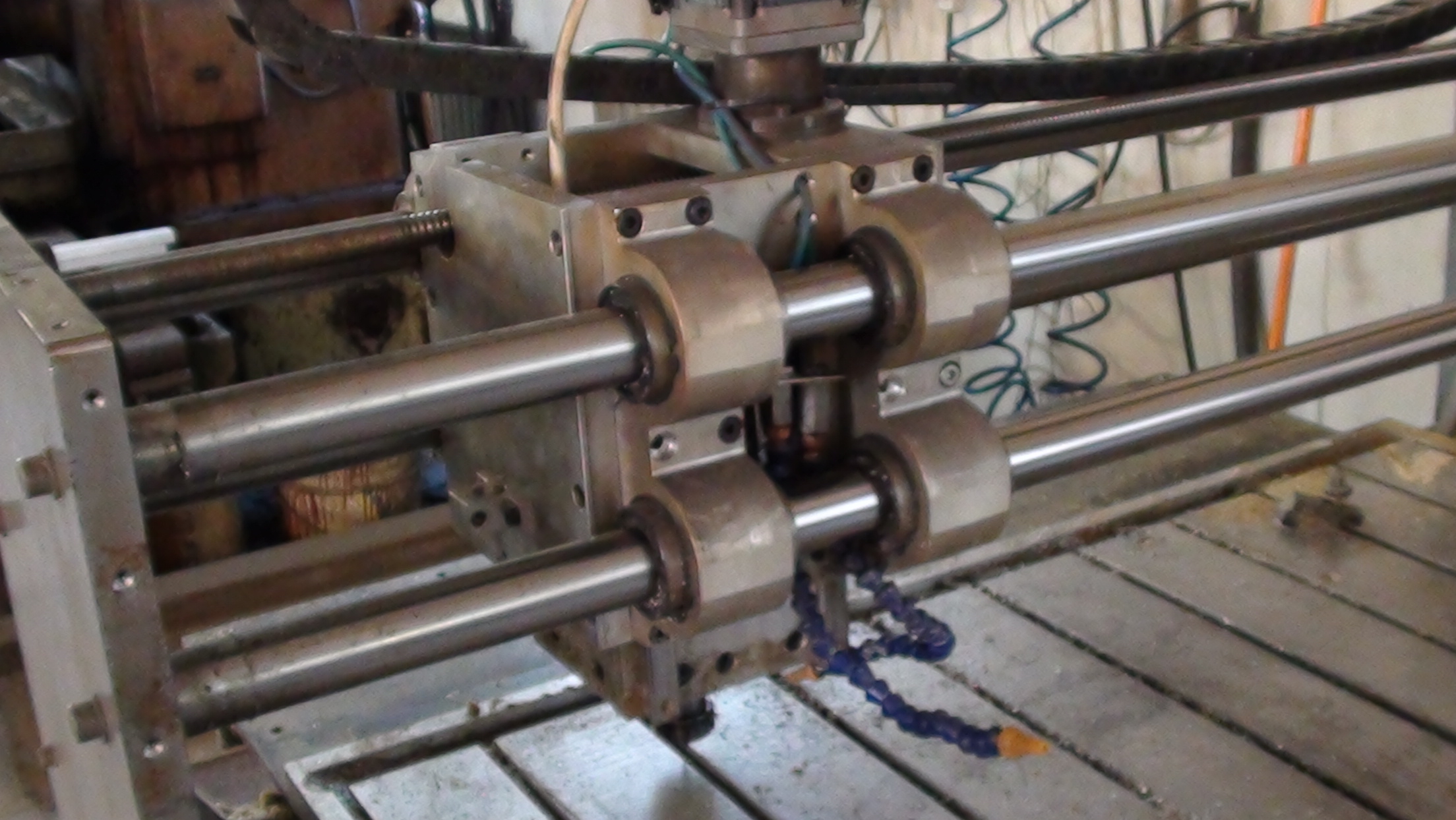

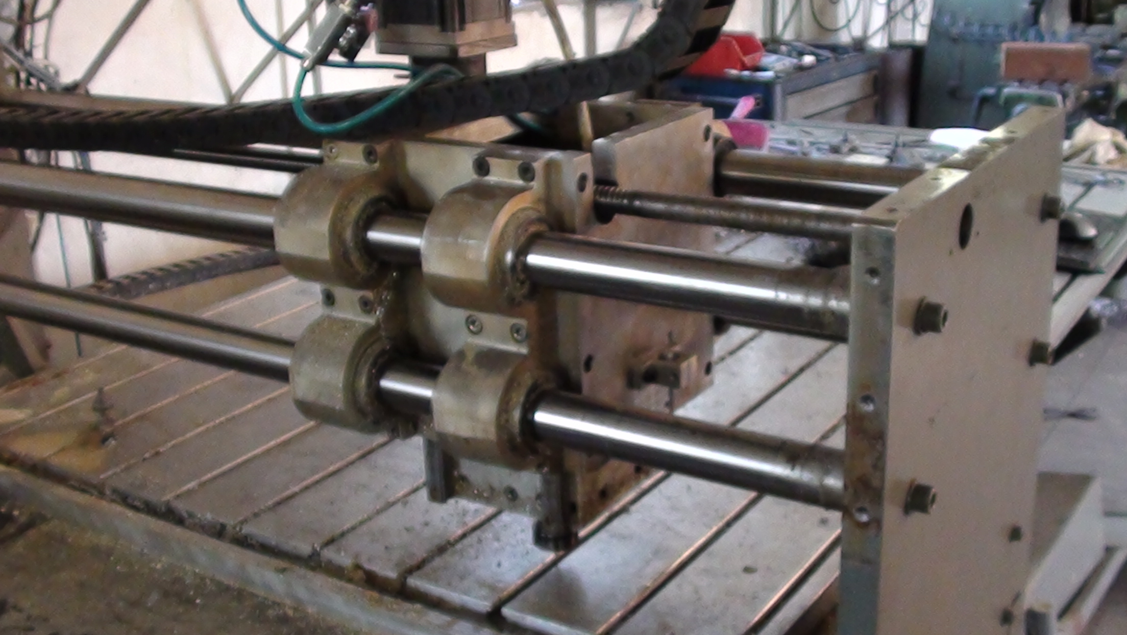

Post napisał: kamar » 20 maja 2014, 11:31
Trafiła się grubsza, powtarzalna robota na ploter, a tu na zetce brak tego co zabrał stół teowy.
Rozebrana do podniesienia wrzeciona :
Obrazek Obrazek
Po dwóch latach użytkowania żadnych luzów czy śladów zużycia, a śruby chińskie. Syfu wszędzie pełno mimo osłon :) Wałki nośne jak nowe. Wyczyścić, przesmarować, śruby powkręcać na klej (pare się wykręciło) i niech buja dalej.

Post napisał: spol » 20 maja 2014, 19:35
A tylu mowilo ze to sie nie da , ze walki ze to i tamto , obliczenia symulacje cuda na kiju ...
Jak to sie nie da ?

Post napisał: kamar » 20 maja 2014, 19:52
spol pisze:A tylu mowilo ze to sie nie da , ...
Wiesz, ja na mówienie to jestem dość odporny :) Tak kulturalnie jeżdżącej osi to nie mam w żadnej maszynie.

Post napisał: syntetyczny » 20 maja 2014, 21:04
lol, tylko jakie tam są wałki :wink: i jakie łożyska :twisted:

Post napisał: gozdd » 20 maja 2014, 23:30
Łożyska to tulejki mosiężne?
Tak przyglądam się tym zdjęciom i zastanawiam się jak tu zamontować wrzeciono na tych obudowach łożysk... Za chwilę przyszło olśnienie, jak zobaczyłem nakrętkę na dole. Tego jeszcze nie widziałem :mrgreen:

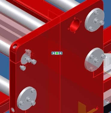

Post napisał: tomchlop » 14 lip 2014, 23:47
Taka prośba o opinie starych wyjadaczy. Za pasowanie nieprzelotowe 4 kolumn się raczej nie biorę. Brak sprzętu i ludzi. Natomiast pilnie śledzę ten wątek i w swoim projekcie chcę wykorzystać rozwiązanie kolegi kamara. Mam nadzieję, że brak opłat patentowych?? :oops: Aby jednak dostosować to co chce , do tego co mogę wykonać, nasunęło mi się takie rozwiązanie jak na rysunku poniżej. Pasowanie zastąpione zaciskiem obwodowym. Docisk doczołowy zastąpiony tarczą dociskową. Dwie płaszczyzny trzymające wałek w ryzach :idea: Taki garażowy zamiennik :mrgreen: Kolega kamar coś podpowie?? Tylko nie deptać nowego na forum :???:

Post napisał: kamar » 15 lip 2014, 08:46
W sumie może być, chociaż ja bym bocznych zacisków nie robił. Złożyć płyty razem, otwory na zero, grubsza blacha na dekle i będzie. Zabiel tylko blachę pod deklami. I śruba czołowa jakaś konkretna a nie m6 :)
