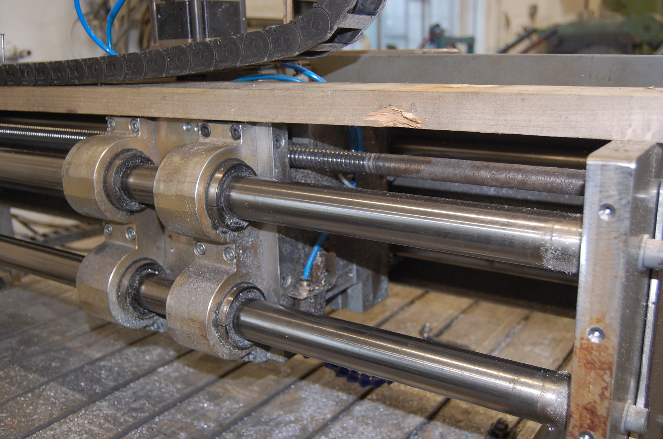

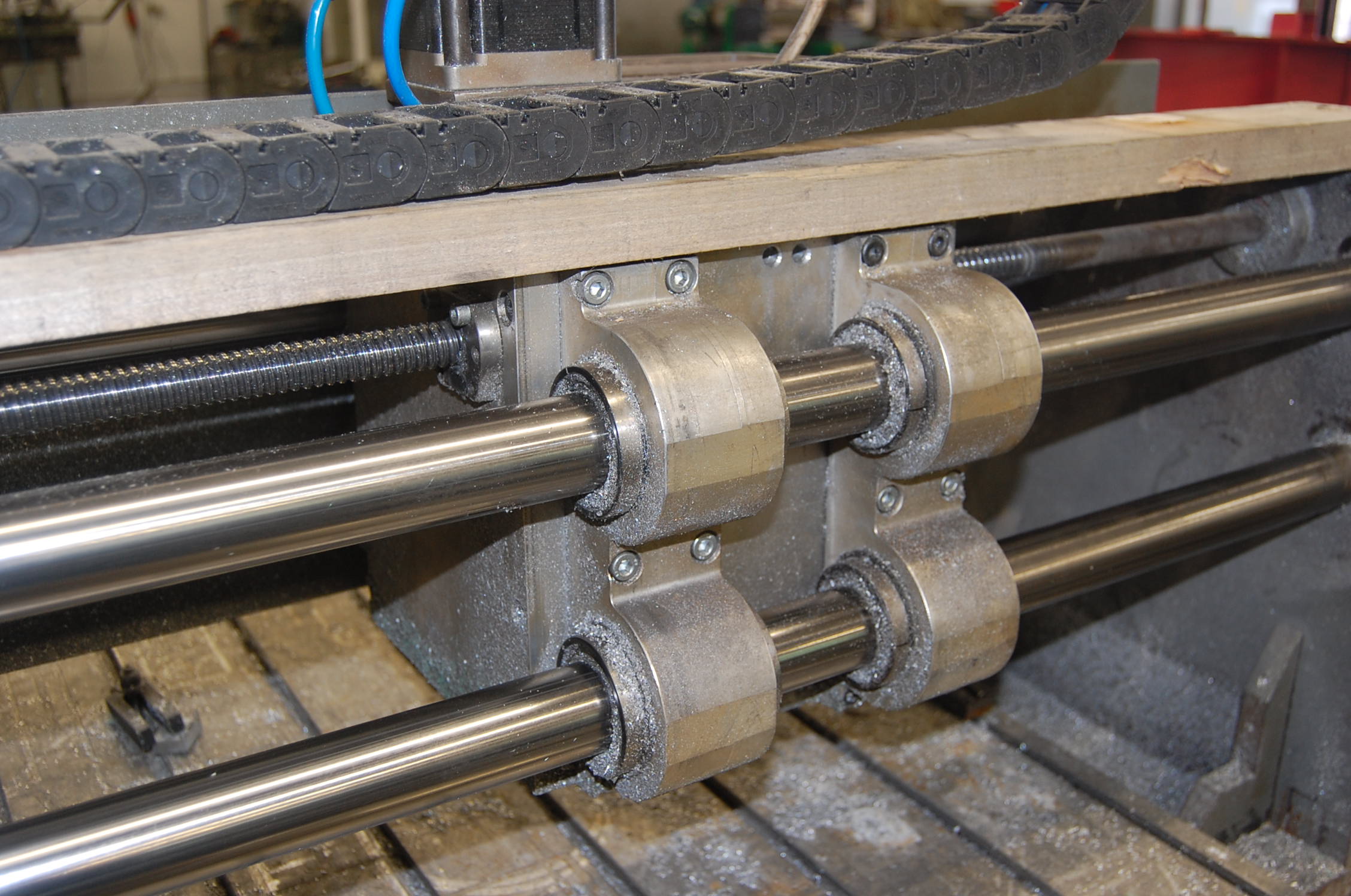

Po dziewięciu latach intensywnego użytkowania i sporadycznego smarowania :) na wałkach nie ma śladu zużycia.
Śruba z nakrętką do wymiany choć tyle lat na chińskie "no name" to też zły wynik nie jest :)

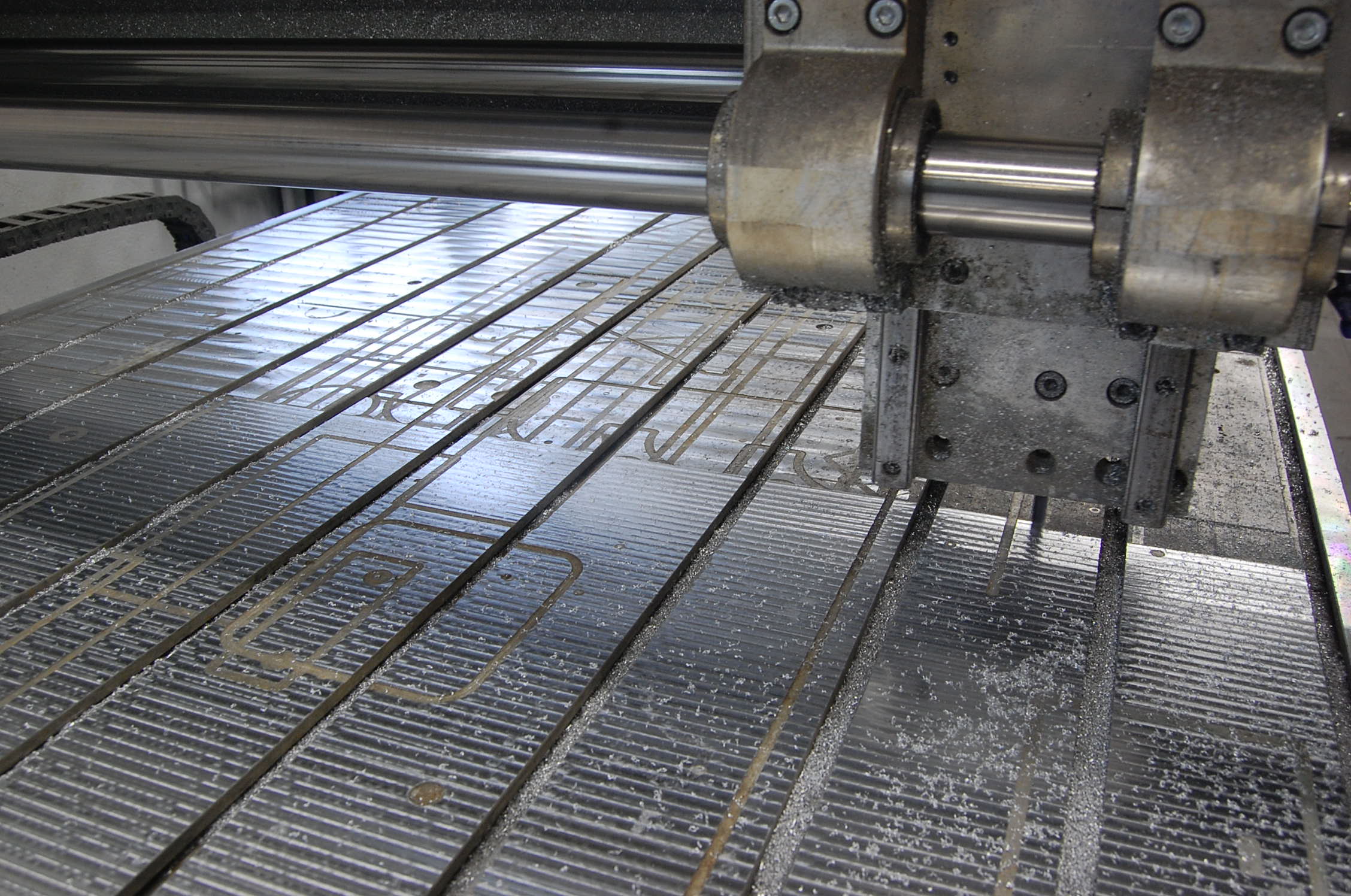

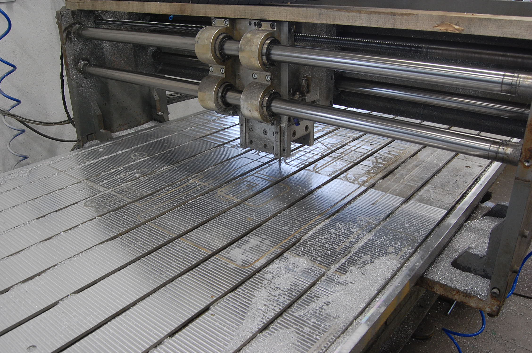

Stół też swoje przeżył :)

No to słucham dalej wykładów jak to łożyska kulkowe nie nadają się do przenoszenia obciążeń poosiowych :)
Dziewięć lat chodził zestaw i ZERO luzów. Śrubę wymieniam a łożyska zostają :)
