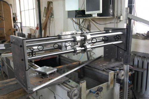

Mrozik pisze:Stąd nie rozumiem twojej ostatniej uwagi.
Pisałeś coś o wybijaniu gniazd, ale w sumie to nieważne.
Jak pisałem, zrobił bym to inaczej niż kolega Kamar, ale też inaczej niż Ty proponujesz.
Wszystko jest fajnie i pięknie dopóki jest maszyna zdolna obrobić takie gniazda z wymaganą precyzją.
Ewentualnego błędu nie da się naprawić w żaden sposób.
To są cztery wałki i jak się gniazda rozejdą, to się wózek będzie klinował.
Dlatego pisałem, że to nietechnologiczne, bo zbyt łatwo przerobić materiał w złom.
Natomiast jak już się uda zrobić, to będzie działać w obu wersjach.

kamar pisze: To rozwiązanie ma jedną zasadniczą wadę, zrobić nieprzelotowe, kompatybilne otwory K6. A to już trzeba mieć i czym i kim.]
Dokładnie to pisałem wymieniając wady rozwiązania.

To pamiętam, ale nie pisałeś chyba że rozwiązanie kolegi Mrozika ma dokładnie ten sam problem.
I nie wystarczy płyt złożyć razem, bo i do wózków musi pasować.

tuxcnc pisze: dopóki jest maszyna zdolna obrobić takie gniazda z wymaganą precyzją.
Ewentualnego błędu nie da się naprawić w żaden sposób..
Kol. tuxcnc, powinieneś wiedzieć, że maszyna na krokowcach, sterowana LinuxCNC - nie ma takiej opcji :) :)

To lubię, coraz masywniej. :smile: Nie to żebym coś sugerowal ale dól zaczyna być zbyt masywny do góry. :razz:
Posty w temacie: 153
Posty: 17331
#96
Post napisał: kamar » 11 kwie 2012, 21:13
IMPULS3 pisze: Nie to żebym coś sugerowal :
Odporny jestem :) Trzysta pare kilo na bramie wystarczy dla 1,5 kW wrzecionka :)

Witam. Widzę że spór przybiera na sile i aby wyjść z tego z głową i cało proponuję przykręcić blachę do jednej a najlepiej do obu stron bramy i one przejma siły koszące (tak wiem, bardzo fachowa nazwa :razz: ). Można sobie zaprojektować jakąś fajną blachę z wypalona nazwą firmy(twórcy), wyciętymi kółkami, kwadratami, kratownicami, pszczółkami, rybkami, motylkami i co tam się komu jeszcze podoba. Wystarczy blacha piątka.
Nie czytałem dokładnie tematu ale czy będzie jeszcze jakiś element łączący lub wzmacniający to połączenie płyt w kątownik? Jeśli nie to zaraz się koledzy przyczepia zapewne :mrgreen: .
Poza tym maszynka mi się bardzo podoba i ogólnie zazdroszczę koledze parku maszynowego.
Lubie podglądać takich konstruktorów przy pracy. Pozdrawiam.

Dzięki za sugestię ale j.w. :) Osłony będą pełne gdzie się da coby syf z plazmy miał trochę trudniej. Co do trójkątów, to podobne pytanie i odpowiedż jest pare stron wcześniej. ( 6)

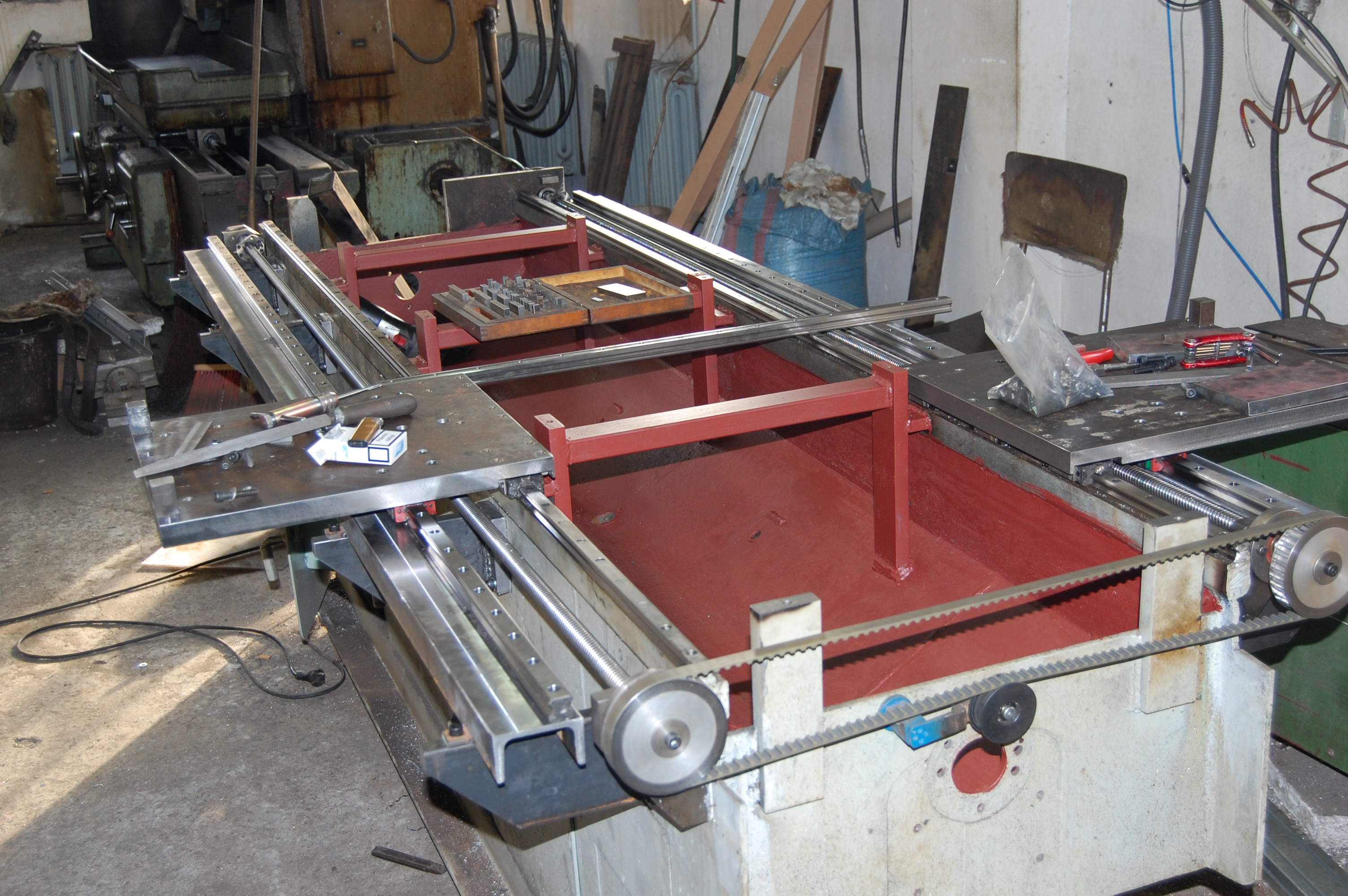

Czas na zetkę.
[ Dodano: 2012-04-12, 16:19 ]
Tępo to idzie ale w dobrym kierunku.
