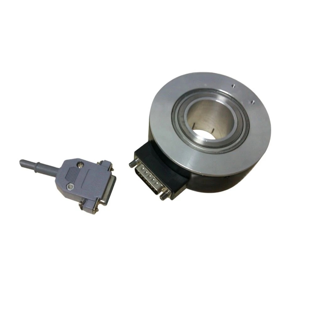

a ! zapomniałbym ,bo do gwintów będzie ,enkoder trzeba dać na osi z tyłu wrzeciona aby kręcił się w tę samą stronę co ono ,cos takiego https://pl.aliexpress.com/item/32997144201.html taki

po co kilka enkoderów są 2 fabryczne na wrzecionie
jeden był do sterownika 5000 imp, a drugi do modułu synchronizacji wrzecion
dokumentacja oczywiście że by się przydała ale już mi niewiele więcej pomoże
