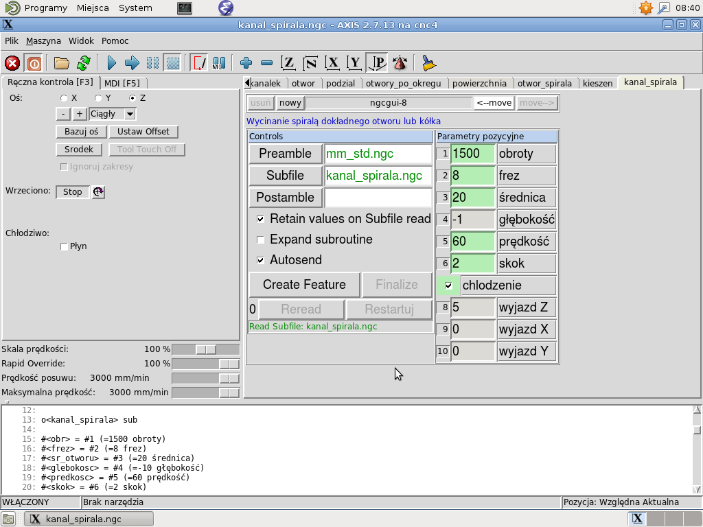

Przykre ale w czasie kręcenia skończyła się pamięć na karcie :).
Kanałek trafia bez pudła, robiony był na trzy razy.
Kod: Zaznacz cały
(  Kanał  spiralny               )
( Kamar                          )
( Time-stamp: <2019-08-02 08:45> )
(          USTAWIENIA            )
o<kanal_spirala> sub
#<obr> = #1 (=1500 obroty)
#<frez> = #2 (=8 frez)
#<sr_otworu> = #3 (=20 średnica)
#<glebokosc> = #4 (=-10 głębokość)
#<predkosc> = #5 (=60 prędkość)
#<skok> = #6 (=2 skok)
#<woda> = #7 (=1 <> chlodzenie)
#<w_z> = #8 (wyjazd Z)
#<w_x> = #9 (wyjazd X)
#<w_y> = #10 (wyjazd Y)
#<promien_freza> = [#<frez> / 2] ( promien freza )
#<promien_otworu> = [#<sr_otworu> / 2] ( promien otworu )
#<promien> = [#<promien_otworu>  - #<promien_freza>] ( dojazd )
g0 z5
g0 x0 y0
m3 s#<obr>
o1 if [#<woda> eq 1]
m8
o1 endif
#1 = 0
G0 X[-1 * #<promien>] F#<predkosc>
G0 Z1
g1 z0
#<akt_z> = 0
o100 while [#<akt_z> gt #<glebokosc>]
#<akt_z> = [#<akt_z> - #<skok>]
( jezeli za gleboko to jade na max )
o110 if [#<akt_z> lt #<glebokosc>]
#<akt_z> = #<glebokosc>
o110 endif
G2 X0 Y#<promien> R#<promien> Z[#<akt_z> + [0.75 * #<skok>]]
G2 X#<promien> Y0 R#<promien> Z[#<akt_z> + [0.5 * #<skok>]]
G2 X0 Y[-1 * #<promien>] R#<promien> Z[#<akt_z> + [0.25 * #<skok>]]
G2 X[-1 * #<promien>] Y0 R#<promien> Z#<akt_z>
o100 endwhile
m5
g0 x#<w_x> y#<w_y>
g0 z#<w_z>
o<kanal_spirala> endsub

dobrze ze to nie heidenhain, ale większośc komentarzy w nawiasach jest dośc oczywista, nie wiem po co to oznaczać
Posty w temacie: 102
Posty: 17180
Re: Modernizacja frezarki 4FYA
#195
Post napisał: kamar » 02 sie 2019, 20:00
Bo kod ma być też przejrzysty a nie ciurkiem komendy bez spacji.
I za rok, dwa, dziesięć na rzut oka mam wiedzieć o co biegało.
Jak byś coś kapował to część tych komentarzy w nawiasach nazywa zmienne wprowadzane w tabelkę :)
np.
(=1 <> chłodzenie) to nie komentarz a ptaszek do włączenia chłodzenia, domyślnie włączony
(=0 <> chłodzenie) domyślnie wyłączony

To jest ISO ale nie do końca bo również NGCGUI i taki kodzik generuje tabelkę
do wpisywania dowolnych parametrów.
Rozumiem , że dla Mach-owca to czarna magia :)
A może pokażesz makro na płaskorzeźbę z 1.5 miliona linii ? :)
