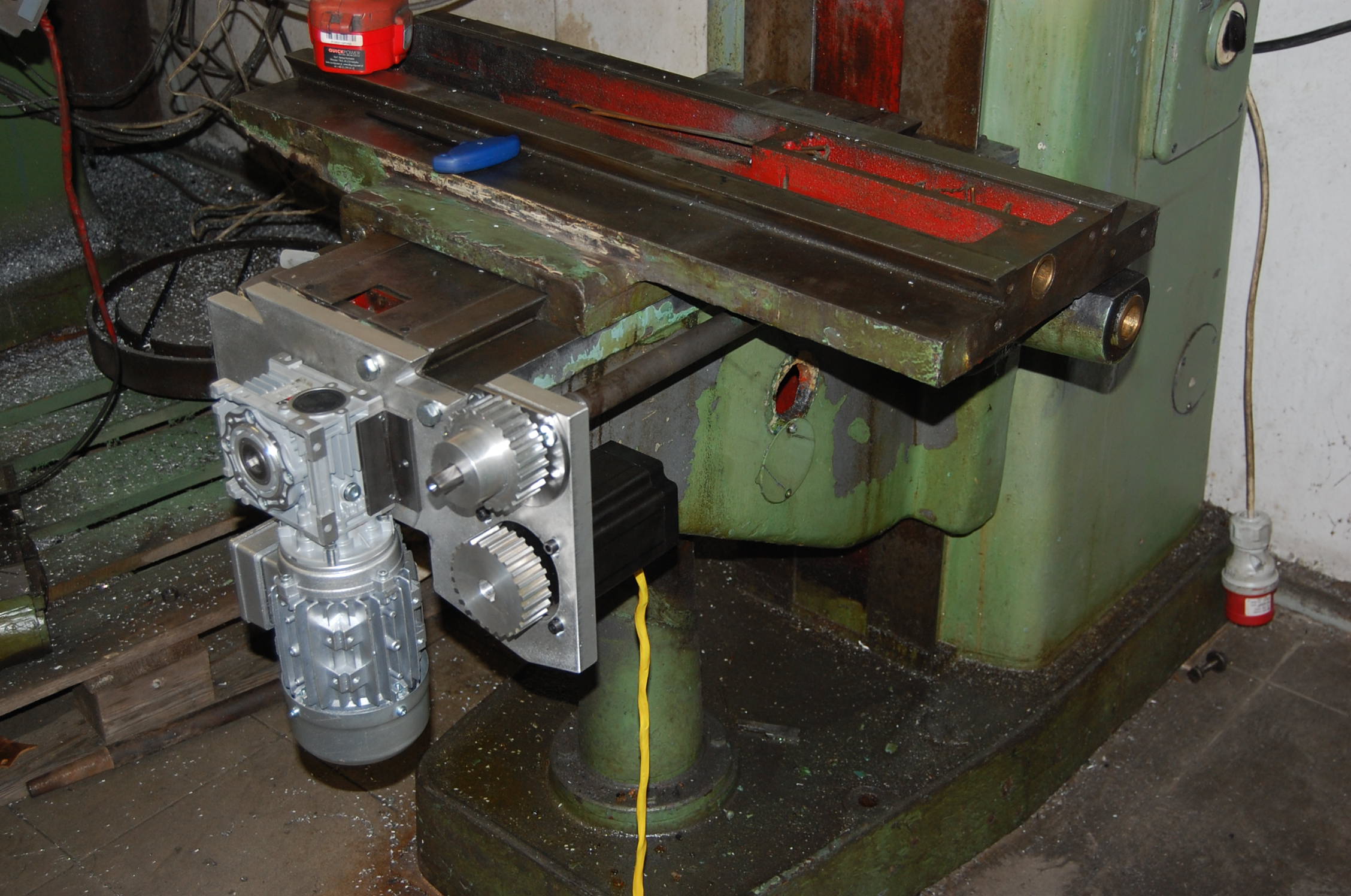

Nie odpowiedziałeś mi w temacie obwiedniówki, co Cię powstrzymuje przed modernizacją? Jakie trudności myślisz, że można napotkać?

Gdzieś jest przecie temat. Mało pewne te przełożenia były, szczególnie przy śrubowych. Niby robiła ale ...
spięte mechanicznie dają pewność kąta i podziału. Robi się kółek niewiele i za serwa by nie zwróciła

O widzisz, a byłem przekonany (nie wiem czemu), że rozważałeś, ale nie realizowałeś.
Ja nie mam wyjścia, bo maszyna w oryginale była cnc, także nie ma żadnej synchronizacji osi poza elektroniczną.
No i napędy trzeba dać nie byle jakie, w oryginale serwa 5.5kW, 2000 obr, 26Nm, (4 takie osie) plus wrzecieciono 18,5kW.

Tomek wklej Kamarowi tą fotke z "rurką chłodzenia" żeby w końcu przestał myśleć, że my tylko malutkie zabawki robimy
Ta maszyna przy jego grzmotach to jak jego grzmoty przy moich zabawkach
Swoją drogą na widok tej "rurki" sam byłem w lekkim szoku

Wkleić możesz ale nie myśl, że kamar wyobraża sobie silnik 18kW przykręcony do ploterka tuż za serwem 5kW
Ale 12-metrową Porębę i tak będzie ciężko przebić

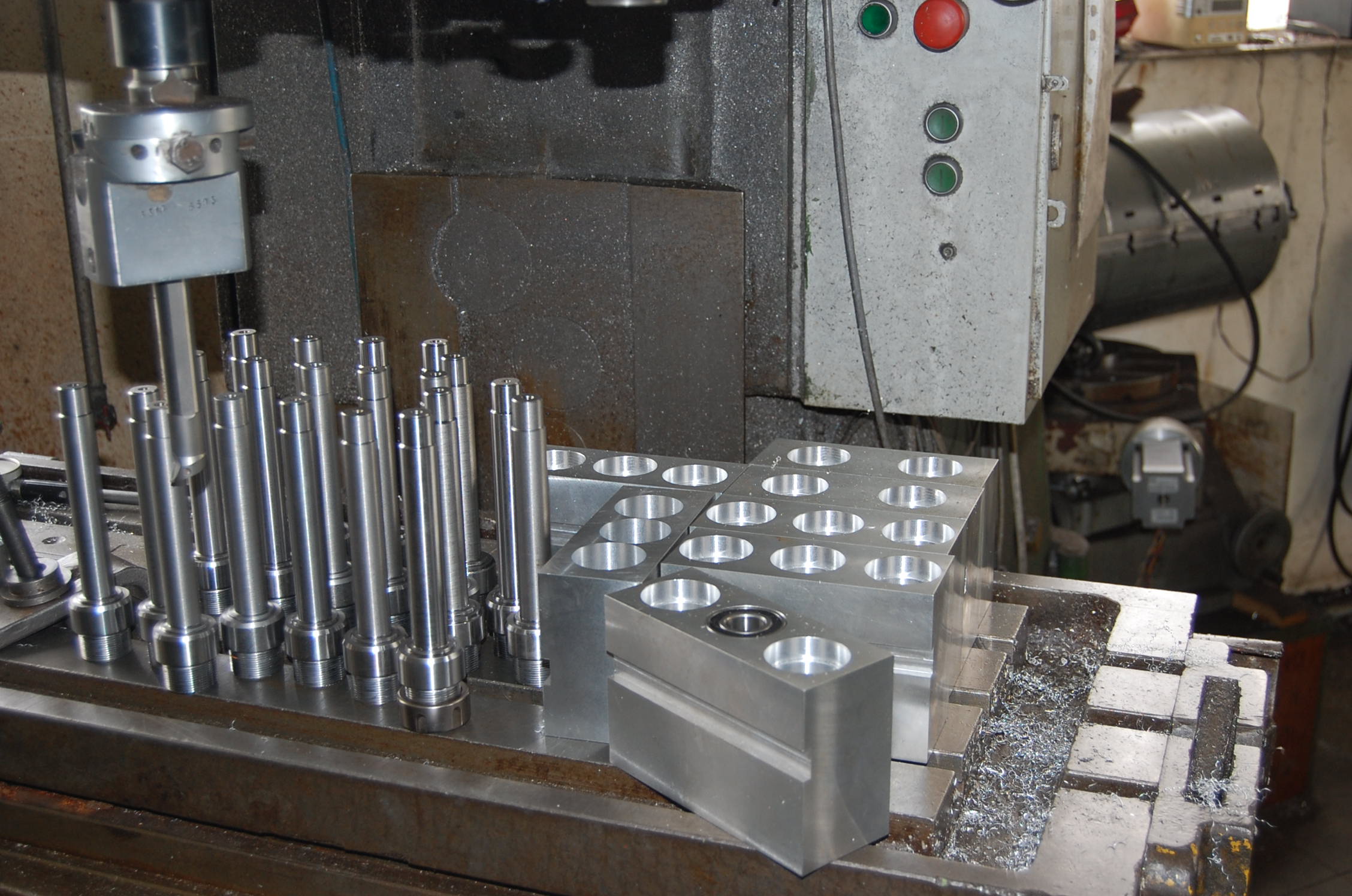

Dawno się tak nie pierdzieliłem z modernizacją
Niewiele co przybyło.
Trochę usprawiedliwia mnie to. że wpadł nam ciekawy projekt automatu na 19 wrzecionek
z terminem na sierpień a dłutownica potrzebna tak sobie.
