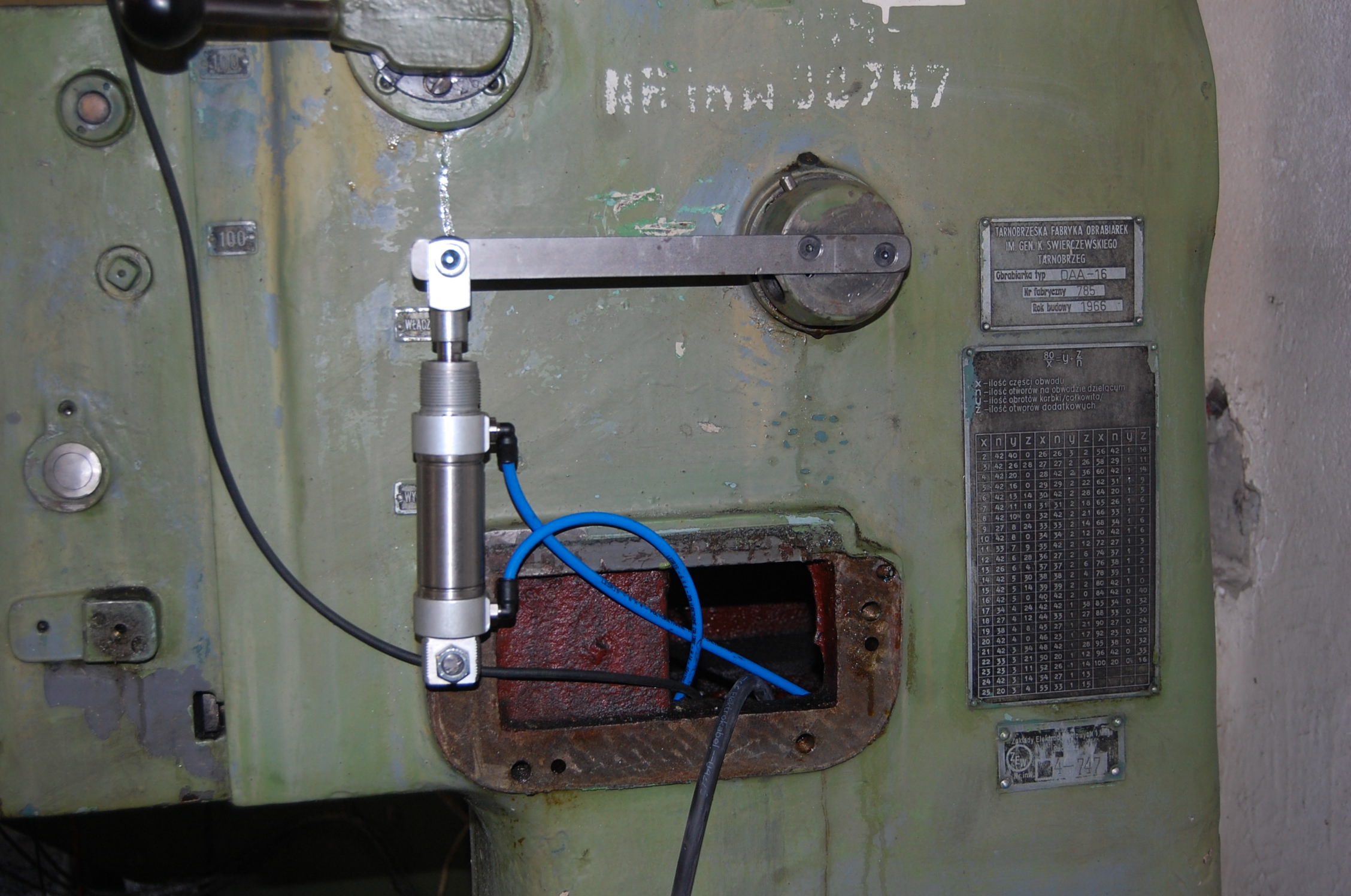

Się wyjaśniło. Uczynny , znany kolega podesłał DTR a tam niewielki ruch wajchy powoduje rozłączenie koła pasowego i blokadę suwaka. Siłowniczek sterowany czujką załatwi sprawę.

Post napisał: kamar » 07 maja 2019, 12:27
Posty w temacie: 120
Posty: 17293
Re: Modernizacja dłutownicy DAA 16
#109
Post napisał: kamar » 14 maja 2019, 11:04
Jeszcze partyzantka ale kółka b. potrzebne :)

Post napisał: IMPULS3 » 14 maja 2019, 12:24
No. Aż miło popatrzeć jak samo kręci. :) A będzie dodana pauza przy ruchu powrotnym?
