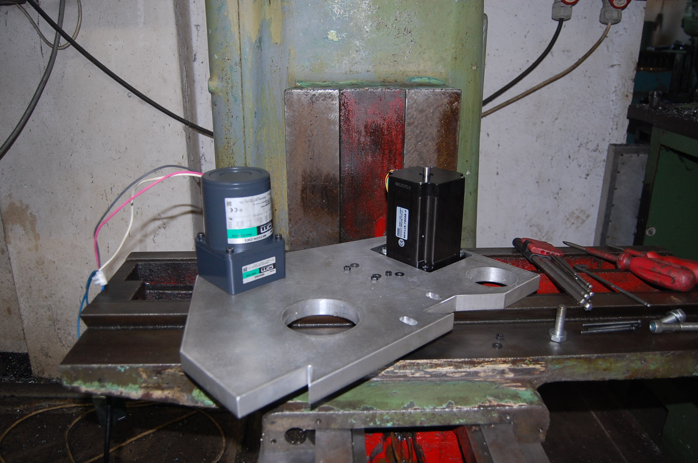

Wiwisekcja dokonana. Na mój gust to jedna ze staranniej wykonanych polskich obrabiarek.
Przez te pół wieku niewiele się napracowała, zużycie powierzchni ślizgowych śladowe, smarowanie knotowe w komplecie, na obrocie to chyba nigdy nie pracowała. Powinien być z niej pożytek.

A do stolu obrotowego też bedzie krokowiec? Jak tak to jaka będzie blokada stołu?

Krokowiec będzie a z blokadą to się zobaczy czy konieczna . To jest ślimak, jak się uda go ubezluzowić to może wystarczyć.

Jaki to ma skok suwaka ? Fajna maszynka, dosyć mała gabarytowo się wydaje.

Post napisał: kamar » 18 mar 2019, 17:56
DOHC pisze:
18 mar 2019, 17:41
Jest w nazwie w cm. :)

OK. Fajny sprzęt, a będzie bardzo fajny. Przewlekanie drutu na drutówce przy wielowpustach upierdliwe za bardzo ? :D Czy samo cięcie za wolne? Pozdrawiam

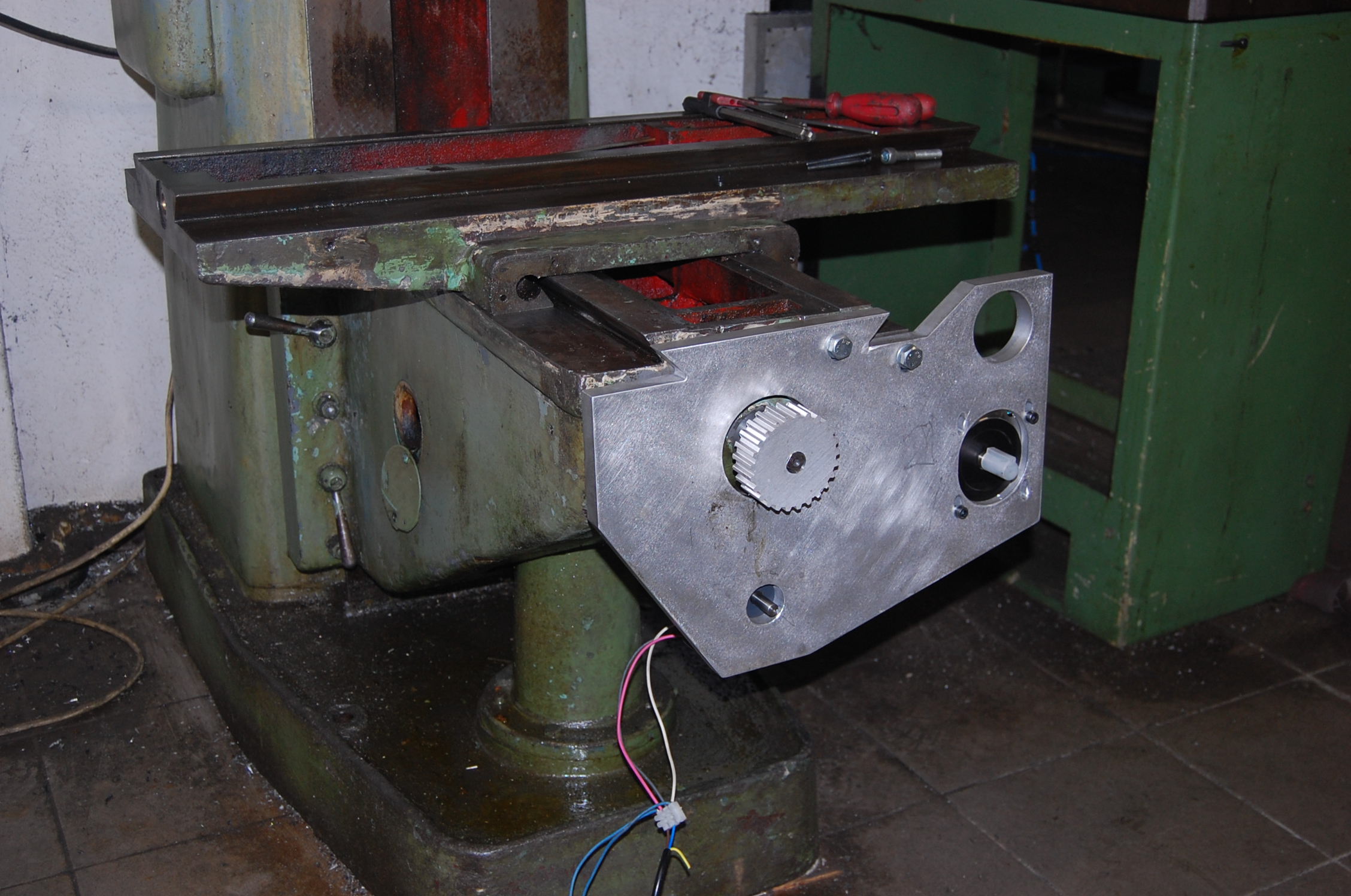

Ano ruszy na tym czymś jako moja trzydziesta któraś. Pomnóż sobie to swoje przez tyle :)
I moje robią a Twoje "ma robić" :)
Zaczynamy pomalu składać.

Wygląda troszkę jak moja frezarka. :) Zastanawiam się tylko czy nie lepiej jednak byłoby dorzucić toczne śrubki, bo wraz ze sterowanym stołem byłaby dość wszechstronna zabawka. Chyba ze na tych co są uda się ostawic jakiś mikro luzik.

Post napisał: kamar » 23 mar 2019, 12:44
Nie ma większego sensu chyba. Mało zużyte a jak się przypilnuje kierunków dobierania i to i przy lekkim luzie zrobi dokładnie.
Ja pamiętam czasy , że kulowych nie było a dokładne roboty się robiło :)
