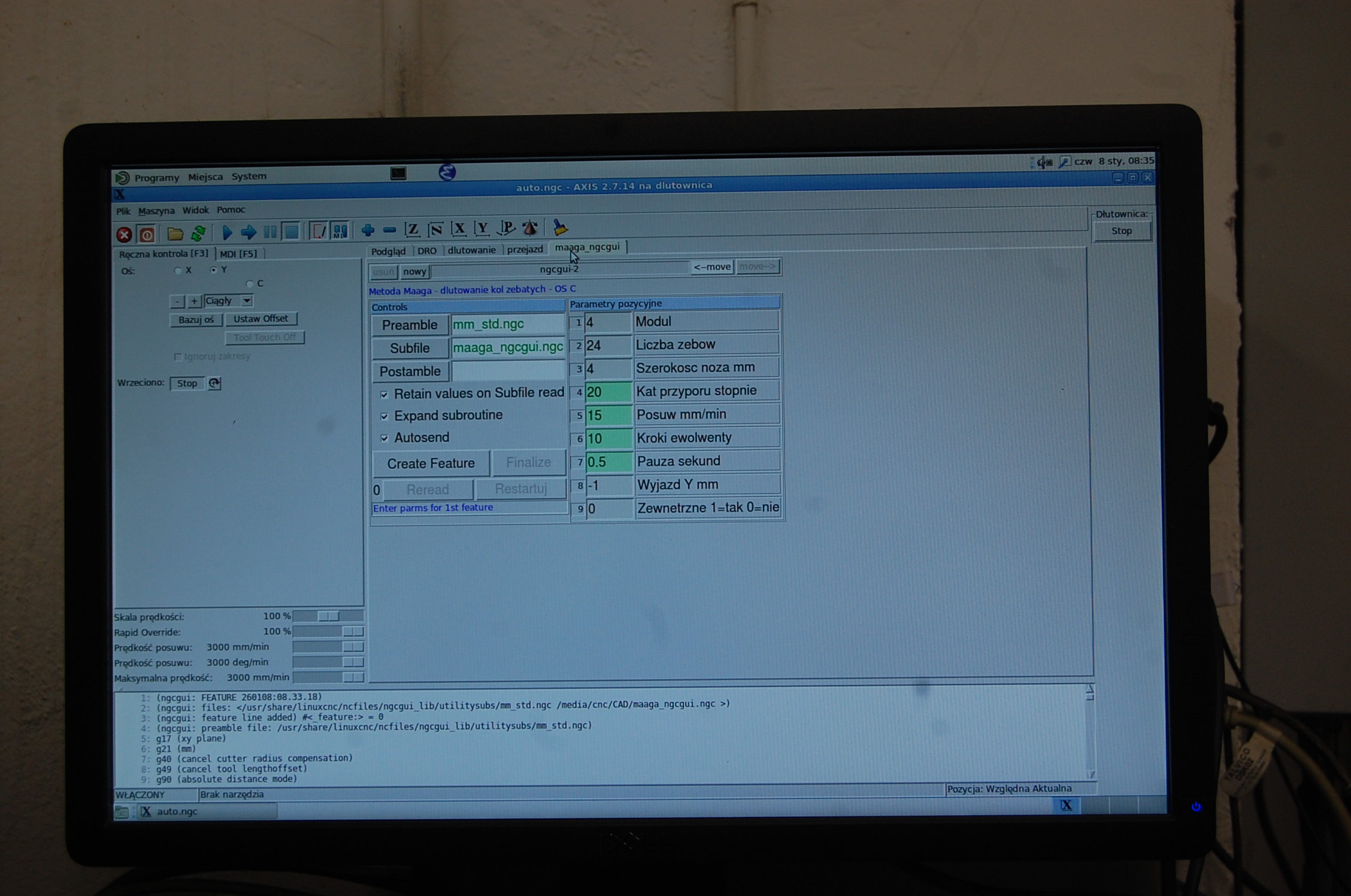

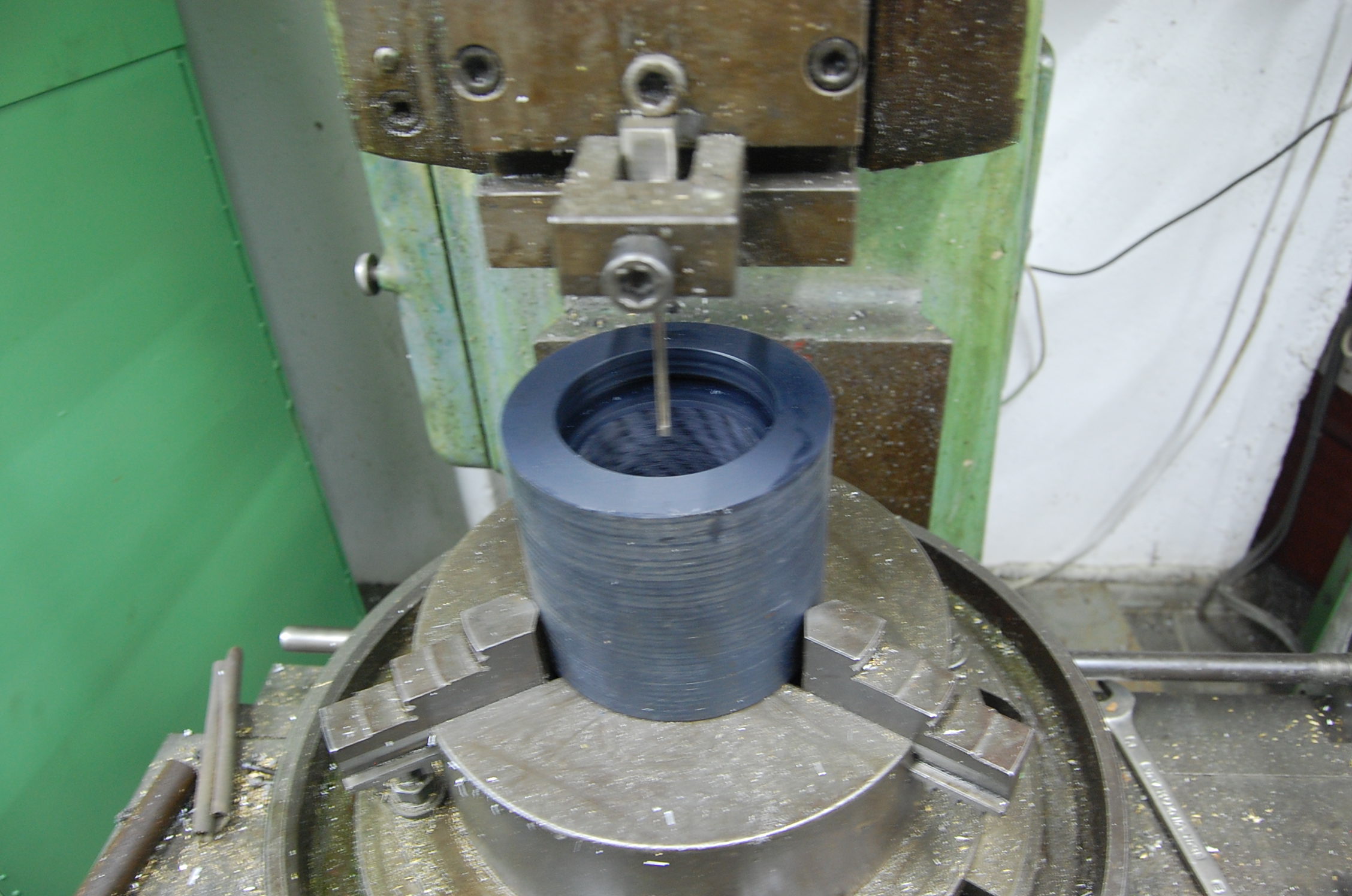

Przygotowania do testów pełną parą, byle nie poszła w gwizdek :)
Na początek wewnętrzne m=4 24 zęby.
Obrazek Obrazek
Obrazek Obrazek
Dawca z odzysku :)

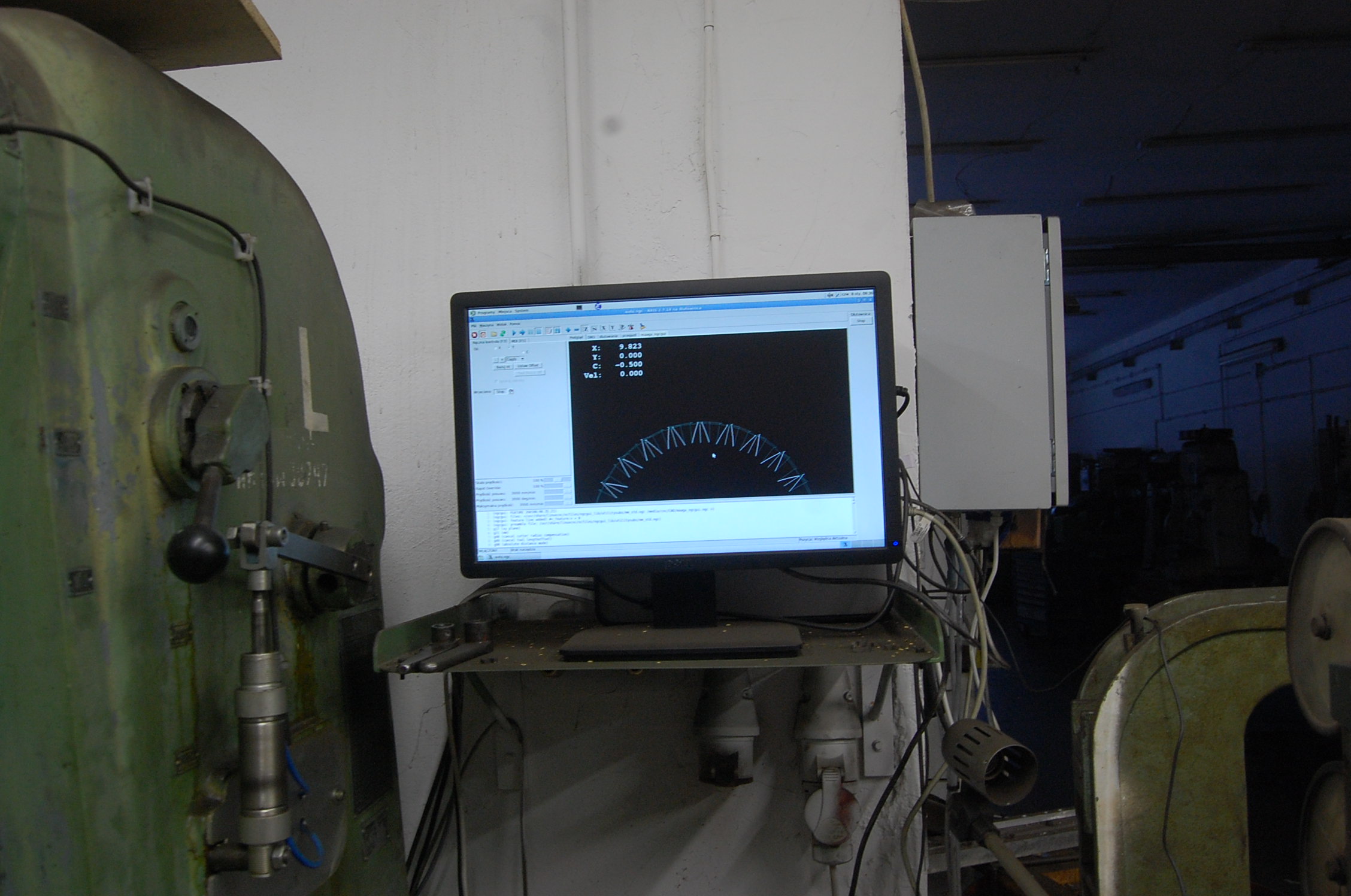

Post napisał: kamar » 08 sty 2026, 16:05
IMPULS3 pisze: ↑
08 sty 2026, 14:42
choć chcę zobaczyć zeby zewnętrzne co nadal uważam za bezsensowne.
I na razie nie zobaczysz :) Testy zakończone sukcesem, zewnętrznych nawet nie próbuję.
Jak będzie potrzeba to się po prostu zrobi. Co do lepszej jazdy suportami to kolejna herezja :)
Stół obrotowy w tym przypadku daje błąd pomijalny, luz kasowany programowo a praca jednym kierunku naprzemiennie.

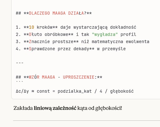

Post napisał: kamar » 08 sty 2026, 17:28
Co to za wyzwanie ? Jak musiałem to robiłem i nie tak byle jak, jak na filmiku.
Ząbek był jak książka pisze . frezowany modułowym na trzy razy.
Ale dobrze, że przypomniałeś, odszukam suba i poprawię z AI.
