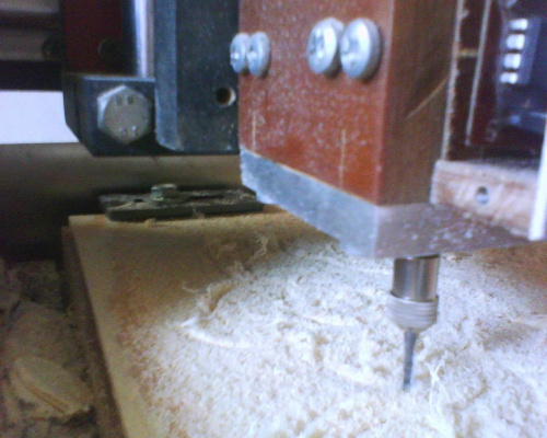

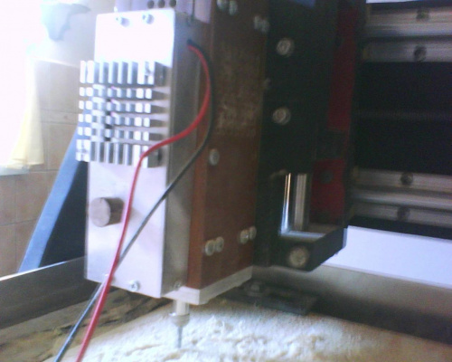

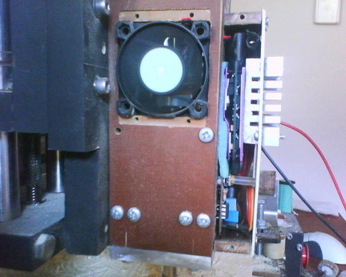

nie pisałem nie pisałem bo sobie cały czas testowałem : ) a nie chciałem zapeszać a więc tak:
wrzecionko śmiga aż miło nie ma z nim żadnych problemów nie wiem co to znaczy grzanie łożysk itd, z tą temp silnika nie potrzebnie się martwiłem z chłodzeniem jest zimny albo letni w zależności od temperatury otoczenia.
Prze pracowało już kilkanaście godzin najdłużej ok 3 godzin pracy ciągłej na połowie obrotów, obrabiałem na razie głównie sklejkę tekstolit, temp nie wzrastała.
Ważną zaletą jest że nie hałasuje jak to poprzednie dziadostwo co miałem za wrzeciono hehe
Filmiku nie mam tylko zdjęcia wiec musicie mi na słowo uwierzyć :razz:
Brakuje jeszcze kosmetyki grilla z filtrem, okablowanie na zewnątrz, wymalowanie poczernienie napisów i zmienienie tej wieśniackiej gałki

Cieszę się ze mój projekt pobudzi kogoś do pracy :razz: jeszcze zapomniałem dać Ci punkcik za pomysł z tym sprzęgłem próbowałem testowałem fajna sprawa z tym jest tyle że narazie go nie użyłem bo nie miałem odpowiedniej długości drutu pod ręką.
Ja zasilam to ze zwykłego zasilacza komputerowego 12V nie wiem jaka jest jego moc bo bez obudowy był, tak czy inaczej jeszcze drugi założę jak dorwę, czasem dość mocno słychać pisk gdy kręci się na "sucho" ale wystarczy delikatnie zmniejszyć lub zwiększyć prędkość i jest cicho, spróbuj przestawić timing w regulatorze być może to jest przyczyną twoich pisków

Porządna robota, choć jeśli to outrunner wystarczyło zamontować go odwrotnie niż w Twojej maszynie i do wirującej obudowy przykręcić wiatraczek, a z obudowę wrzeciona zrobić na kształt tunelu. Wiatrak zorientowany tak aby przy obrotach zaciągał powietrze od góry i wydmuchiwał dołem przez dopasowana dyszę, co przy okazji usuwało by wióry z pod frezu.
A jak z zasilaniem, 45A to spory prąd?
niko65
Posty w temacie: 40
Posty: 429
Rejestracja: 27 lut 2009, 00:05
Lokalizacja: Stary Sącz
Post napisał: niko65 » 16 lis 2010, 11:08
RomanJ4 pisze:wystarczyło zamontować go odwrotnie niż w Twojej maszynie i do wirującej obudowy przykręcić wiatraczek
przerabiałem to i nic z tego nie wyszło na najmniejszych obrotach może i ok ale przy większych za duży huk był i ciężko było wytrzymać wystarczy posłuchać jaki samolocik RC wydaje dźwięk bo był identyczny dlatego są wiatraczki PC ale myślę że jak będe miał nagrzewnice i pompkę to zrobię WC dla niego i silników krokowych ale narazie wiatraczki wystarczają bo 40A nie osiągałem i wątpię czy kiedyś to zrobię jest strasznie dużo zapasu, jak teraz pobiera 10A to max
