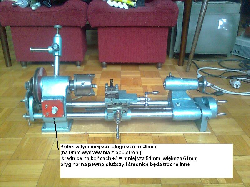

Co do mojego ZUCHa.
Po dokupieniu kół gitary (drogo!), dorobieniu pokrętła posuwu poprzecznego i zaspawaniu wyrwy w koniku (nie przeze mnie) jest pomalowany i złożony. Brakuje kołka blokującego przednią prowadnicę pod suportem, muszę dotoczyć. Poza tym znaleźć jakąś wannę i dorobić podstawę do mocowania tokarki i silnika. Silnik będzie taki sam jak w OUSie i TSA-16 - 3 fazy 220V/370W/ 1470obr/min, umieszczony za wrzeciennikiem + falownik. Poprzedni właściciel przerobił suport oryginalny na suport od TSA-16, bez porównania lepszy od oryginału. Tokarka jest przeznaczona dla wnuka - 13 lat. Jak skończę zamieszczę zdjęcie. I coś muszę wymyślić z uchwytem, bo mam tylko szczęki odwrotne.

Post napisał: Andrzej 40 » 08 lip 2012, 16:05
Dzięki za chęć pomocy. Wkleję wbrew zapowiedzi zdjęcie mojego ZUCHA z opisem. Sądzę, że to wystarczy do identyfikacji denata :mrgreen: .Obrazek[img]

Post napisał: tuxcnc » 08 lip 2012, 16:22
Andrzej 40 pisze:Sądzę, że to wystarczy do identyfikacji denata :mrgreen: .
Wychodziło by, że kołek ma zbieżność 1:50.
Otwór może być trochę rozbity.
Trzeba by jakoś dokładniej zmierzyć.

Post napisał: Andrzej 40 » 08 lip 2012, 16:43
tuxcnc pisze:
Trzeba by jakoś dokładniej zmierzyć..
JEZU, co ja napisałem :oops: . Miało być 5,1mm i 6,1 mm. Chyba przez ten upał :wink: .
Masz rację, posiałem dokładniejsze pomiary, te są na szybko. Powinny wystarczyć do identyfikacji rzeczywistego kołka.
Zewnętrzny otwór jest faktycznie trochę rozbity na wejściu.
tuxcnc
Posty w temacie: 9
Posty: 9812
#49
Post napisał: tuxcnc » 08 lip 2012, 17:05
Andrzej 40 pisze: JEZU, co ja napisałem :oops: . Miało być 5,1mm i 6,1 mm. Chyba przez ten upał :wink: .
Ale ten błąd to jest oczywisty.
Kołek ma zapewne zbieżność 1:50 czyli na 50 mm długości ubywa 1 mm średnicy.
Znormalizowane są zbieżności 1:50 i 1:20.

Post napisał: Kaz_Kaz » 09 lip 2012, 16:34
Andrzej 40 pisze:Miało być 5,1mm i 6,1 mm[/b].
Niestety nie miałem tego kołka, ja w tych miejscach (miejsca blokowania prowadnic miałem śruby M6 z nacięciem na śrubokręt). Przegwintowałem je jeszcze raz i wkręciłem śruby M6 na "imbus" wewnętrzny. U nas w Galicji mówią na to "robaki"
