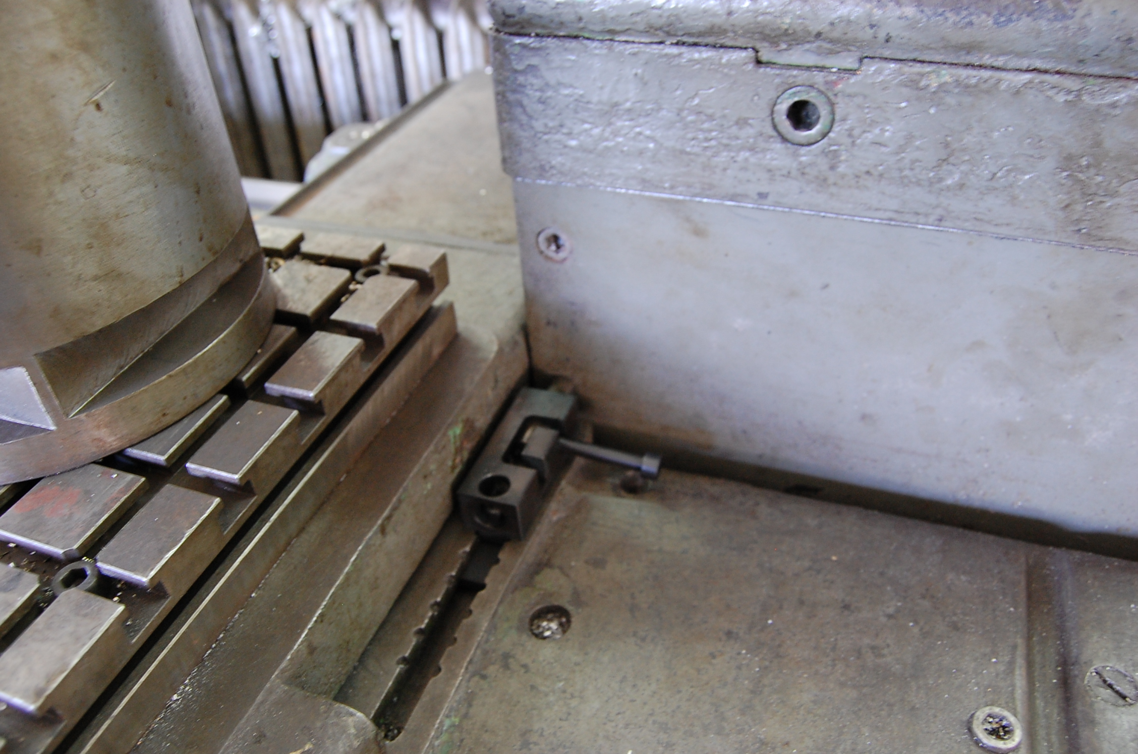

To i ja mam zagadkę bardziej w temacie.
Właśnie zamontowałem urządzenie dla leniwych tokarzy.
Do czego służy ? :)

#60
Post napisał: rokare » 13 lip 2012, 09:23
u Kaz_Kaz wiertnia do o osadzania ( lub wiercenia) pali pod molo??
a u Kamara blokada do przeciągania konika przez suport :idea:
