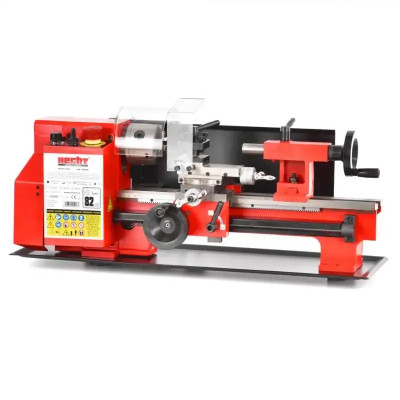

Jako nowy członek forum chciałbym przywitać wszystkich i pozdrowić serdecznie w nowym roku.
Uprawiam amatorsko elektronikę. Hobby to wymaga czasem wytoczenia drobnych elementów do obudów, mocowań itp drobnicy. Nabyłem do tego celu Mini tokarkę do metalu - HECHT 8410.
Tokarka ta ma imak głównie do noży o wymiarach 8x8mm max 10x10.
Jak można zmodyfikować, wymienić, zakupić imak tak aby można było zamocować nóż składany np 16x16mm. Chciałbym zakupić taki nóż abym mógł wykorzystać posiadane w starych zapasach trójkątne wkładki z węglika spiekanego. Wkładki te pochodzą ze starych czasów gdzie na bazarach Rosjanie masowo przywozili zapasy z zakładowych narzędziowni. Noże do tego typu wkładek zaczynają się u chińczyków właśnie od wymiaru w przekroju 16x16 i wyżej.
Chodzi mi po głowie taki pomysł czy można zeszlifować może uchwyt noża do wymiaru 16x10(8).
pozdrawiam
Wojtek Jarzęcki

Pewnie że można obrobić trzonek noża - ale..
Raczej nie szlifowaniem tylko frezowanie.
No i musisz ustalić wymiary - żeby płytka była w osi.
Co do płytek z czasów ZSRR - w tamtych czasach te płytki były " takie sobie "
Mam jeszcze trochę .
Skoro masz zamiar toczyć jakieś " popierdółki" to może lepiej naucz się ostrzyć noże i kup HSS.
pzd.
pzd.

Można, ale prościej będzie splanować nożem na niewysokich obrotach spód trzonka mocując go między szczękami w taki sposób (oczywiście przedtem wykręcając wszystkie śruby i kołki).WojtekJarzęcki pisze:Chodzi mi po głowie taki pomysł czy można zeszlifować może uchwyt noża do wymiaru 16x10(8).
Pomiędzy nóż a korpus uchwytu tokarskiego można na czas ustawiania do zamocowania włożyć odpowiedniej grubości np stalkę lub inny węższy od noża trzonek, płaskownik, by dociskając do nich planowany trzonek ustawić równolegle do płaszczyzny uchwytu tokarskiego. Po zaciśnięciu szczęk na trzonku stalkę/płaskownik oczywiście wyciągamy by nie wyrzuciły jej obroty wybijając nam zęby. Planować spód najlepiej tanim nożem 10x10 NNZc z lutowaną płytką.
Na czas planowania po ustawieniu najlepiej bardzo lekki suport zacisnąć na łożu (kluczykiem imbusowym śrubkę pokazaną żółtą strzałką),
by opory przerywanego skrawania nie odsuwały noża od trzonka, bo wyjdzie nierówna powierzchnia spodu. Nóż skrawający można wtedy dosuwać do materiału pokrętłem sanek narzędziowych.
W razie pytań - pisz.

Można i tak - ale to raczej delikatna maszyna.
Może się " źle zapatrywać " na nieuchronne - jeb - jeb - jeb.
pzd.

Ja bym taki temat odpuścił, noże jak najbardziej da się tak zaadoptować tylko nie do tak małej maszyny. To mala tokarka i toczenia na niej radziecką płytką nie widzę, hss i to dobrze naostrzony to i owszem.
