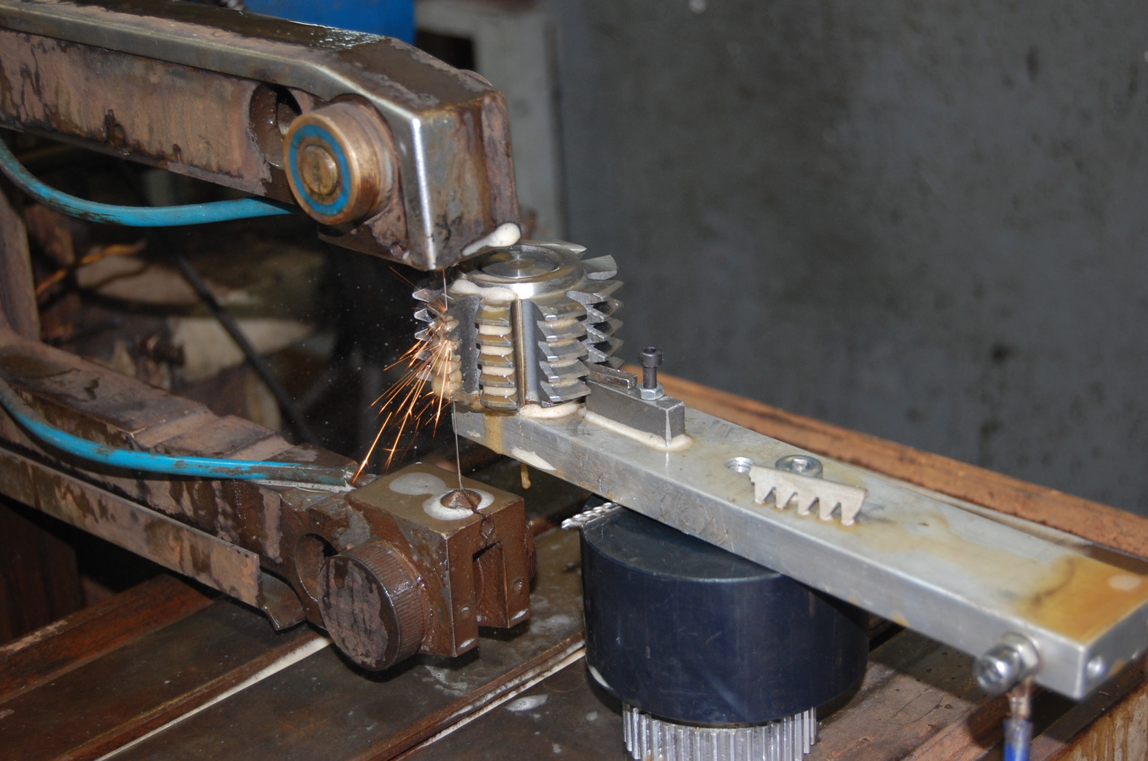

Witam, czy ktoś ma może pomysł jak wykonać takie mini rowki ?
gięcie będzie wykonane na końcu więc podejscie będzie.

W zasadzie masz spora dowolność w tym temacie. Kwestia budżetu.
Najtańsza opcja to spróbować to wykonać frezem zgrubnym i nie wykańczać :)
Jak masz to możesz wykorzystać frez do gwintów, to już będzie sensownie wyglądać.
Jak ma być bardziej pro, to często używam takiego narzędzia obiegowego. Są różne płytki, można robić fazy, rowki, gwinty, nacięcia...

Pytanie zasadnicze jak blisko ściany jest pierwszy rowek... Grawerskim też da radę zależnie od tego...
Jeśli element mocowany w pionie to wystarczy nóż do gwintów z tokarki lub coś w tym stylu :) Frez do gwintów nie każdy ma, a tanie nie są :)

Dużo zależy od posiadanego parku maszynowego, nakładu i materiału z którego to jest.
Można zrobić własny frez, albo stempel pod prasę.

zalezy jaki kąt rowka
Ja teraz robie dla klienta głowice do frezowania takich rowków 90 stopni.
głowica na płytki SPMT 09T304.
Głowica robi 2 rowki naraz
rowki 60 stopni robie HORNEM taką gwiazdką z serii 611 lub 613 - fabrycznie jest to płytką do frezowania gwintów metrycznych

Pytanie podstawowe to jaki materiał i ilości ?
Najprościej to zostawić jeden rząd na modułowym frezie ślimakowym i frezować całość na raz.
Coś takiego tylko moduł mniejszy.

Wyciąć drutem? Też można i z uwagi na dokładność, może być i szybko i bez konieczności kombinowania z frezem, którego nie ma. Kantem freza (skręcony frez piłkowy) też się da.

Jak jedna sztuka to bez gadania na drut, jak tysiąc to już nie :)
