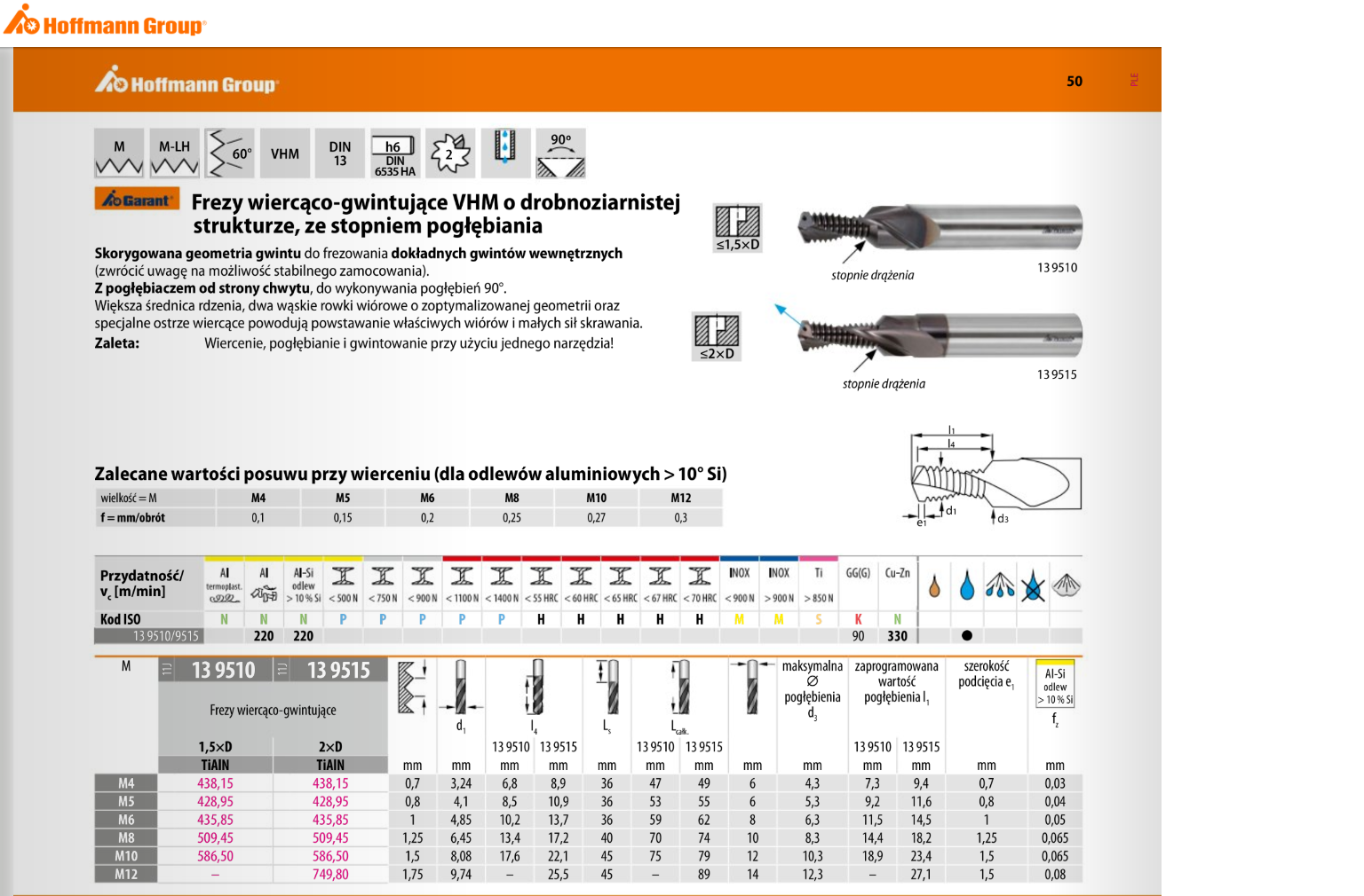

Ale jeśli widzę dobry tradycyjny frez 5,0 VHM kosztujący załóżmy 40Euro, a frez do gwintów M6 za ponad 400Euro... Ciężko obojętnie do tego podejść. Raz zamówiłem to szef spojrzał na to gówienko, zrobił wielkie oczy "toooo tyle" i nie mam następnym razem brać. Pracownik ręcznie wkrętarką tobi teraz te gwinty.

wojtek10916 pisze:Twój szef to niezła żyła no ale M6 za 400 euro to z czego on był?
Takie ustrojstwo. Wierci, pogłębia, gwintuje, kosztuje

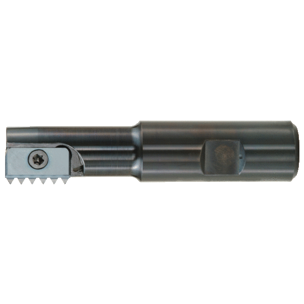

Post napisał: TOP67 » 18 lis 2019, 07:17
Ale taki gwintownik bez posuwu w osi po pełnym obrocie wykona nie rowki, tylko płaską powierzchnię.
To już lepszy byłby zwykły gwintownik bez skręcenia. Po zeszlifowaniu czoła i zostawieniu tylko jednej części nacinającej zrobi rowki, ale też trochę szersze. Jeśli materiał jest miękki i nie pęknie od razu.

Post napisał: Butler » 18 lis 2019, 08:14
TOP67 pisze:Ale taki gwintownik bez posuwu w osi po pełnym obrocie wykona nie rowki, tylko płaską powierzchnię.
To nie tak.
Wiercisz i pogłębiasz tym jak wiertłem. Ale gwint w otworze wykonujesz ruchem spiralnym gdzie na jeden objazd średnicy schodzisz o skok gwintu.
To narzędzie M6 ma 4,85 średnicy.

Post napisał: TOP67 » 18 lis 2019, 08:27
Butler pisze: ↑
18 lis 2019, 08:14
To nie tak.
Wiem jak się gwintuje. Ale tu chodzi o frezowania płaskiej powierzchni. Przecież nie będzie jej robi podskokami?
Pisałem tylko w kontekście tego zadania.
Tu sprawdził by się frez do robienia gwintów na jedną płytkę

Post napisał: Butler » 18 lis 2019, 08:39
Frezowanie płaskiej powierzchni ruchem liniowym bokiem zrobi tak samo jak tym narzędziem które pokazałeś.
Frezy do gwintów nie mają spiralnego ukształtowania (poza rowkiem odprowadzającym wióry), w widoku bocznym rzut by przypominał frez z Twojej fotki.
