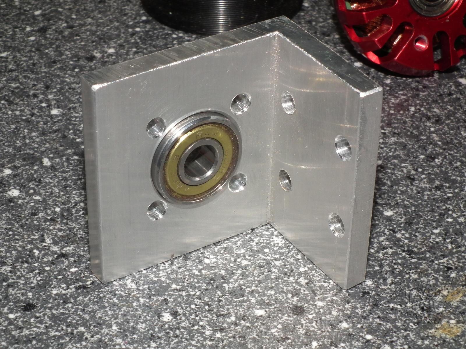

Aby nie rozpoczynać nowego, to podepnę się do tematu, bowiem moim "głównym hobby" jest modelarstwo, a "maszynka CNC" ma być dodatkiem ułatwiającym te działania :grin: Frezowanie w sklejce, laminacie, a jak da radę to i aluminium...
Prosił bym o opinie o takim rozwiązaniu na tanie wrzeciono (silniki, regulatory i.t.p. posiadam z racji uprawianego hobby).

Witam kolegę, sama konstrukcja pod względem mechanicznym dość poprawna, choć można by się pokusić o:
- mniej prądożerny silnik (ten max 90A, przy Kv=580) z większym Kv, by zastosować przekładnię (planetarną, pasek zębaty itd. nawet wielostopniową), co zmniejszyłoby apetyt na ampery do poziomu akceptowalnego dla zastosowania (sporego jeszcze) zasilacza sieciowego, ale nie redukowało momentu obrotowego (przypomnę, że przekładnia 1/2 RPM zwiększa Mo x 4). Bo ten konkretny układ musi zasilać wydajny pakiet LiPo, czy LiFe, który na długo nie starcza, zwłaszcza kiedy opory skrawania powodują pobór A w granicach maximum.
(trzeba by dokładnie wyliczyć teoretyczny moment dla tego silnika, i porównać z układem z przekładnią)
A w układzie bez przekładni (j.w.na zdjęciu):
- dodatkowy, większy wirnik wentylatora na wałku powyżej silnika(w tunelu z silnikiem podobnie do EDF) dla bardziej wydajnego chłodzenia, zwłaszcza przy zredukowanych obrotach,
- dodatkowe podparcie łożyskiem wałka na jego końcu (ponad silnikiem i wentylatorem), bo co dwa punkty to nie jeden - składowa boczna siły działającej na narzędzie nie będzie obciążać łożysk silnika.
Czyli całość napędu ładnie zamknęła by się w rurze (z otworkami na dole dla poboru powietrza..)

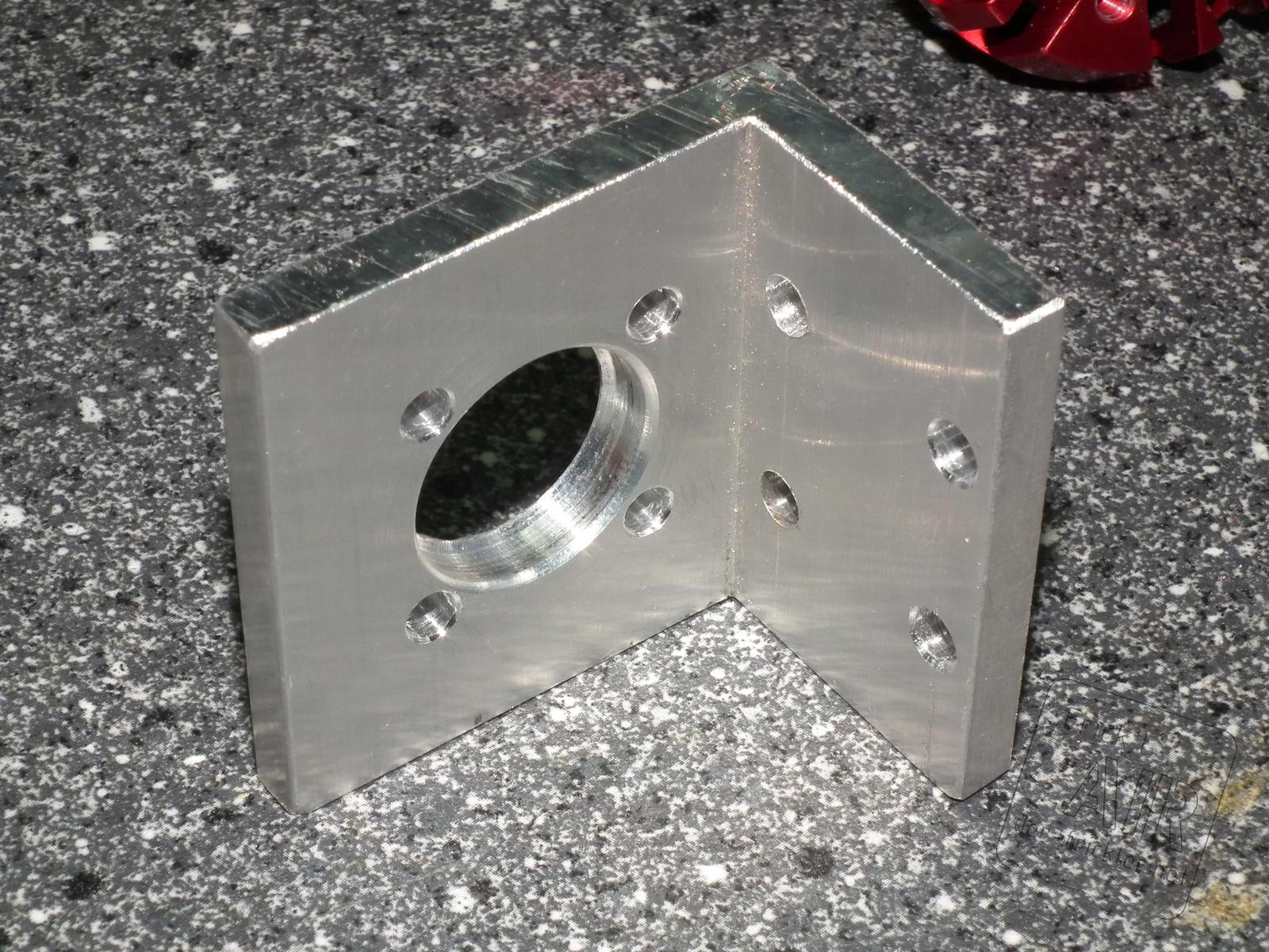

W tej konstrukcji jest zastosowane dodatkowe łożysko:
Obrazek Obrazek
Co do przekładni, to właśnie tego chciałem uniknąć z racji ograniczenia wielkości "wrzeciona". Ma to być do małej, biurkowej frezarki o polu roboczym 200x300mm. Zasilenie linkowanego wcześniej silnika z napięcia 20V da mi na narzędziu 11600rpm (oczywiście w pełni regulowane), tylko pytanie jak z mocą :roll: To znaczy na jakie materiały będę mógł sobie "pozwolić"...
Kolejna sprawa to chłodzenie. Wiem jak potrafią się grzać te silniki, bo kilkanaście ich posiadam i użytkuję w modelach RC :grin: Pomysł z zabudowaniem go w rurę i wykorzystanie dłuższej osi do montażu wiatraczka jest jak najbardziej do zrealizowania. Tym bardziej, że ograniczy to przedostawanie się "opiłków wszelakich" do silnika :grin:
