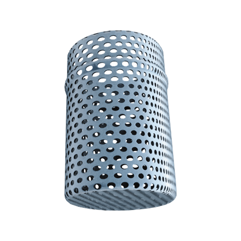

I tak też chyba zrobię, choć zamyślałem dać na zewnątrz perforowaną osłonę w ~10mm odległości z rączką.

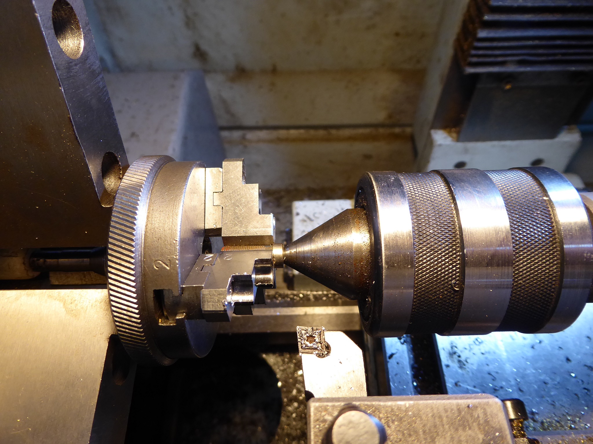

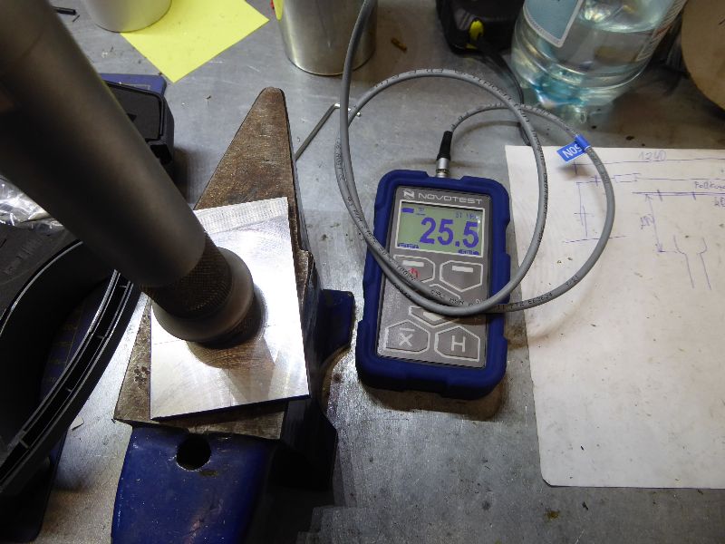

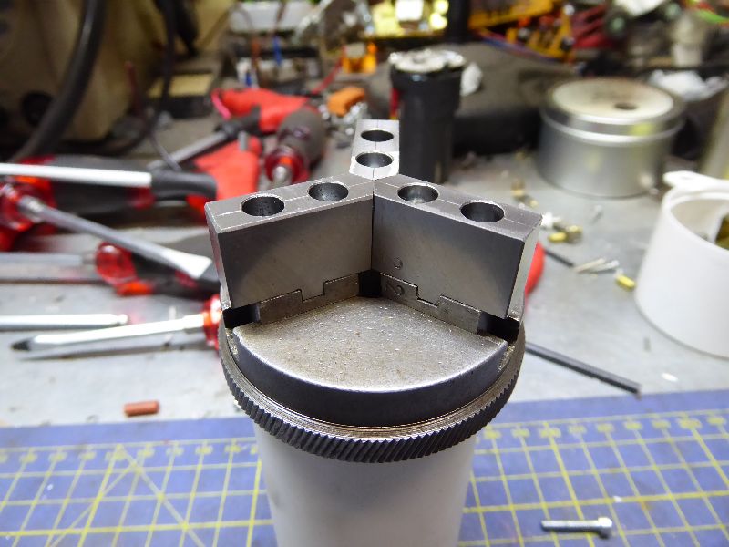

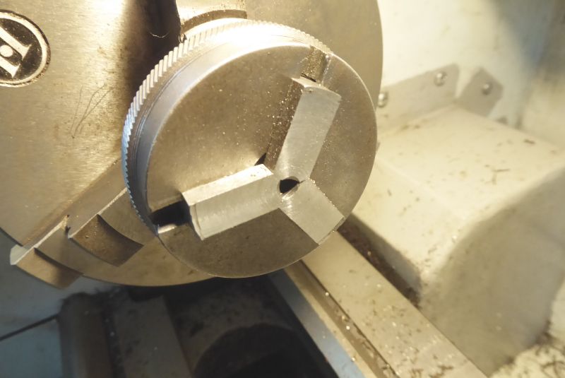

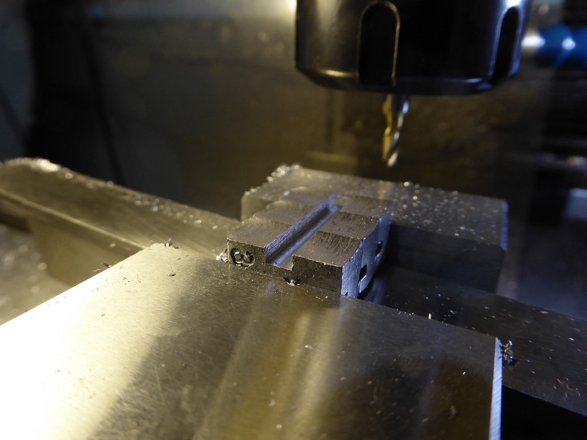

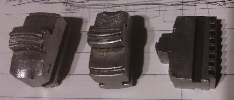

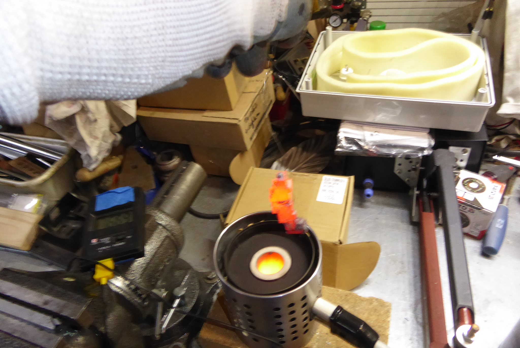

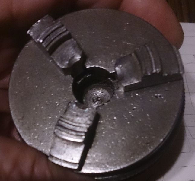

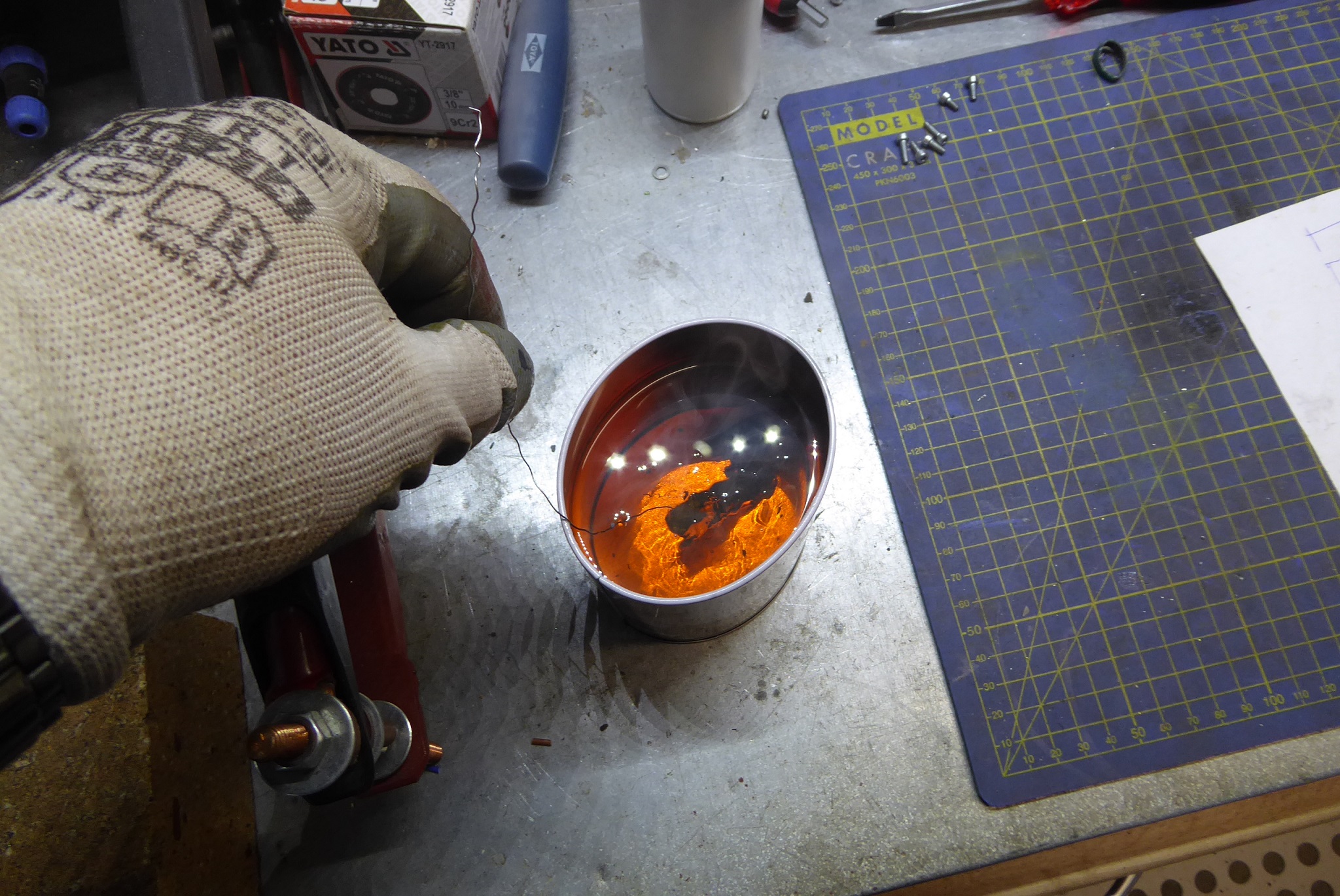

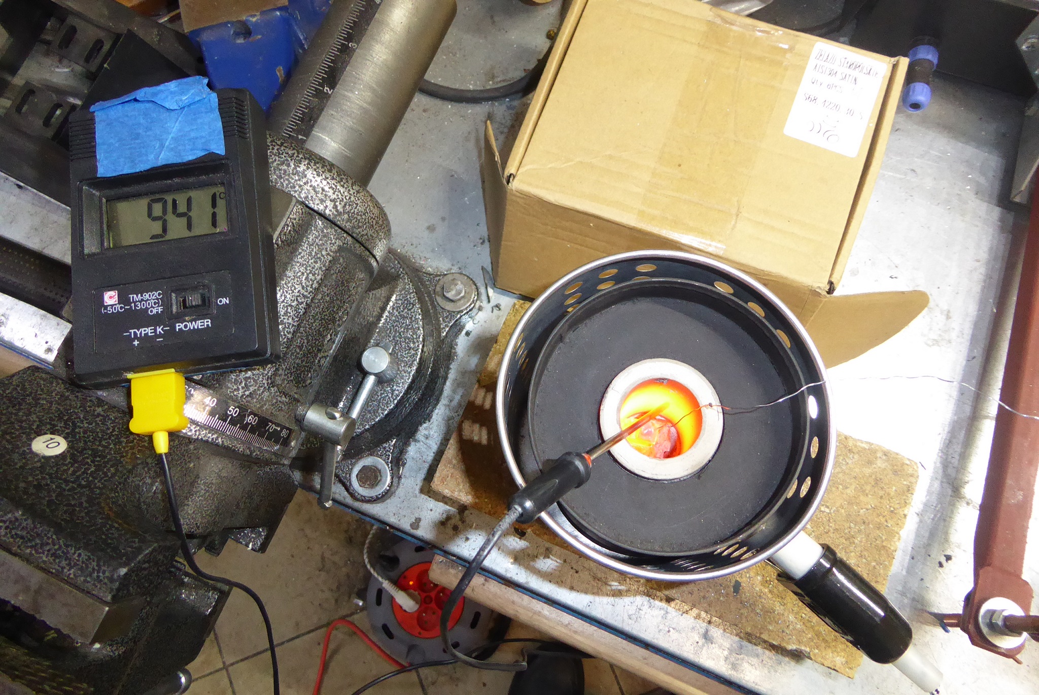

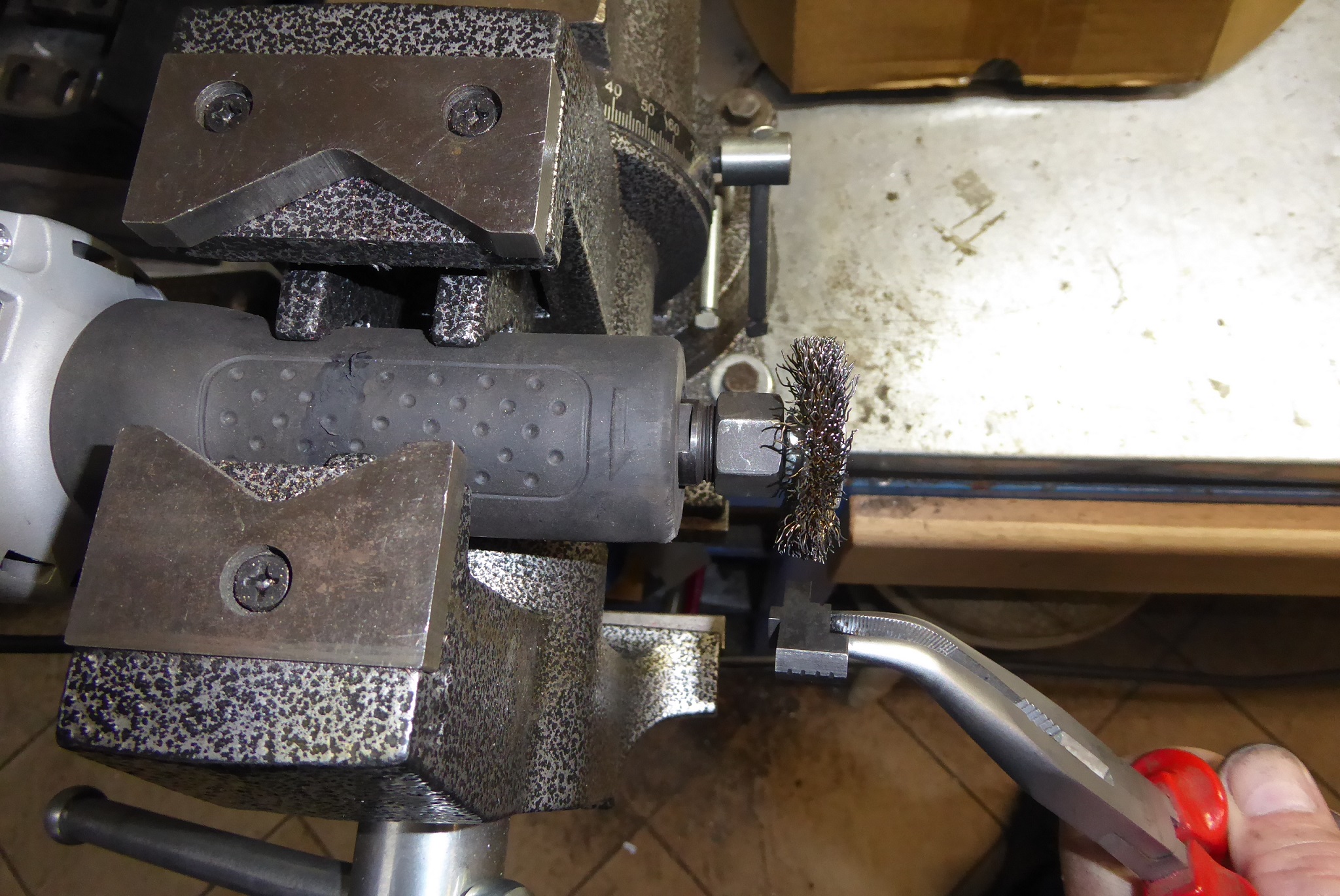

Przy pomocy tego mikropiecyka zahartowałem zrobione z NC11 nakładki zniszczonych szczęk do uchwytu tokarskiego ⌀50mm
Oryginalne,
planowanie dolnych szczęk i wykonanie zamka dla nakładek.
pomiar twardości NC11 przed obróbką,

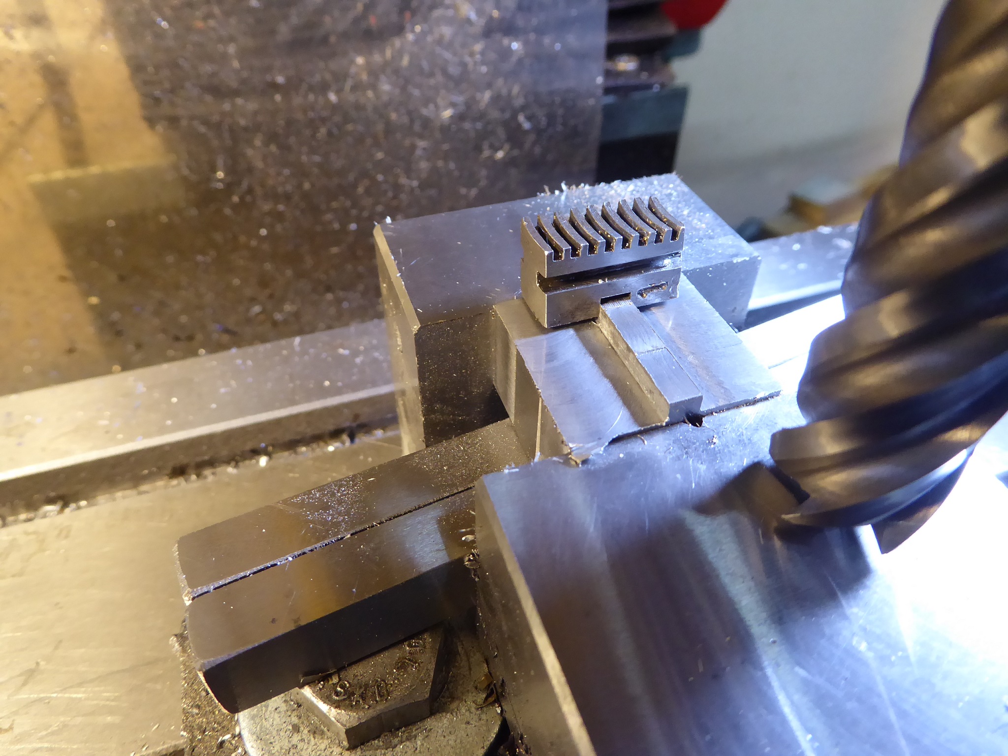

wykonanie nakładek
nakładki przed stopniowaniem,
stopniowanie

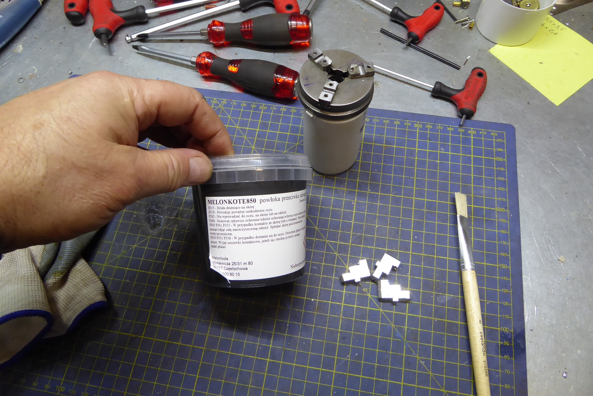

pokrycie pastą przeciw utlenianiu(od naszego kolegi melonmelon),
hartowanie,
czyszczenie ze skorupy z pasty zabezpieczającej,
pomiar po hartowaniu,

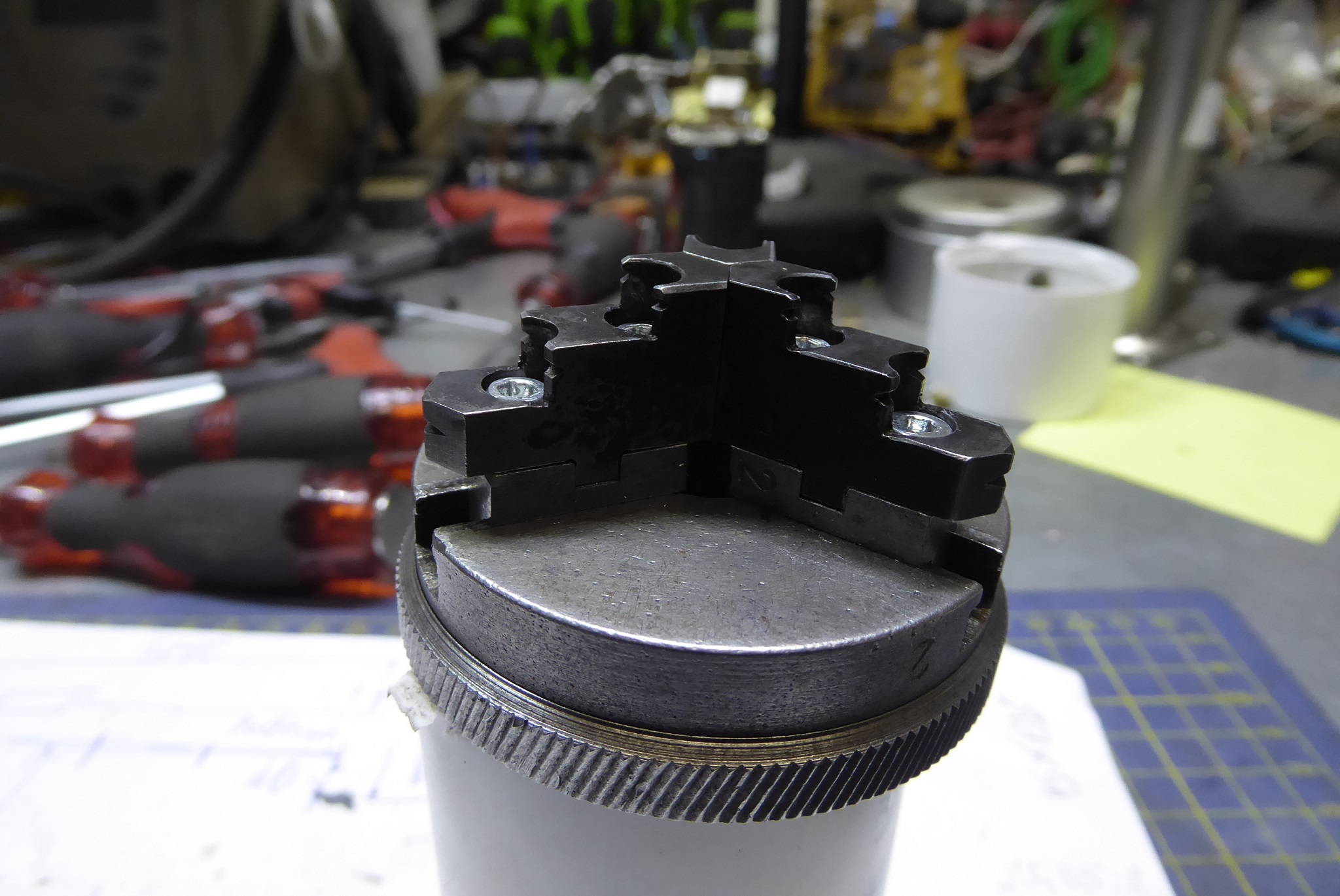

gotowe szczęki(nakładki)
Jak widać to maleństwo sprawuje się całkiem dobrze, czas rozgrzewania do temperatury 940°C to ok 20-30minut, a pewnie z ceramiczną pokrywką byłoby szybciej, i uzyskana temperatura byłaby jeszcze wyższa..
