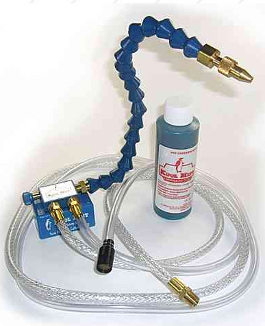

oprawcafotografii pisze:Automatyczny sterownik mgly olejowej (czy co tam kto pije).
Dzieki zaawansowanej konstrukcji precyzyjnie zalacza i wylacza
chlodziwo dokladnie wtedy gdy trzeba. Nie uroni ani kropelki :)
q
Nie mogłem sie zdecydować na sporą dopłatę ( w stosunku do ceny maszyny) na chłodzenie freza i materiału,teraz za późno,więc jedzie do mnie rozwiązanie alternatywne raczej tanie,sterowanie ręczne mgłą chłodzącą.

Post napisał: oprawcafotografii » 11 lis 2011, 08:17
Do tej maszyny nie ma automatycznego sterowania chlodzeniem -
dostalbys taki zestaw jak na zdjeciu (troche inne wykonanie) tylko
drozej ;)
Ja mam podobny zestaw, tylko bedzie sterowany krancowka
a przeplyw cieczy pompa perystaltyczna z regulowanymi obrotami.
Regulacja przez dlawienie wyplywu i zasysanie cieczy podcisnieniem
nie jest moim zdaniem wystarczajaco dokladna jesli chce sie tej cieczy
dozowac mozliwie malo.

Post napisał: spry » 12 lis 2011, 17:00
To chłodzenie ,to tylko:na wszelki wypadek :???: ,
Prace z miękkimi metalami ,to ostateczność-jak się klient uprze ,no i oczywiście przepłaci,

Post napisał: DawidK2010 » 12 lis 2011, 17:21
Czy ktoś wie gdzie można kupic taki zestaw chłodzący jak na zdjęciu powyżej i za ile?
