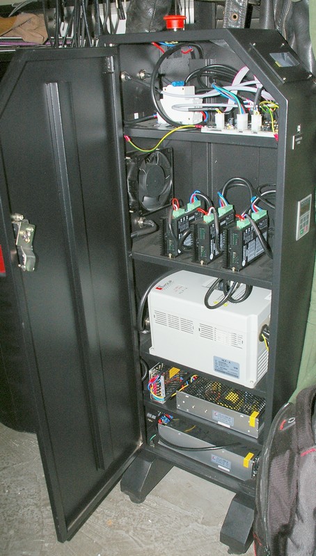

1/witam bardzo
2/kupiłem XMD 32,koszty stosunkowo nieduże w porównaniu do innych ofert
Kilka pierwszych uwag:
- Megaplot ma wielu dilerów z którymi łatwiej sie negocjuje
- bardzo sensowne proste oprogramowanie do prostych rzeczy
- łyka kilka postprocesorów jeśli ktoś chce g kody
- wygląda porządnie
- wrzeciono chłodzone chodzi cichutko
jak się będzie sprawować ?
za 2-3 dni pierwsze konkretne prace.Na ew. pytania odpowiem chętnie.
Krytykantom chińszczyzny odpowiem tak :
polskie jest lepsze:
ale w GADANIU.
jakiś czas temu próbowałem zlecić wykonanie plotera podobnej klasy ,
kilku użytkownikom tego forum"producentom",hehe.
każdy z tysiącami porad,ofert lub krytyk.
Nic z tego nie wyszło .
XMD jak wyglada i jakie ma dane kazdy zainteresowany wie,
załącze tylko fotkę szafy sterowniczej.
pozdrawiam
