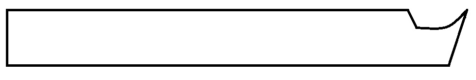

grzes_rupinski1 pisze:Taki mały sterownik też potrafi gwinta zrobić .
Zle dobrany nóż to tej roboty i materiału :) Jęczy straszliwie :) Gdybyś go zrobił na ostry kąt natarcia byłoby o niebo lepiej (lepsza wstążka) i materiał by tak nie drżał :)

Twój Twój . Będziesz miał okazję pokazać :) prawidłowe nacinanie zwojów :) .
