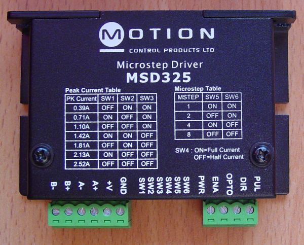

Zakupiłem nowe sterowniki 2.52A i mam nadzieje, że będą lepiej się spisywały niż te które obecnie mam, cały czas coś w nich sie psuło, gubiły kroki jak się chciało trochę szybciej a w dodatku miały tylko ½ kroku.
Mam takie dwa pytanka: w płycie głównej jaką posiadam są wyjścia ENA, CLK, H/F, DIR a w sterowniku (zdjęcie) PUL, DIR, OPTO, ENA, jak widać oznaczenia się różnią i pytanie który z którym połączyć aby czegoś nie sfajczyć? Do sterowników nie dostałem żadnej instrukcji ale jeszcze się upomnę może zapomnieli włożyć.
I druga sprawa, sterowniki mają być zasilane 12-24V. Mam trafo toroidalne 24V i jak wyprostuję i odfiltruję to napięcie bedzie pewnie większe i czy nic nie stanie się sterownikowi?
Czy może trzeba dołożyć stabilizator ? a może bez stabilizatora i tylko odwinąć pierwotnego kilka uzwojeń?

Ładne.
Dużo ten sprzęt kosztował?
Obawiam się jedynie, że po obniżeniu napięcia zasilania prędkość silników spadnie.
Oczywiście Kolega wie, że prąd średni to 1,8A?
W kwestii połączenia płyty głównej, bez dokumentacji może być ciężko.
Generalnie diody transoptorów łączy się równolegle anodami (pin OPTO), które łączy się do +5V jak np. SSK-B03 ale nie musi to być regułą. Poza tym mogą być wyposażone w oporniki ograniczające albo i nie.
Sygnał H/F oczywiście wypada z gry, pozastałe są raczej oczywiste.

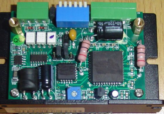

Jeśli stery nie posiadają plomb, to radzę odkręcić pokrywę obudowy i zrobić ostre fotki. Z parametrów wynika, że "siedzi tam" TA8435 lub podobna kość.

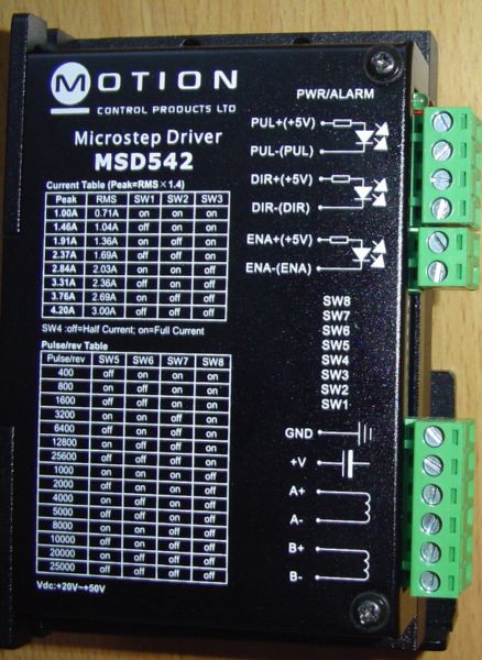

Mam, dobre wieści ale nie do końca, sprzedawca przesłał mi dokumentacje ale jest po angielsku więc wiele nie wyczytam. Wklejam tu dwa PDF-y rzućcie chłopaki okiem na te instrukcje.
Druga dobra wiadomość to sprzedawca pisze mi, że pomylił się w opisie towaru z zasilaniem, stery mogą być zasilanie max 32V, czyli trafo 24V można śmiało wstawiać ?
Za sterowniki zapłaciłem po 160 zł, zamówiłem 3 ale gość nie miał akurat trzeciego to sprzedał mi po mega-opuście, 4.5A za 200zł.
Dołączam zdjęcie zawartości pudełka, ale niestety oznaczenia kostek zostały spiłowane, ciekawe jak to naprawić w razie awarii?

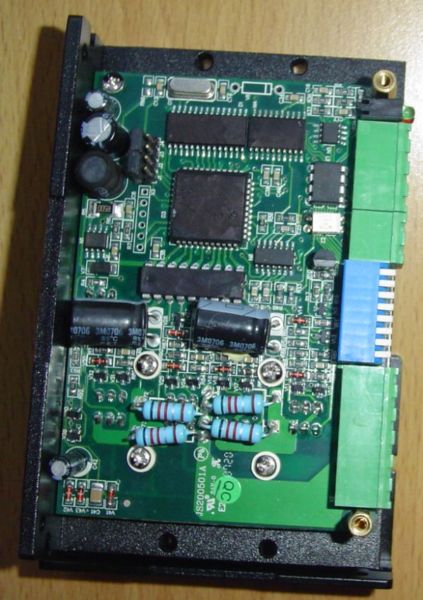

Dołączam fotki sterownika 4.5A

To raczej wszystko jasne. Dokumentacja w języku obrazkowym.
Przy napięciu sterownika 32V trafo nie może dawać więcej niż (32/1,41)+1,4=24,1V, czyli prawie dobrze ale trzeba zostawić zapas na BEMF jakieś 3-4V i koniecznie zastosować ogranicznik napięcia.
Transopotory mają oporniki ograniczające, tak więc połączamy je wprost to płyty głównej a w konfiguracji programu sterującego ustawiamy stan aktywny niski i to wszystko.
