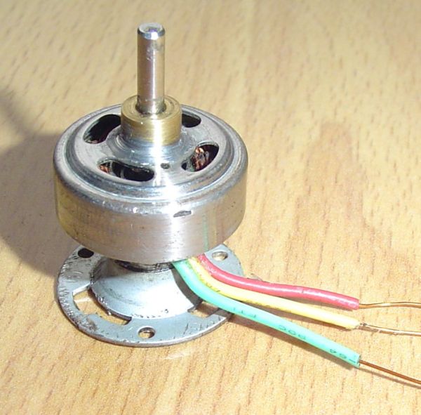

Leoo pisze:Ostatnio kupiłem regulator BLDC i trochę magnesów - będę przewijał silnik od CD. Podobno można powisieć na śmigle.
Z przewijaniem silniczków jestem na "ty" dołączam zdjęcie pierwszego silniczka jaki zrobiłem sam, silniczek warzy 21g ciągałem nim depromowca LazyBee na śmigiełku 8x4, samolocik startował pionowo i takie prętkości osiągał, że połamał mi samolocik w powietrzu a konkretnie od nadmiernego przeciążenia złamał się płat w pół i spadł jak kamień
wracając do silniczków to postanowiłem uruchomić produkcję ich, nawet zrobiłem przyrządy do robienia większych wytłoczek aby można było wkleić grubsze magnesy i wszystko na łożyskach kulkowych, ale natrafiłem na te forum i zaczął się szoł z cnc i wszystko poszło na bok :)

Rayford pisze:wracając do silniczków to postanowiłem uruchomić produkcję ich, nawet zrobiłem przyrządy do robienia większych wytłoczek aby można było wkleić grubsze magnesy i wszystko na łożyskach kulkowych, ale natrafiłem na te forum i zaczął się szoł z cnc i wszystko poszło na bok
Nic straconego. Wszyscy przesiadają się na BLDC, do tego tanieją magnesy i regulatory.
Dziwię się jedynie, że Kolega nie pokusił się o wykonanie wrzeciona BLDC. Było by znacznie ciszej i wększy moment na mniejszych obrotach.

Kilka silników samoróbek wykonałem tak z ciekawości, generalnie używam fabrycznych bezszczotek, mam przeróżne marki i nie które maja naprawdę dobre osiągi.
Co to za nazwa BLDC lub skrót nigdy z taka nazwą się nie zetknąłem?
Leoo pisze:Dziwię się jedynie, że Kolega nie pokusił się o wykonanie wrzeciona BLDC. Było by znacznie ciszej i wększy moment na mniejszych obrotach.
A jak maiłaby wyglądać taki silnik, może jakiś rysunek ?
