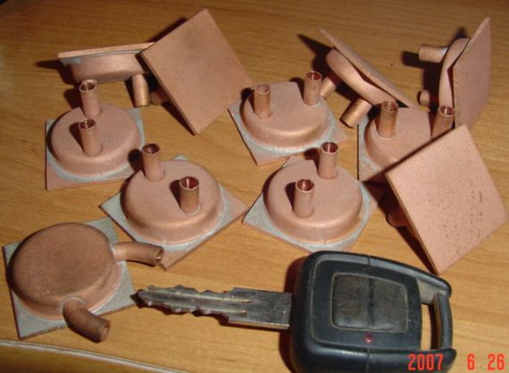

skrzat pisze:chlodzenie wodne to juz chyba przerost formy nad trescia... a wytarczylo kupic jeden duzy radiator np 200x80x50 i przykrecic wszystko do jednego, nawet wiatraczek byl by zbedny a koszt takiego radiatoka to max 30zl
Kolega spojrzy w kartę katalogową L298. Jeden układ może rozpraszać 25W mocy. Radiatorek 200x80x50 nie poradzi sobie bez silnego wiatraka. Taki radiator posiada jeden stopień mocy 40W wzmacniacza audio, gdzie sprawność jest na poziomie 60%.
Też taka opcja była rozważana, ale elektronicy niemal wszyscy jakich pytałem jednomyślnie twierdzą, że łączenie trzech układów elektrycznie jednym radiatorem to nie za bardzo chyba, że przez przekładki. Wydaje mi się, że przekładka trochę będzie izolować i utrudniać oddawanie ciepła więc wymyśliłem sobie, że chłodzenie wodne będzie idealne i tak jest :)

Raczej nie bo woda przewodzi prąd czyli i ta wszystkie 3 układy są połączone co innego jak układ zalał byś olejem :razz:

termit_tm pisze:Raczej nie bo woda przewodzi prąd czyli i ta wszystkie 3 układy są połączone co innego jak układ zalał byś olejem :razz:
Woda jest destylowana a ponoć pod tym kątem jest bezpieczna tak twierdzą elektronicy, zresztą tak u mnie chodzi i działa i jest ok

Rayford pisze: Też taka opcja była rozważana, ale elektronicy niemal wszyscy jakich pytałem jednomyślnie twierdzą, że łączenie trzech układów elektrycznie jednym radiatorem to nie za bardzo chyba, że przez przekładki. Wydaje mi się, że przekładka trochę będzie izolować i utrudniać oddawanie ciepła więc wymyśliłem sobie, że chłodzenie wodne będzie idealne i tak jest :)
Wkładka L298 jest połączona z pinem 8 (masa) więc raczej nie potrzeba podkladek.

Post napisał: Misiu15go » 26 cze 2007, 22:16
Nie za ładne te bloki... ale napewno spełniaja swoje zadania i sa dosc uzasadnione poniewaz jak wiadomo ten sterownik bardzo sie grzeje

Post napisał: Rayford » 26 cze 2007, 22:35
Robiąc płyty wodne zrobiłem ich od razu więcej jak by ktoś chciał do czegoś użyć to mogę odstąpić za kilka zł
