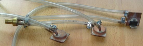

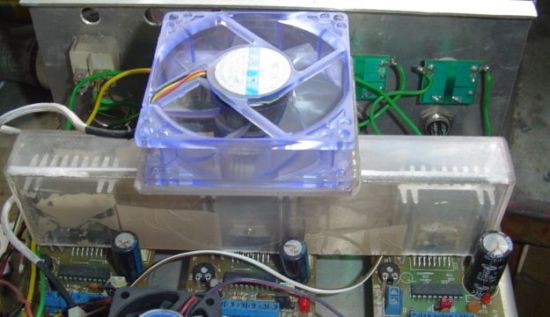

Chyba nie wiesz co piszesz, nie ma szans aby układy chodziły przy max prądzie na podwójnym radiatorze. Oryginalne radiatory mają wysokość 3cm ja wstawiłem 5cm bo tylko takie znalazłem + do tego małe wentylatorki przykręcone do radiatorów i taki zestaw dawał możliwość do podkręcenia do 1.5A i tak to podgrzewało się niebezpiecznie. Nie wziąłem tego z sufitu sam osobiście sprawdziłem.wood carver pisze:z sterownikiem na l298 nie ma problemu z chłodzeniem, bo malutki wentylatorek jak przy procesorze...albo poprostu 2 x większy radiator i jest git..
nie ma co dramatyzowac...
Innym rozwiązaniem jakie zrobiłem jak na zdjęciu to jeden wielki wentylator na trzy radiatory, jedna obudowa obejmująca trzy układy (chłodzenie tunelowe) trochę polepszyło chłodzenie ale na maxa nie można było podkręcić, układy rozgrzewały się tak że zaczynało parzyć w palce w granicach 50 stopni, jasli do takiego stopnia się rozgrzewają to co byłoby w upalne dni?

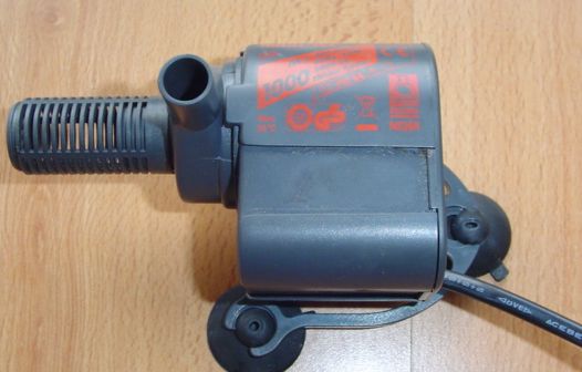

Następny eksperyment jaki zrobiłem to chłodzenie wodne i to jest to, trochę większy wydatek ale chłodzenie sprawdza się. Sterowniki ustawione na max prąd i układy ledwo wyczuwalne że się grzeją.
Wytłoczyłem trzy radiatorki (płyty wodne) połączyłem wężykami równolegle tak jak na zdjęciu + pompka (zdjęcie) i pięknie chłodzi.
Po takim teście nastąpią zmiany zrobię inne radiatory i połączę je wszystkie szeregowo (mniej plontaniny). Pomka jest tak wydajna, że nie powinno być żadnych problemów
