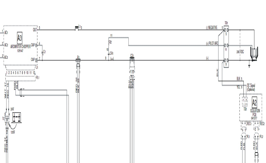

Zrobiłem szybka prowizorkę... drut miałem tylko 35 ² więc z niego zrobiłem cewkę, na tekturce kontaktron i LED aby było widać kiedy się załącza kontaktron... na razie sprawdziłem na spawarce inwertorowej bo ma wyskalowaną regulację amperażu ... i między 20 a 30A dioda zapala się , jutro sprawdzę na plazmie czy na wysokim napięciu nie zapala się ...

35² ... to gruby bat. Ale jak on już przy 20A działa to git.
Na większych prądach będzie na pewno działać.
teraz tylko trzeba wprowadzić sekwencję czasową i dodatkowy przekaźnik i ten problem będziesz miał chyba rozwiązany
Tylko ważna rzecz ....
zainstaluj to urządzenie do celowo za raz na wyjściu z prostownika , lub regulatora przed HV, HF

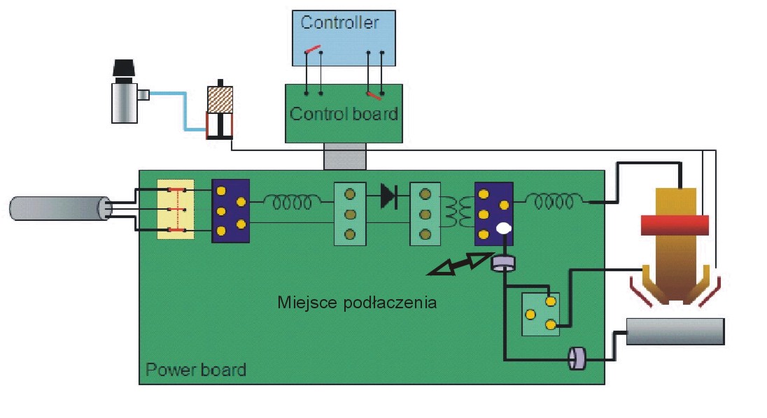

Nie zmieniam lokalizacji ale obwód HV,HF jest na masie tyle że przy samym wyjściu dla obwodu pilota.
Więc dlatego proponuję Ci to żebyś nie podłączył tego za HV a przed.
Więc miejsce się nie zmienia jeżeli chodzi o biegun a to jest istotne.
Co do sekwencji czasowych … nie znam MACH-a i jego możliwości.
Więc inaczej …
Jak nie uda Ci się w Machu ( ale nie zakładam tego ) ustalić sekwencji to wówczas powrócimy do tego i Ci pomogę.
taj jak powyżej. WIęc miejsce się nie zmienia a tylko Ci bardziej precyzuję punkt przyłaczenia. Po prostu ... żeby kontraktron miał HV przed soba a nie za sobą.
Czyli na wyjściu prostownika. Tu jest najbardziej pewny punkt. Tym bardziej że nie wiem jak u Ciebie jest zrobiony HV.

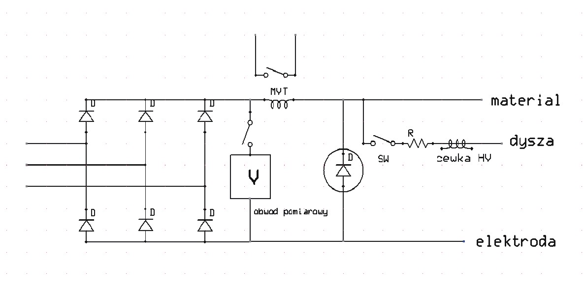

Chyba koniec cięcia i prób ... jak wcześniej pisałem przy podłączeniu pomiaru pilot nie zapalał się, tylko kilka iskier wyleciało z palnika... Próbowałem teraz odpalać palnik i nie ma pilota iskrownik iskrzy a iskry w palniku nie ma prawdopodobnie powstało przebicie w palniku i napięcie skróciło sobie drogę do elektrody ... na kontakt palnik zapalił, ale co z tego... odkręciłem przewód wysokiego od palnika i nim zbliżałem do masy to iskra jest ... chyba będę musiał kupić całą główkę nową...

Prawdopodobnie miałeś nie zgodne rezystancje obwodu pomiarowego z palnikiem.
Zrobiła Ci sie wypadkowa i iskra poszła gdzie bliżej. To tak na szybko.
Dopasowanie obwodu pomiarowego do reszty to podstawa.

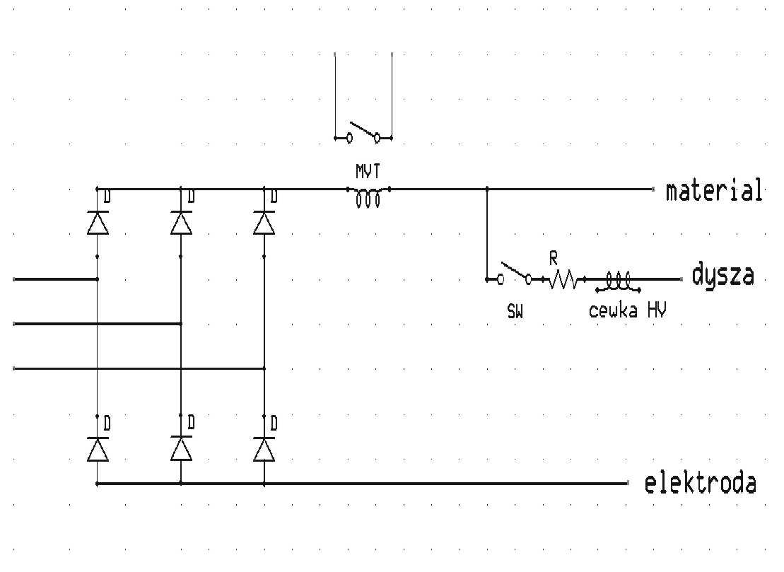

Poniżej schemat pogladowy o którym pisałem wczesniej.
Jak masz wykonany ten obwód pomiarowy ?? Jakie są dzielniki napięcia??
Gdzie masz go wpięty ??
Jeżeli było wpięte po między elektrodę a dyszę ... to błąd. pomiary się bierze z elektrody i materiału , oczywiście pomiary napięć do np. regulacji wysokości pracy palnika.
Może wystarczy na czas prób usunąć to co spalone .... o ile palnik jest chłodzony powietrzem a chyba jest.
Może ciąć byle jak ...ale przeprowadzisz sobie testy bez ryzyka.
po wyżej jak ma być wpięty obwód pomiarowy żeby był pewny i nic nie sknocił.
Oczywiście , musi byc dopasowany
To jest przykład standartowego wpinania. Nie wiem jaki Ty masz , ale tak sie instaluje standartowo.
dodatkowo czasami się stosuje diodę gaszącą jak powyżej. Przy gaszeniu łuku dioda go zamyka nie uszkadzając części pomiarowych.
Podobny układ jak się daje do cewki przekaźnika diodę.
