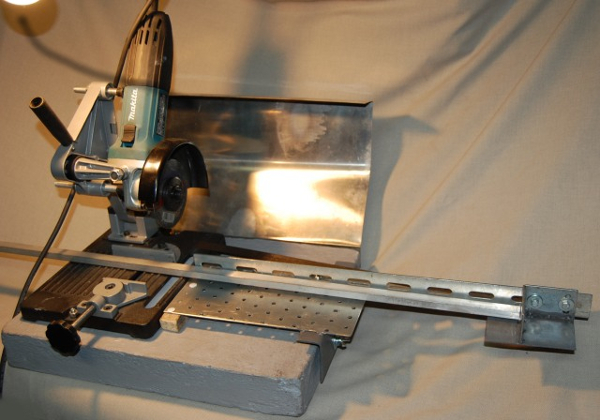

Się jeszcze wtrącę ze swoim statywem na podstawie betonowej. Profesjonalizm wymaga prostopadłych, płaskich cięć detali. To forum zafascynowało mnie klimatem "nabiurkowo" tj. profesjonalne maszyny w wersji kompaktowej. To jest właśnie z gatunku nabiurkowe a ja fascynuję się łączeniem cech kompaktowości z gatunkiem unplugged.
Przykład stabilizacji narzędzia dzięki podstawie betonowej.
