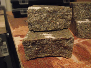

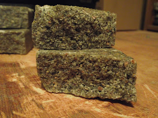

Wszystko mam na blogu, ale w j. angielskim także faktycznie wpiszę tutaj.
O epoksyd betonie zacząłem czytać już dawno, spodobały mi się blaty do kuchni i inne wyroby. Trafiłem też na wątki ~waltera tutaj na forum i na cnczone.com. Bardzo mnie zainteresowały i przewertowałem je całe. Jego pomysł żeby zrobić amatorsko ramę do maszyny CNC z wykorzystaniem epoksyd betonu bardzo mi się spodobał. Stwierdziłem, że trzeba sprawdzić, czy da się tego dokonać w realiach polskich.
Zebrałem materiały
- żywice EPOLAM 2002 z dedykowanym do niej utwardzaczem - miała w opisie zastosowań wykorzystanie do epoksyd betonu
- piasek akwariowy w dwóch sortach 0-2 mm i 1-5 mm - piasek wypłukany i wysuszony w piekarniku
- forma z MDF-u
- oddzielacz - wosk ze świeczki - bardzo źle się go nanosi i jak się okazało działa bardzo kiepsko
Niestety nie udało mi się dostać mikrosfer. W Polsce nie znalazłem dystrybutora detalicznego, a żadna firma produkcyjna nie chciała słyszeć o próbkach. Z Niemiec mogłem dostać worek gotowej mieszanki do epoksyd betonu, ale za worek 25 kg chcieli 50 EUR, dlatego zrezygnowałem.
Z tego co miałem zrobiłem pierwsze próbki.
1. mieszanka piasków 50/50 i 14,5% objętości to żywica. Próbka nie wibrowana
2 .mieszanka piasków 50/50 i 15.6% objętości to żywica. Próbka nie wibrowana
3. mieszanka piasków 50/50 i 18,2% objętości to żywica. Próbka nie wibrowana
4. mieszanka piasków 50/50 i 15.6% objętości to żywica. Próbka "wibrowana"
Próby rozwalenia próbek młotkiem 1 kg nie powiodła się, prędzej trzonek by pękł. Z 3 kg młotkiem już nie miały szans.
