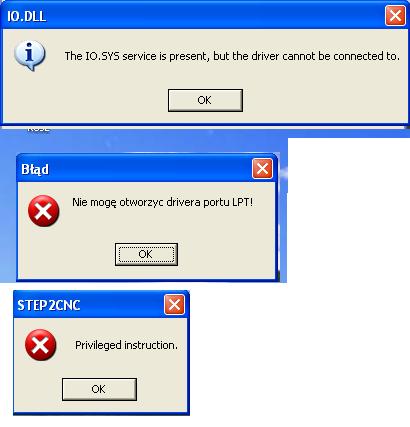

Post napisał: bartkam » 02 sie 2007, 18:24
Krótszy kabel nic nie pomógł! Zainstalowałem jeszcze raz system i po pierwszym uruchomieniu programu do obsługi tych sterowników wyskakują mi błędy takie jak na screenach w załączniku.

Post napisał: vector11 » 02 sie 2007, 20:07
może zainstaluj inną wersję step2cnc ?

[ Dodano: 2007-08-04, 15:38 ]
Już chyba doszłem. Ale po podłączeniu lpt przekaźnik2 sam się załącza, a gdy lpt jest odłączone to silniki piszczą i przekaźnik się nie załącza sam. STEP2CNC zawiesza się gdy chcę wykonać ruch. Dlaczego tak jest??
