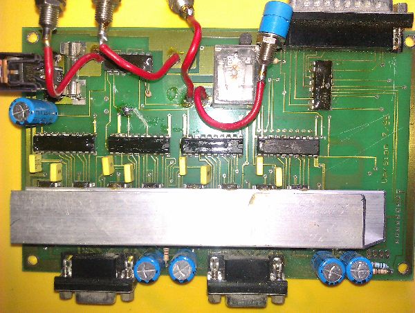

Witam posiadam sterownik (zintegrowana płyta ze sterownikami).
Nie mam pojęcia jak to zmusić do działania, w step2cnc po zrobieniu testu z jakiejkolwiek osi silniczki sie blokują i strasznie się grzeją. Czy to może być spowodowane złym ustawieniem programu czy problem ze sterownikiem.

Dostałem ploter 3D, zasilacz, sterownik.
Podłączam do do kompa z XP pro ( nie wiem czy to ma znaczenie), oraz demo step2cnc.
Jest tam funkcja enable na pinie 16 jak to włączę to wszystkie silniczki są zablokowane i grzeją się, natomiast nie chcą wykonać żadnego ruchu.
Wyczytałem na forum, że można to sprawdzić na tzw krótko po przez spinania do masy poszczególnych pinów odpowiadających osi ale nic się nie dzieje, jedynie ten 16 pin.
Musisz wiedzieć, czy Enable masz wykonanie, jako automatyczne, czy musisz podawać zewnętrzny sygnał
- jak to sprawdzić??

Post napisał: Piotr Rakowski » 02 sie 2011, 07:17
1. XP Pro ma znaczenie. Generalnie jest znacznie bardziej wymagający, niż XP Home i często robi różne dziwne rzeczy, w zależności od ustawień.
2. Jak sprawdzić? - najlepiej w instrukcji do sterownika ;-)
3. Jeśli silnik są zablokowane i się grzeją - znaczy to, że właśnie na 16 pinie masz sygnał Enable, który zmusza silniki do "stania w miejscu". Kości sterujące podają wtedy napięcie na uzwojenia tak, aby silnik był zahamowany. Grzeją się, bo prąd momentu hamującego jest za duży (pełny?).
4. Niezbędna jest instrukcja obsługi tego sterownika. Trzeba wiedzieć, jak "rozprowadzone" są sygnały sterujące.

Post napisał: pawelts1 » 08 sie 2011, 07:57
Chyba nic nie wymyślę, pewnie spalony sterownik i będę musiał kupić nowy tylko jaki żeby to chodziło?
Czy ktoś może coś podpowiedzieć co brać pod uwagę przy zakupie?

Post napisał: pukury » 08 sie 2011, 08:55
witam.
dlaczego spalony ?
wszystkie silniki grzeją się podobnie ?
układy w sterowniku ( jakim ? ) grzeją się podobnie - czy jeden się " wyróżnia " ?
nie napisałeś jaki to sterownik - jak stwierdziłeś że jest " spalony " ?
może nie przy zakupie- a przy podłączaniu warto zwrócić uwagę co i jak .
pozdrawiam .

Post napisał: pawelts1 » 09 sie 2011, 13:41
Nie mam pojęcia co to za sterownik, chyba jakaś samoróbka.
Nie mam żadnej dokumentacji do tego sterownika.
jak coś to pomoże mogę wstawić zdjęcie tego sterownika.
Silniki są zablokowane wszystkie 3, a układy to ciężko stwierdzić bo połączone są jednym radiatorem.

Post napisał: pukury » 09 sie 2011, 13:59
witam.
pewnie że podeślij fotki .
żeby dało się choć odczytać jakie to układy .
po pierwsze - odłącz go od kompa .
pozdrawiam .
Mane Tekel Fares

Post napisał: pawelts1 » 09 sie 2011, 14:31
Układów nie odczytamy bo ktoś to pozalewał czymś.
Ale i tak podeśle :)
Oto sterownik od tego plotera.
