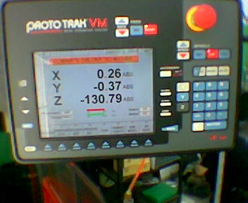

bartek_iw, od kilku miesiecy pracuje na frezarce ktora ma wrzeciono o mocy 5KW zakres obrotow od 200 do 4000 wg instrukcji (mozna zalaczuc mniej ale drastycznie spada moc). Zbudowana jest tak jak zwykla frezarka czyli korpus zeliwny stol krzyzowy prowadnice konwencjonalnie tylko srubu sa kulowe. Nie wiem jakie mocne sa silniki na osiach bo nie mam dtr-ki. Ciebie interesuje jaka moc bedzie ci potrzebna wiec podaje kilka przykladow co mozna na niej zrobic:
wiercenie wiertlo fi 20 material stal st5 bez otworu prowadzacego F=30mm S=300 obr/min
przy wiekszej srednicy wiertla lub zmniejszeniu obrotow wrzeciono staje
frezowanie glowica 5 plytkowa fi80 stal st 5 branie polawa szerokosci glowicy S=600 F=300 glebokosc 2mm
frezowanie glowica 5 plytkowa fi 80 stal 0H18N9 (stal nierdzewna) branie polawa szerokosci glowicy S=400 F=180 glebokosc 1.5 mm (za szybkie obroty bardzo szybkie zurzycie plytek po ok 20min)
przy calej szerokosci glowicyw stali st5 mozna brac maksymalnie 1mm przy F=200mm
Po przekroczeniu tych wartosci szczegulnie jesli chodzi o glebokosc frezowania wrzeciono sie zatrzymuje
Nie mam w maszynie zadnego wskaznika ktory pokazuje obciazenie wrzeciona wiec do tych wartosci doszedlem eksperymentalnie . Bardzo duzo laciny kuchennej przy tym bylo i jest uzywane
Moja rada jest taka jesli chcesz urzywac swojej maszyny do frezowania wielkimi glowicami lub frezami walcowymi o fi wiekszym niz 20mm w stali to musisz miec wrzeciono na ktorym da sie uzyskac np moc 4.5KW tak jak ty chcesz ale przy bardzo malych obrotach tj od min 50 obr/min .
Przy malych frezach mozna pozwolic na to zeby dolny zakres obrotow byl wiekszy np300-500obr/min
Oczywiscie caly czas mysle o stali i stali nierdzewnej.Bo jesli bedziesz frezowal inne materialy drzewo , plexi itp to obroty moga a nawet musza byc wieksze i nie trzeba takiej mocy.
W tworzywach sztucznych jest jeszcze jedno ograniczenie ze jesli sie przegnie z wysokoscia obrotow to material moze sie zaczac topic.
I na koniec sztywnosc czym wieksza tym lepsza a w stali nie ma zmiluj sie kazdy luz przenosi sie na frez i robi sie nieciekawie.

maszyna na ktorej sie mecze:)
