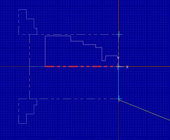

Mam problem ze zmianą najazdu noża tokarskiego do detalu. Mam pod procesor do tokarki firmy Wagner sterowanie sinumerik 802C. Podczas testu punkt startowy wychodzi z rogu +X+Y, a muszę najeżdżać z +X-Y, bo z tej strony mam imak narzędziowy. I nie wiem w którym miejscu mam w mastercamie to zmienić by niknąc kolizji podczas wykonywania detalu.????????????????

Załączam plik zrzutu ekranu

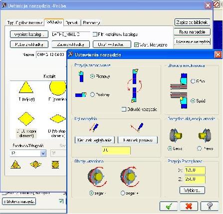

W załączniku pliczek.
proponuje ustawić to poprzez:
Edycja narzędzia> Ustawienia narzędzia
Jesli nie dasz rady to napisz może w piątek będe miał chwilkę i ustawie:)))

Nie wiem czy zauważyłem wszystkie zmiany ale na razie otrzymałem pół sukcesu materiał obrabia już prawidłowo. Tylko nadal mam problem z dojazdem do detalu. Jak zmieniam pozycje początkową to pojawiają mi się kolizje

Post napisał: darekr1 » 12 mar 2009, 12:55
WITAM!
Wejdz w ustawienia pozycji początkowej i przełącz na definiowanie użytkownika,wpisz np.D-200(wartość na minusie),Z+0 i będziesz miał najazd z tej pozycji.Oczywiście można to zdefiniować bezpośrednio w ustawieniach narzędzia.

Post napisał: RAJMUND » 13 mar 2009, 10:25
Dołączam wykonany przykładzik. :lol:
oraz zdjęcie
