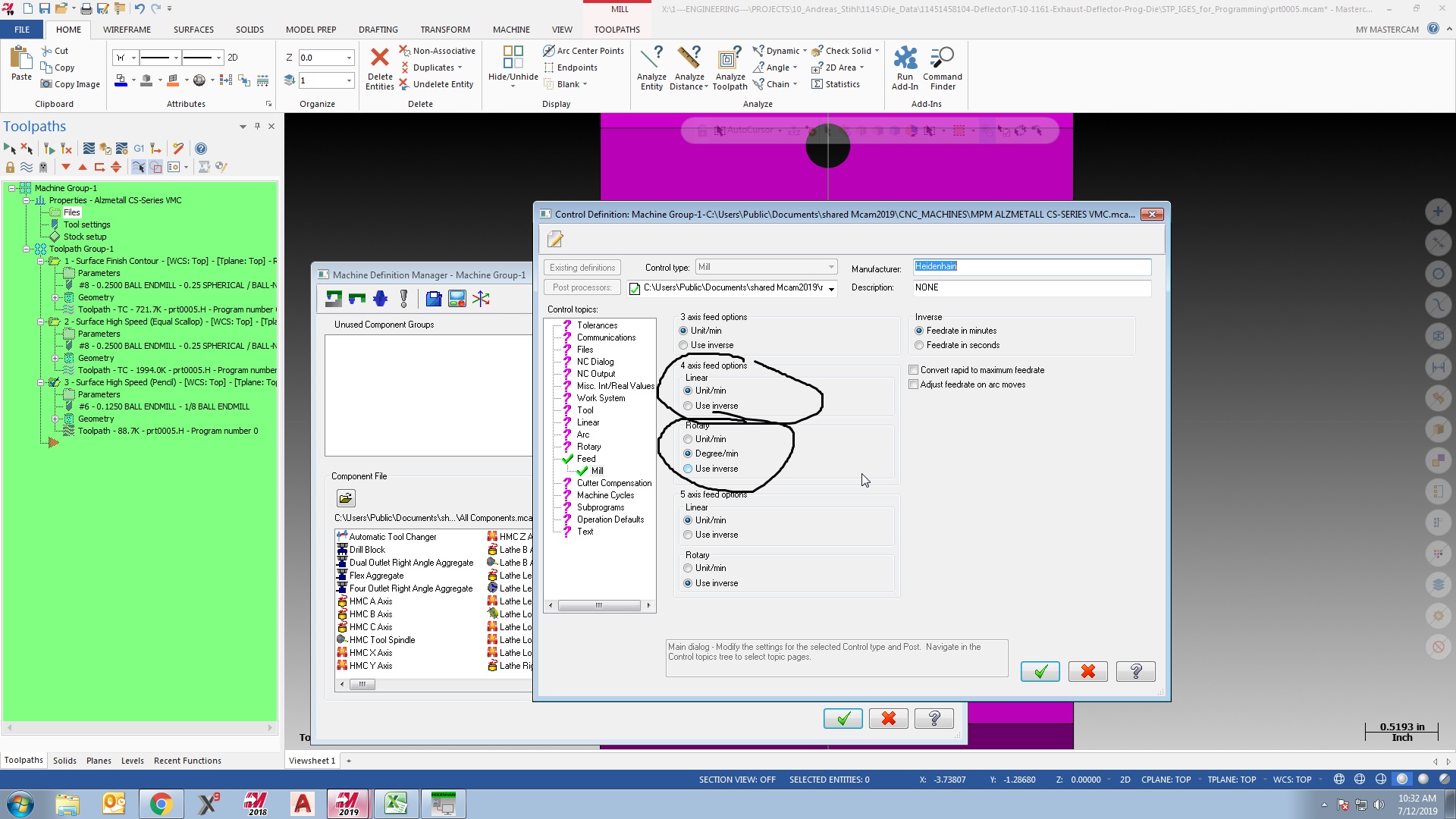

Dodane 15 minuty 32 sekundy:
wiem ze jest jakis kod ,zeby kontrola czytala wiecej linijek do przodu ,i moze zmien ten posow na "inverse "

rc666
Posty: 1358
Re: Mastercam 2017 problem z 4 osią
Post napisał: rc666 » 15 lip 2019, 22:06
Jezeli mowimy o HAASie to problem jest z maszyna a nie z G code.
Probowales zwolinc i wtedy zobaczyc czy dziala plynnie?
Ta maszyna to ile wiosen sobie liczy?

Post napisał: czeplin80 » 15 lip 2019, 22:39
ja tez obstaje za tym ze kontrola nie czyta wystarczajaco do przodu i dlatego mu tak szrpie ,Robilem trocje na haasie i jezeli milabym robic co dzien na 4 axis to napewo wykupilbym high ffed option i zrobil dobry post do tego ,a nie jechal na standardowym fanukowskim

Post napisał: kamyl25 » 17 lip 2019, 21:43
Maszyna 2 letnia, high feed wykupione od początku. Problemem chyba było generowanie G0 w N550, po zmienie typu maszyny w MC generuje w tej linijce posów roboczy i ruch odbywa się bardzo płynnie.
W każdym razie dziękuję za pomoc.
