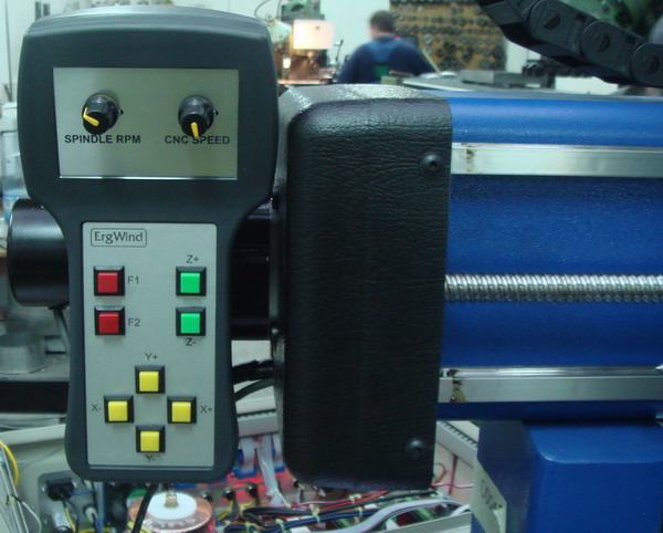

Mam wykonany manipulator podłączany kablem USB do sterowania. Płynna regulacja posuwów (korekcja posuwów), płynna regulacja obrotów wrzeciona (korekcja obrotów wrzeciona), ręczne posuwy osi X Y Z i dwa klawisze funkcyjne (do zaprogramowania dowolnej funkcji programu). Tylko jest to zrobione do programu cncGraF.

Witam pod dłuższej przerwie, nareszcie mam u siebie manipulator i wiem jak go podłączyć tylko mam pytanie o jedną rzecz, a właściwie potrzebuje sie upewnić. Ze schematu podłączenia go do portu LPT wynika że muszę podłączyć zewnętrzne zasilanie +5V do przewodu pierwszego oraz masę tego zasilania (GND) do przewodu drugiego, czy tak? Z góry dzięki za pomoc i pozdrawiam!! :)
[ Dodano: 2008-05-16, 15:07 ]
podłączyłem manipulator do komputera, kilka razy sprawdziłem podłączenie ze schematem i kurcze nie nie działa :( Zanim podłącze manipulator do portu LPT napięcie na 1 pinie wynosi 5V, gdy podłącze manipulator, napięcie zanika i pojawia się zwarcie na enkoderze między "0V" i "VCC", co nie występuje gdy manipulator nie jest podłączony. Na pierwszym pinie na VCC dałem bezpiecznik 800mA ( zalecali 2A), ale się nie spalił, co przy zwarciu powinno nastąpić bardzo szybko. Nie wiem co jest nie tak :( Mam zasilacz stabilizowany 5V/1A i chcę odłączyć zasilanie z pinu pierwszego, a dać zewnętrzne zasilanie z zasilacza, ale nie chce też załatwić manipulatora. Co o tym sądzicie? Proszę o pomoc, jak narazie jestem bezradny :(

Post napisał: Leoo » 16 maja 2008, 17:21
Interesują Cię piny 1, 2, 3, 4 manipulatora. Podłącz +5V do pin 1, masę do pin 2 i za pomocą sondy TTL sprawdź czy na pinach 3 i 4 pojawiają się impulsy podczas kręcenia kołem.

Post napisał: GumiRobot » 16 maja 2008, 17:40
W opisie nie ma mowy o pinie nr 1 portu równoległego lecz tylko o zasilaniu 5V z zasilacza peceta oraz o przewodzie nr 1 w wiązce przewodów z manipulatora.
Pin nr 1 w złączu portu równoległego jest wyjściem sygnału kontrolnego i ma bardzo małą obciążalność prądową dlatego ginie ci napięcie po podłączeniu. UWAGA możesz uszkodzić port w pececie. Najpierw trzeba było poznać pinologię portu - wystarczy wpisać w google 'port równoległy' lub 'parallel port' i wszystko jasne.
