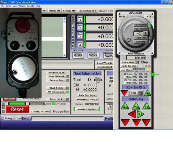

udało mi się w końcu odpalić manipulator :) :) , zasilanie dałem oczywiście zewnętrzne. Wszystko działa oprócz jednej rzeczy - zmiany podziałki na manipulatorze. Gdy zmieniam oś przełącznikiem "1" na manipulatorze i nacisnę "enable switch" oś faktycznie się zmienia - jest ok. Natomiast gdy na "2" przełączniku ustawię inna wartość niż "X100" nie mogę już mieniać osi pierwszym przełącznikiem, mało tego nie zmienia mi się podziałka tylko ustawia mi się oś "B" lub "C". Gdy wrócę spowrotem na X100 to wtedy mogę właściwie przełączać osie za pomocą przełącznika "1". Czym może to być spowodowane? Może czegoś nie ustawiłem w programie? Proszę o pomoc, będę naprawdę bardzo wdzięczny. pozdrawiam!!
