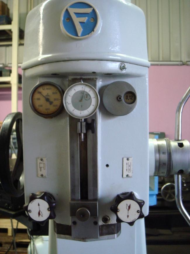

Albo zamontuj czujnik zegarowy jak ma być dokładnie, choć lepiej na zderzak nie trzeba się wpatrywać w skalę.
Foto akurat dla frezarki ale o to samo chodzi.

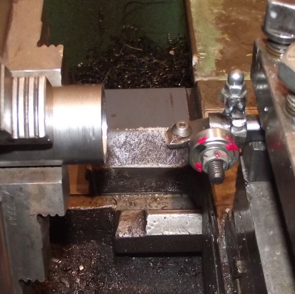

Piszecie o pomiarze przesuwu a do głębokości podtoczenia to jeszcze daleko.
Ale udało mi się zrobić prototyp użytecznej rzeczy i na 12 otworów rozrzut sporo poniżej 0,1 mm. Jutro do południa myślę się obrobię z tym co mi oszczędzi reszty dnia.
Czyli nakładka przesuwna z łożyskiem na wytaczak. Posuw automatyczny na oko blisko łożysko do tulei a ułamki już ręcznie suportem wzdłużnym do momentu aż łożysko zacznie się obracać .

Myślałem nad przesuwnym trzpieniem na wytaczaku ale w ostatniej chwili do głowy przyszło mi łożysko. Chyba ułatwi w ogóle także pojedyncze otwory pod łożyska które wykonuje często - jeśli ustawianie suwmiarką łożyska na wytaczaku będzie dawało dokładną głębokość .
